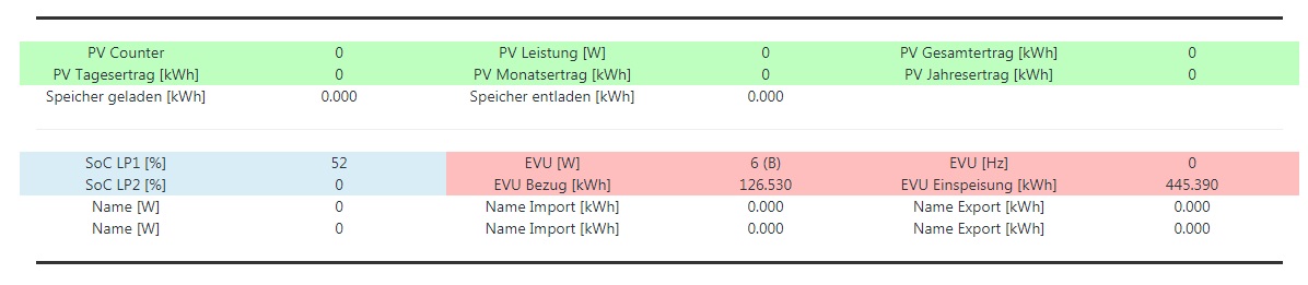

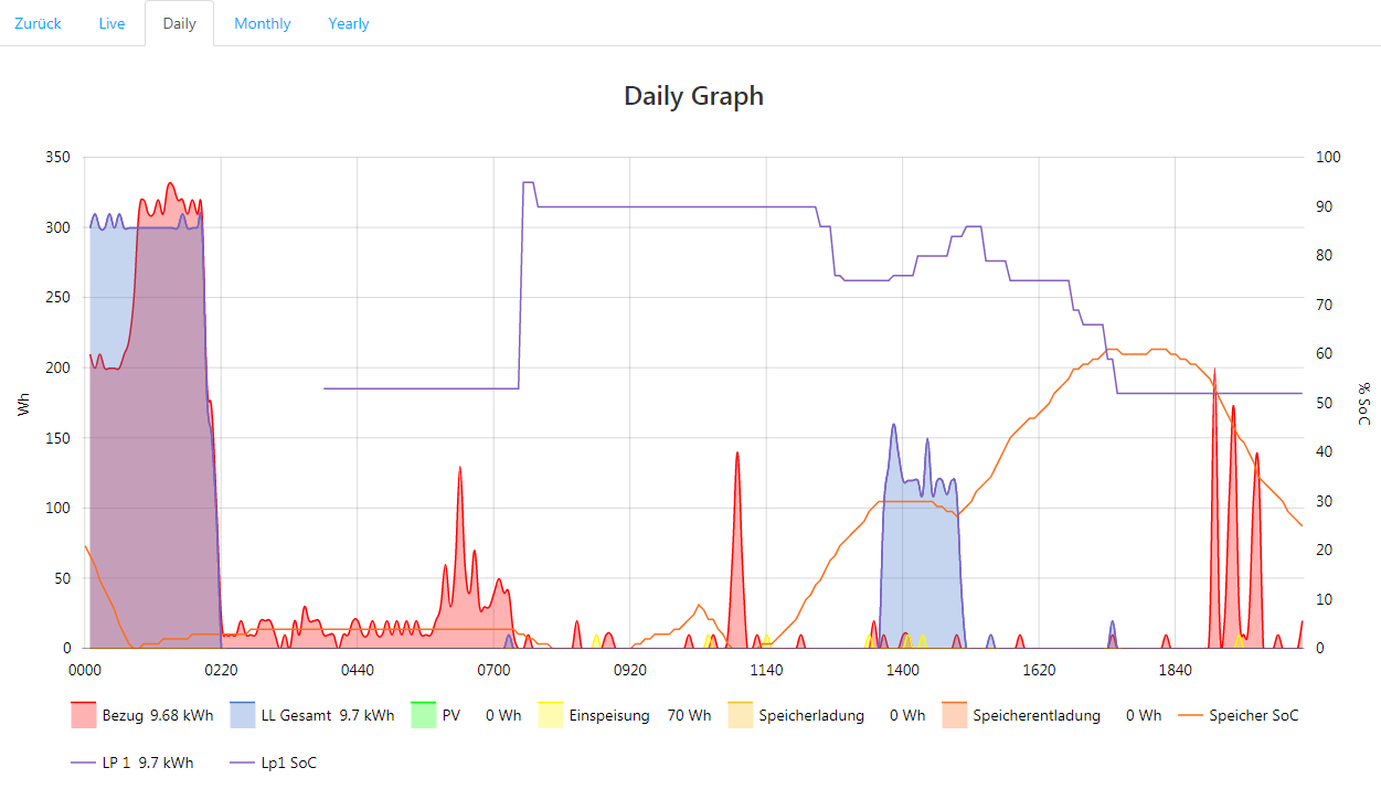

bei mir werden die PV Werte im Status und auch im Daily Logging nicht angezeigt. Siehe Anlagen.
Im Live Log sind die Daten vorhanden!
Aktuelle OpenWB Version 1.6
Speicher Modul E3DC Speicher
Kann da jemand helfen?
Danke und Gruß
Mario

Die Daten fur Daily Log werden vom e3dc nicht zur Verfügung gestellt.
Welche PV werkelt?
Welche PV werkelt?

E3DC S10 Mini Blackline --> ist ja Wechselrichter und Speicher kombiniert
Aber die Live Daten sind doch da und Nur Pv klappt super. Können diese Daten für das Daily Log nicht auch genutzt werden?
Ist aber nicht super schon wenn es nicht geht...

Das Live Log und die Regelung benutzt die Live Wattwerte.
Das Daily Log benutzt die Zählerstände.
Die liefert E3DC nicht.
Gerne ein Ticket bei E3DC aufmachen das die Werte per ModbusTCP abfragbar sind, dann kommt das per Update.

Daily benötigt absolute Zählerstände in Wh (oder kWh und wird umgerechnet).
Von:
Bezugszähler
Einspeisezähler
PV Ertrag
Batterieladung
Batterieentladung
Die Live Werte als Watt gehen technisch nicht. Man bräuchte wenigstens jede Sekunde nen Wert und müsste dann einen Zählerstand daraus bauen. Stimmen tut das dann aber noch immer nicht genau.
EVU Kit liefert bei ihm die passenden Werte.
Von:
Bezugszähler
Einspeisezähler
PV Ertrag
Batterieladung
Batterieentladung
