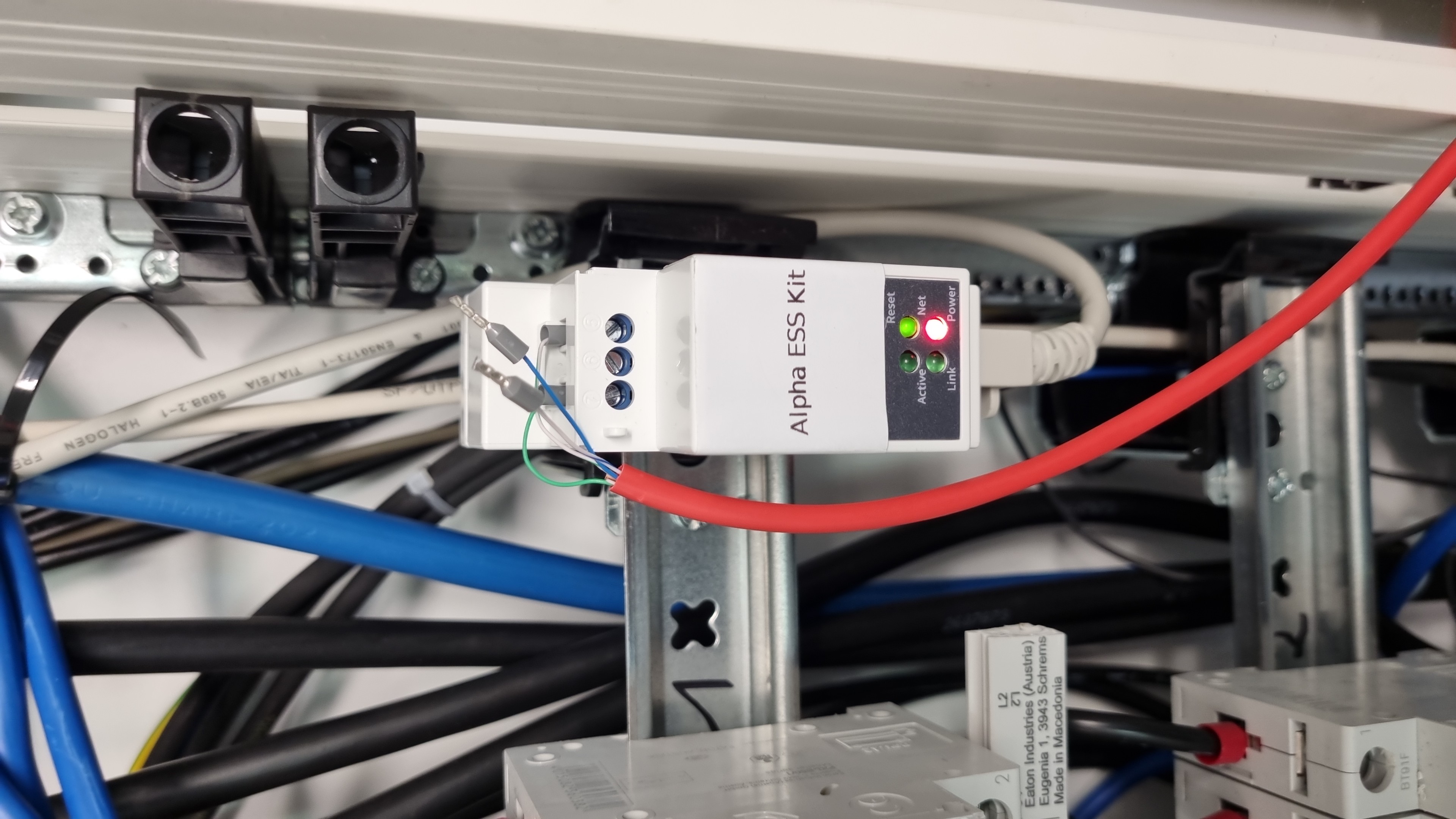

Wir haben einen T30 installiert und wollen jetzt, analog zum T10, die openWB anbinden. Gemäß Aussage von Alpha sei das kein Problem...
Das Kabel zum openWB-Alpha-Kit (Modbus-Ethernet-Interface) haben wir am Alpha bei INV eingesteckt. Leider kommt keine Verbindung mit dem Interface zustande. Das Alpha-Kit hat Spannung und Netzwerk, die anderen beiden LED leuchten nicht. Der GND-Kontakt (zwischen A und B) ist nicht belegt.

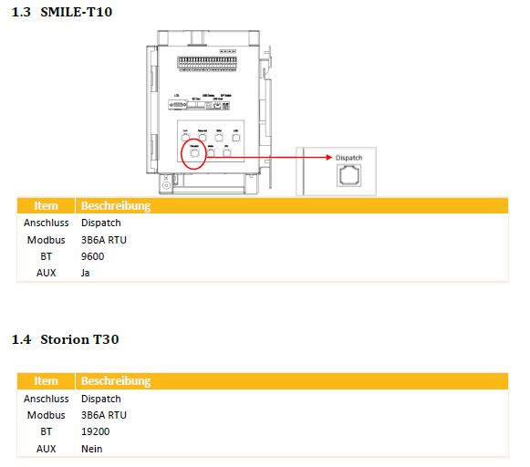

Was mir auffällt: Die Baudrate ist eine andere als bei den anderen Alphas...
