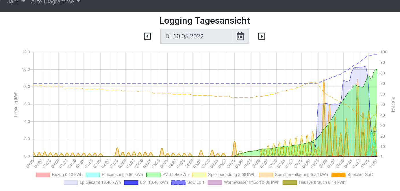

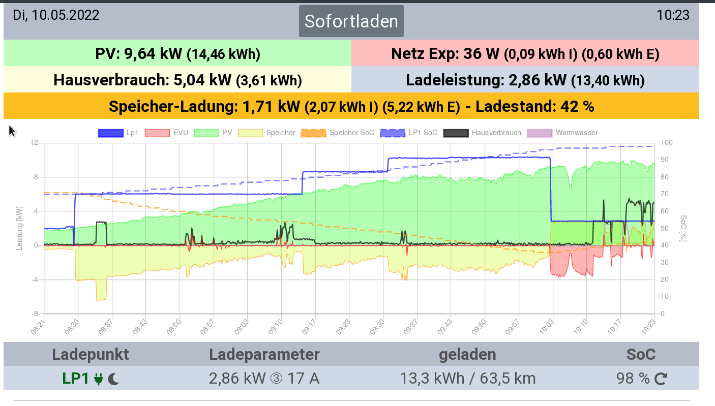

Nun habe ich folgendes Phänomen:
In der Standard-Ansicht werden die Daten sauber dargestellt, im Tageslog aber nicht.
Standardansicht:
Ansicht Tageslog:

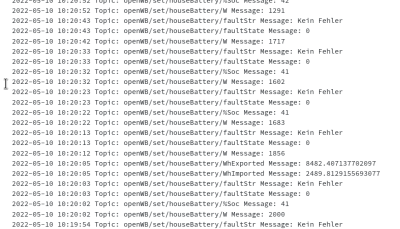

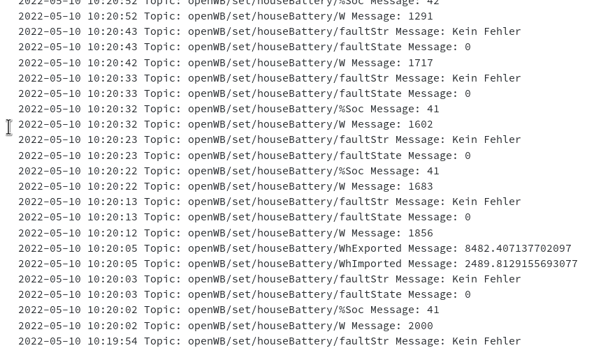

So kommen die Daten via MQTT:
Da ich die Lade-/Entladeenergie selbsttätig ausrechnen lassen muss, werden diese Daten momentan nur alle 10m geschrieben. Diese Daten können nicht aus dem Speicher ausgelesen werden...
Kann das das Problem sein?
