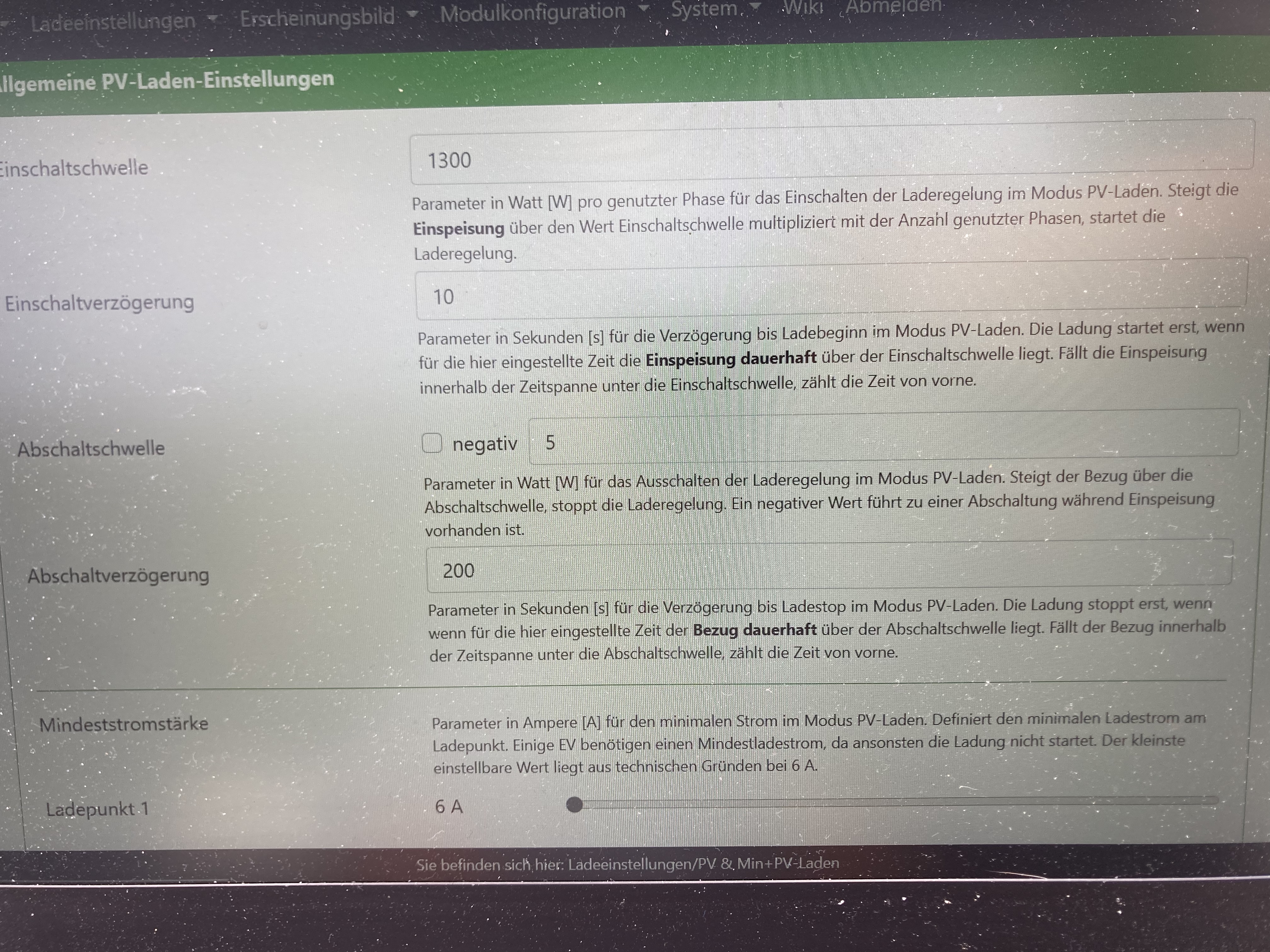

Hallo… warum Zieht Openwb standlone immer aus dem Netz wenn der Speicher voll ist?
Danke für Antworten 🙏

Was hast du denn an Parametern eingestellt fürs PV Laden?
Stimmen alle Daten für PV, EVU, Hausverbauch und Ladung?

Ja Daten und Module stimmen.

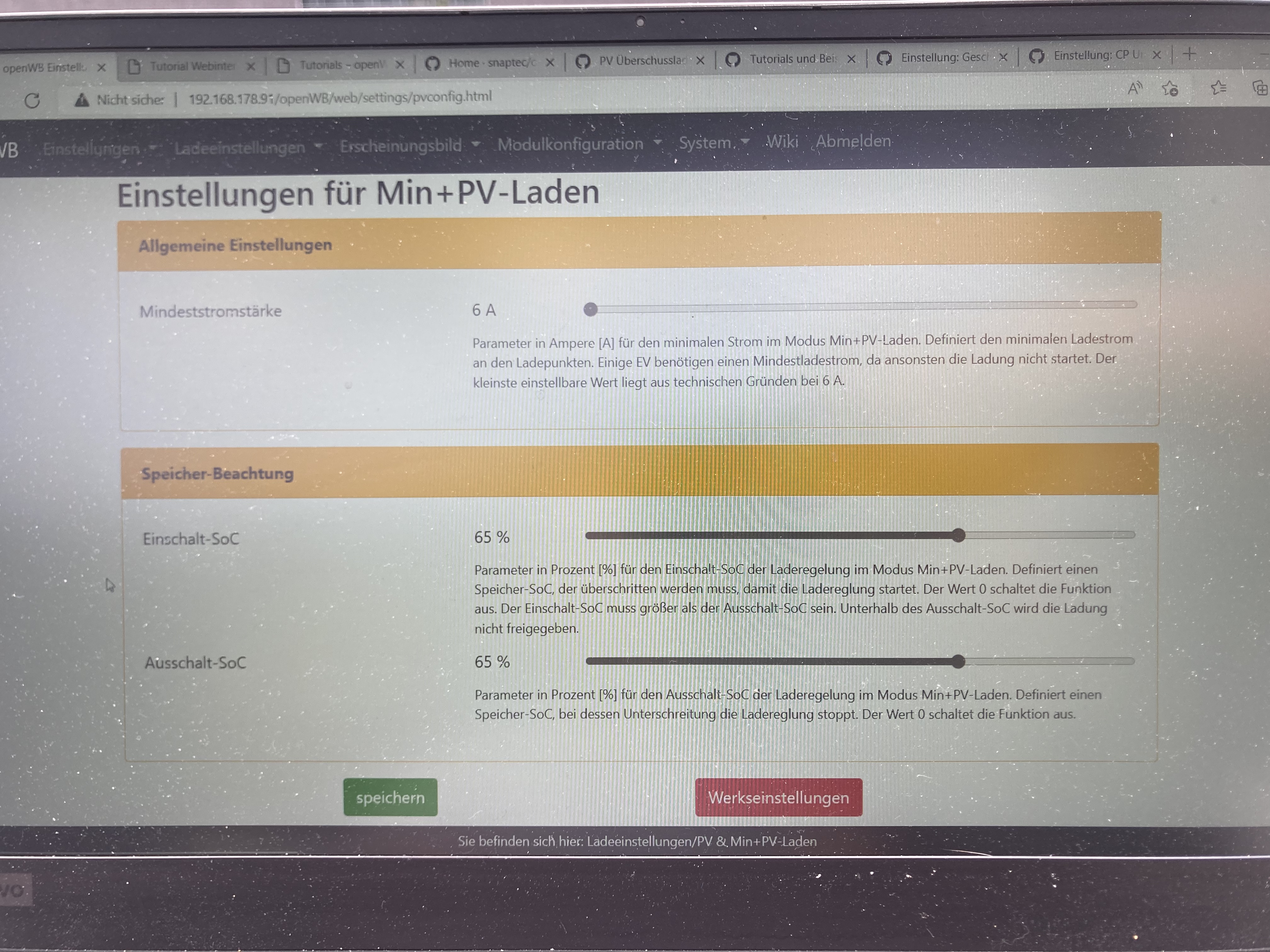

Nach Deinen Einstellungen darf der Speicher mit 1900W auf bis zu 85% entladen werden. Da der Speicher nicht aktiv gesteuert werden kann, wird ein entsprechender Bezug generiert. Die Frage ist eher, warum Dein Speicher den nicht ausgleichen will.

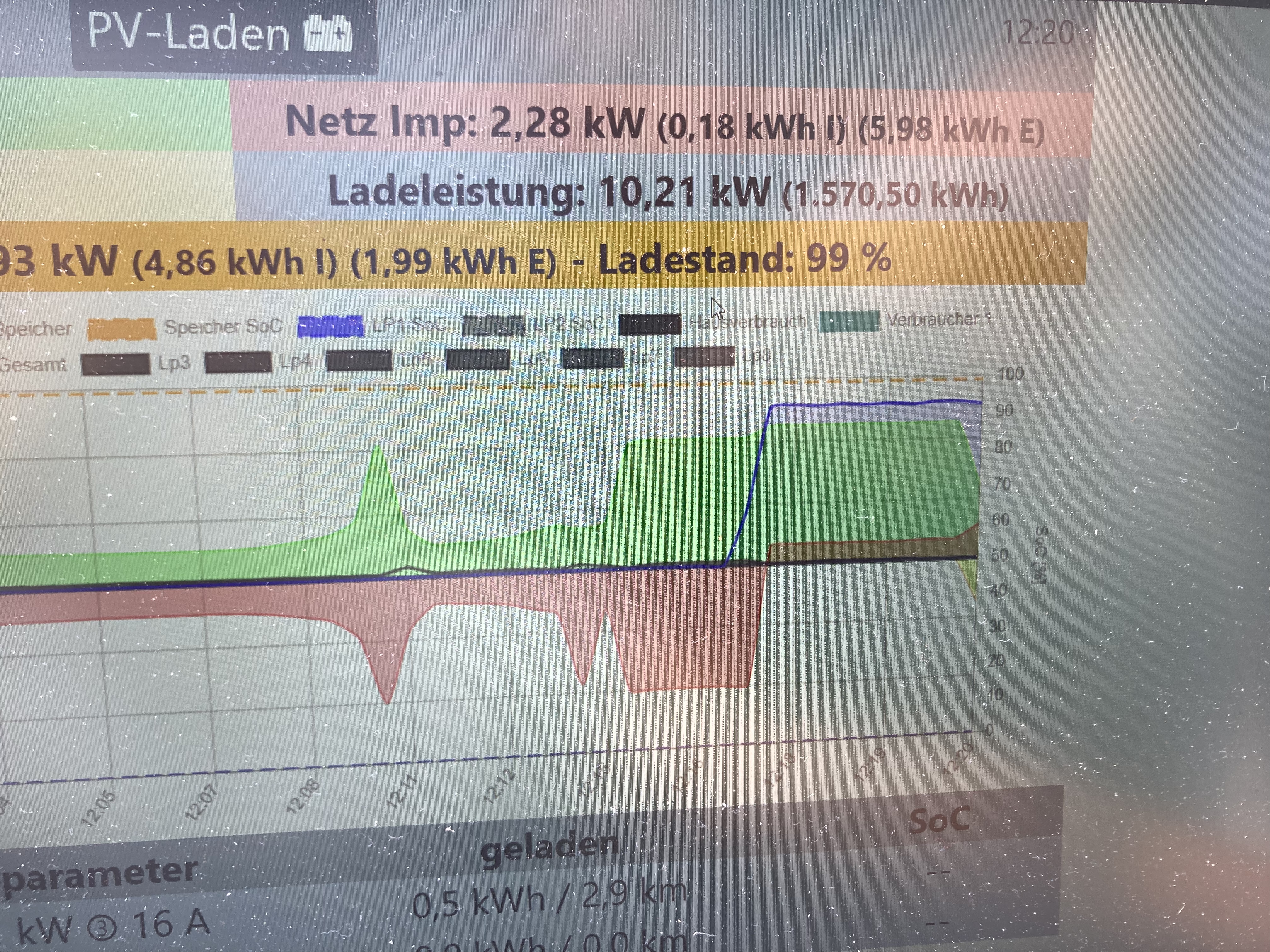

Wenn bewölkt gleicht Speicher aus… bei 100% Batterie und voller Auslastung pv = netzbezug

Ein- und Ausschalt-SoC stehen auf 65%, das darf nicht sein.

Danke für die Antwort. Wie setze ich die Daten am besten? Plenticore 10 mit 7,4 byd

Da musst du deinen eigenen Wert nehmen, der deinen Wünschen entspricht, der eine muss aber größer als der andere sein.
Bei uns hat der Hausspeicher immer Vorrang, daher habe ich diesen Punkt nicht.
