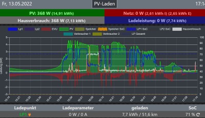

hier mal das aktuelle Ladediagramm, das sehr schön zeigt, wie die OpenWB dem PV-Angebot "hinterherläuft", um maximale Ladeenergie für meinen Kia bereitzustellen. ist super.
Was könnte denn aber die Ursache dafür sein, dass der Ladestrom z.B. 16:01 und 16:21...16:28 nicht weiter angehoben wird, obwohl da noch mehr drin wäre, wie ich denke?
Mag ja kleinlich sein, aber warum für fast null einspeisen, wenn's noch in meinen Akku passt :)
Danke schon mal vorab für einen Hinweis.

Ist wohl einphasig bis 16A hoch gelaufen. Dann müsste er umschalten auf 3p, aber dazu reicht die Dauer des Überschusses wohl nicht aus. Daher bleibt er 1p und am Anschlag mit 16A für eine 11kW Box.
Für 3p Ladung müssten mindestens 3x6Ax230V als 4,2kW vom Dach kommen. Da wird deine Anlage selten drüber kommen mit 6kW und Ost/West Ausrichtung.

Ja, dass ich mit meiner Anlage wohl fast nie in den 3p-Überschuss-Betrieb war von Anfang an klar. Aber ich dachte schon, dass ich im Einphasenbetrieb auch höhere Ladeleistungen erzielen kann. Wodurch erfolgt denn die Limitierung auf die 16A?

Wenn du eine geförderte 11kW Box hast ist diese auf allen 3 Phasen auf 16A begrenzt.
Zudem gibt es in Deutschland noch die Schieflast Beachtung, also 20A wäre auf einer Phase das Maximum.
Die beiden Themen gibt es mehrfach hier im Forum. Such mal danach, ich möchte nicht alles noch mal schreiben.

hab's begriffen. Schau mir meine Genehmigungsunterlagen jetzt nochmal an und falls ich damals die 22KW beantragt und genehmigt bekommen habe, dann würde ich mich wahrscheinlich für das "Upgrade" der OpenWB auf 22KW zum kleinen Entgeld entscheiden. Die Verkabelung gibt's allemal her und dann könnte ich den Strom bis zur Schieflastgrenze von 20A nutzen.
