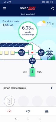

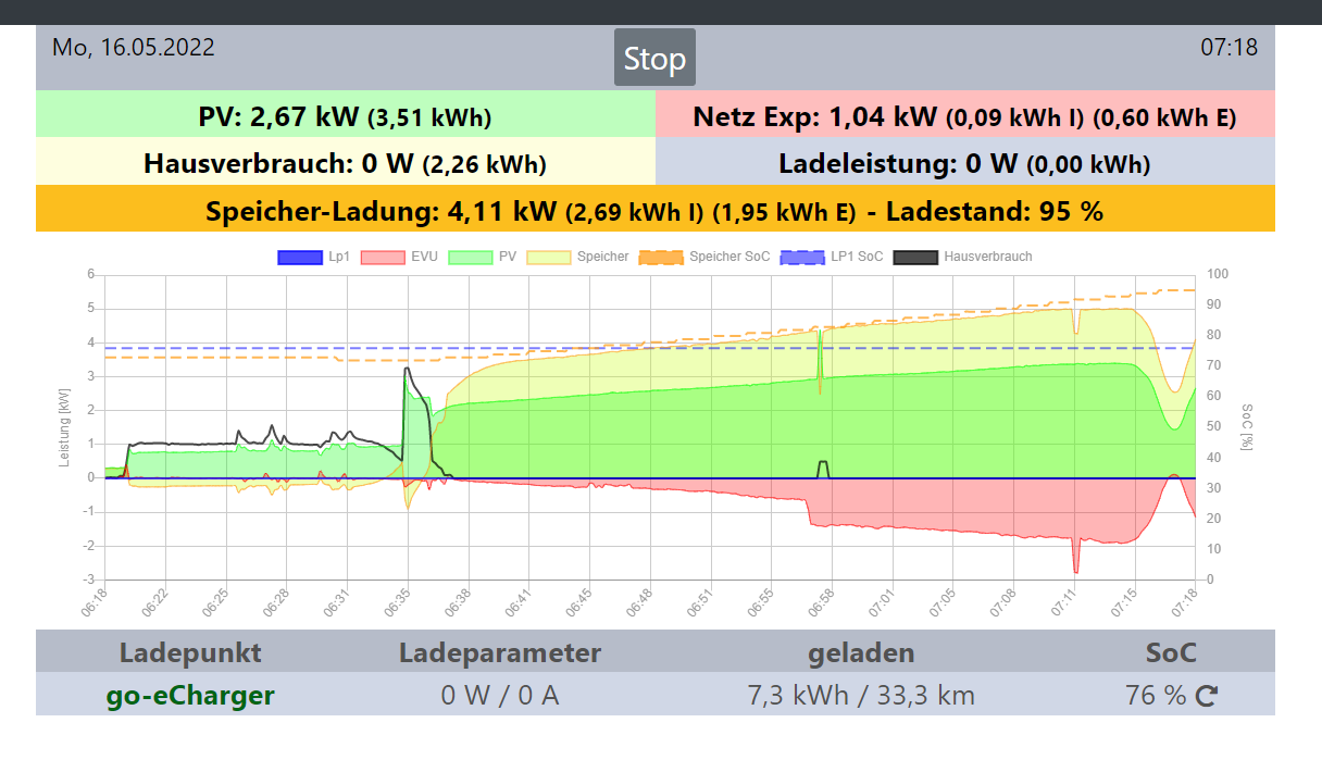

Was mir nun nach Installation des BYD LVS Speichers auffällt ist, dass bei der Speicher-Ladung die Werte für PV-Produktion und Hausverbrauch nicht zu passen scheinen (PV ist deutlich weniger als wirklich laut SolarEdge kommt), und der Hausverbrauch ist währenddessen auch auf 0. Hier mal ein Vergleich von openWB und zum Zeitpunkt des Screenshots auch ein Screenshot der SolarEdge-App.

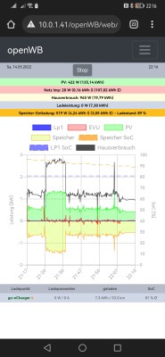

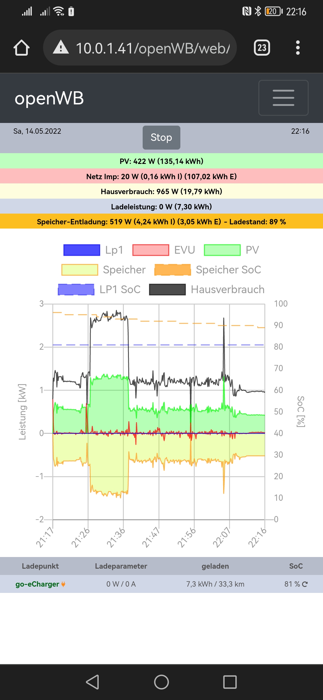

Bei Speicher-Entladung ist es so, dass mir eine PV-Produktion (im Beispiel unten 422 W) in openWB angezeigt wird, obwohl das aktuell um 22 Uhr doch eher unwahrscheinlich ist :-) Dadurch scheint auch der Hausverbrauch um ca. 400 Watt höher angezeigt zu werden, da wird ja nicht einspeisen und openWB dann wohl die Produktion auf den Hausverbrauch addiert.

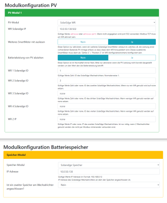

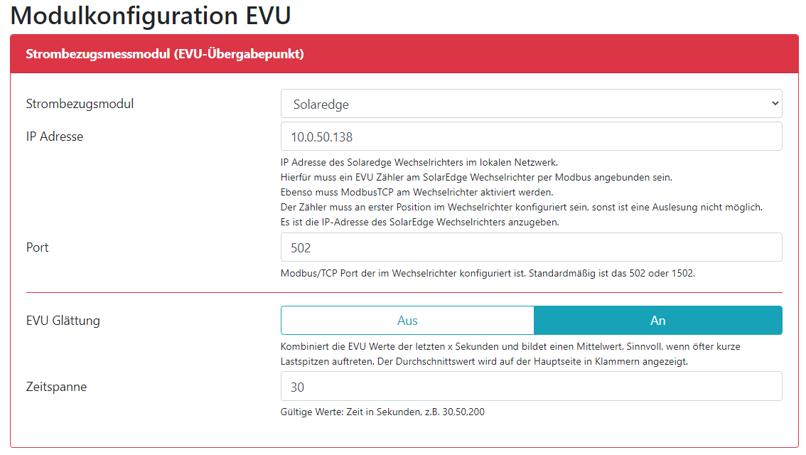

Hier noch meine Modulkonfigurationen. openWB 1.9.264 läuft auf einem Raspberry Pi.

1. In der Solaredge-App sind die Werte nicht wirklich in Echtzeit.
2. In der Solaredge-App wird der Ertrag und die Leistung DC-seitig summiert. Das ist z.T. deutlich mehr als dann per Modbus als AC-seitig ausgegeben wird. Der Unterschied ist oft deutlich größer als der angegebene Wirkungsgrad der Wechselrichter.
3. Dein Zähler arbeitet immer noch nicht korrekt. Dein PV-Ertrag und der Hausverbrauch liegen exakt parallel - das ist unmöglich.
Ist der Solaredge-Zähler wirklich direkt hinter dem EVU-Zähler angeschlossen?
Ist dem Solaredge-Zähler in der Solaredge-Anwendung die richtige Messposition zugewiesen?

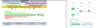

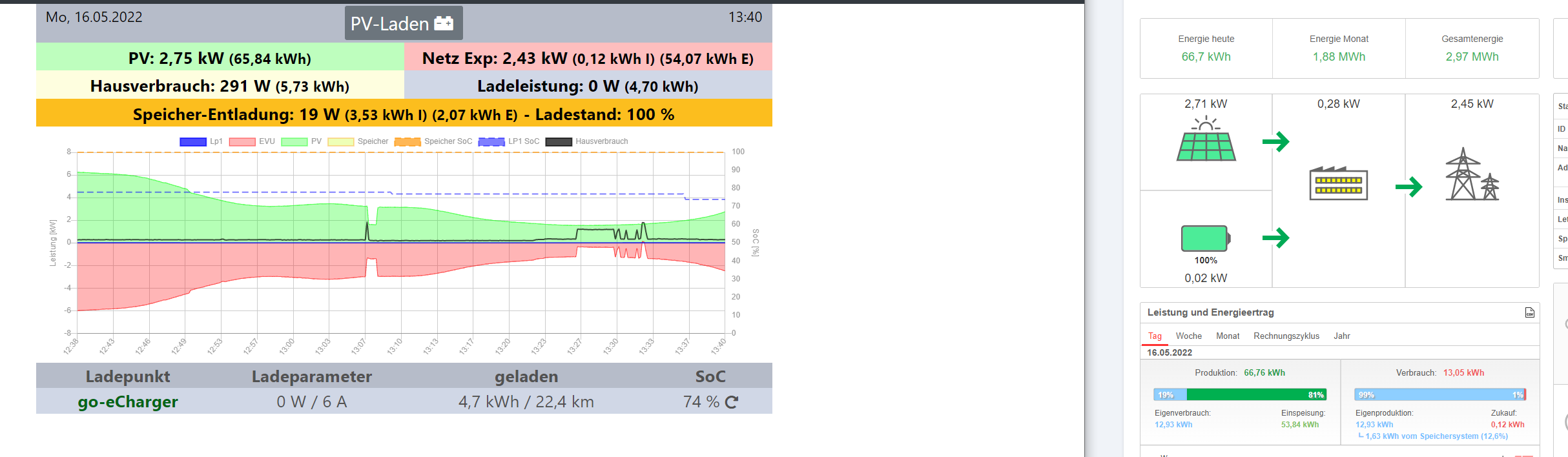

Was meinst du mit PV-Ertrag parallel zum Hausverbrauch? An welcher Stelle? Ich habe mal einen Screenshot von openWB und SOlarEdge von eben gerade macht, da sieht man, dass der Ertrag nicht immer parallel zur Produktion ist, siehe Spikes um 13:07 und ab 13:27 Uhr.

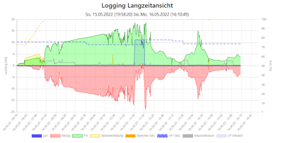

Schaue dir mal dein Diagramm von 22:16 Uhr an.
Der Hausverbrauch ist die PV-Leistung plus ca. 600 W. Das kann nicht sein.

Wobei diese Hausverbrauch-PV-Parallelität nur dann auftaucht, wenn der Speicher im Spiel ist. Den Rest des Tages sieht eigentlich alles super plausibel aus, für meine Begriffe.

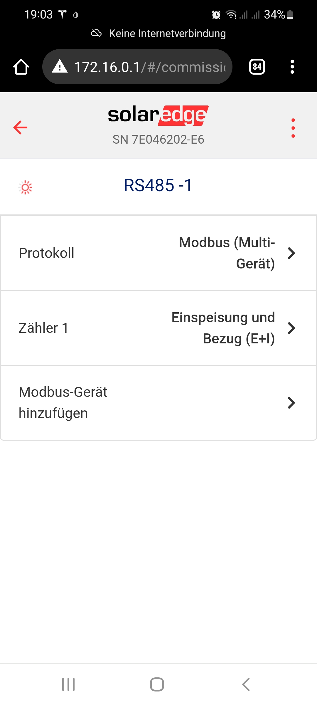

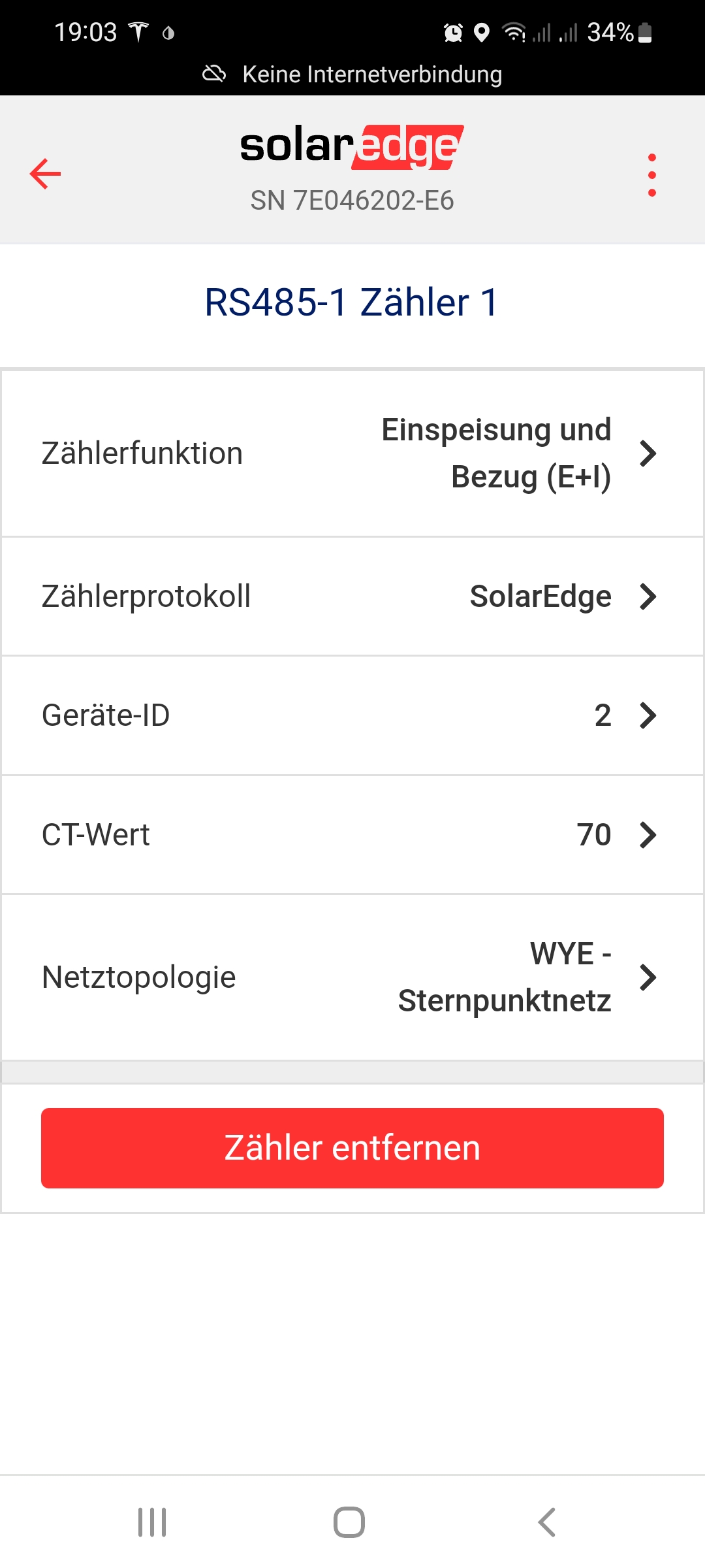

So, ich habe gerade in meine Konfiguration gesehen um zu wissen, wie der Zähler genau konfiguriert ist.
Der CT-Wert ist abhängig vom verwendeten Messumformer und der Zähler muss auf "Einspeisung + Bezug" stehen.
