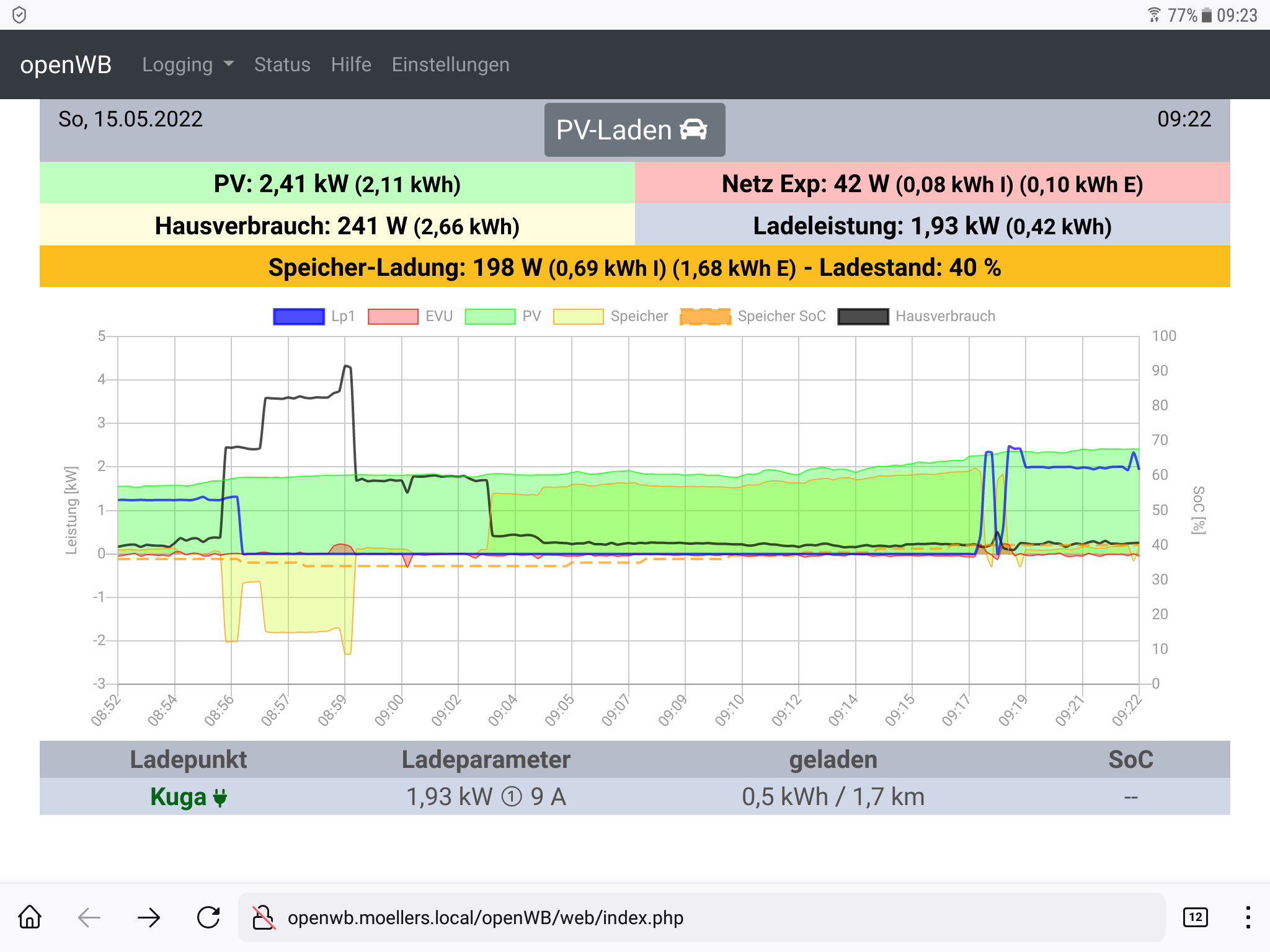

Seitdem unser Ford Kuga PHEV den letzten Software-Update bekommen hat, haben wir Probleme mit dem Laden und zwar konkret mit dem Fall, daß der Kuga das Laden nach einer Unterbrechung automatisch wieder fortsetzen soll:
Wie in angehängtem Screenshot zu sehen ist, wird der Kuga im Modus "PV-Laden" geladen. Das hat funktioniert, bis gegen 8:56 hausinterne Verbraucher (Wasserkocher + Herd) Energie gebraucht haben. Die openWB hat dann das Laden des Kuga gestoppt. Als dann aber die hausinternen Verbraucher ausgeschaltet wurden, ist das Laden des Kuga nicht fortgesetzt worden. Um 9:17 ist mir das aufgefallen, ich habe die openWB dann auf "SOFORT"-Laden eingestellt und als dann die blaue Ladekurve hoch ging, habe ich wieder auf "PV-Laden" zurückgeschaltet und der Kuga ist zu Ende aufgeladen worden.
Ich habe mich bereits bei Ford über den Software-Update beschwert, die Antwort war jedoch, dass die Software-Änderung nichts mit dem Ladevorgang zu tun habe und dass ich versuchen sollte, das Problem mit dem "Steckdosen"-Ladekabel zu reproduzieren. Ersteres kann ich natürlich nicht nachvollziehen (könnte schon, da Informatik-Ingenieur, aber man lässt mich nicht ;) ), letzteres stellt die Situation nicht nach, da der Ladevorgang mit dem Kabel nicht zu unterbrechen ist, außer ich ziehe den Stecker.
Meine Frage ist nun: wo kann die Ursache dafür liegen, dass der Kuga gegen 9:04 nicht wieder mit dem Laden weitergemacht hat? Wenn ich diese beiden Übergänge, Laden -> Nichtladen und Nichtladen -> Laden, protokollmäßig verstehen würde, könnte ich bei Ford wesentlich besser argumentieren.

Wird das Laden unterbrochen schlafen nach einer gewissen Zeit manche Fahrzeuge ein. Abhilfe schafft hier die Add-On Platine von oWB welches das CP-Signal kurz unterbricht und so dem Fahrzeug signalisiert, dass das Kabel entfernt und wieder eingesteckt wurde was das Fahrzeug aufweckt.

Was mir gerade noch einfällt. Was ist bei dir vorrangig eingestellt, Speicher oder Fahrzeug? Wenn Speicher dann lief alles richtig denn der wurde genau so lange geladen bis du manuell das Fahrzeug gestartet hast.

Vorrang EV. Ich hatte das mal durchgerechnet und festgestellt, dass jede kWh in's Auto uns ca 55ct spart (und das war noch, als man den Sprit nachgeschmissen bekommen hat ;) jetzt käme ich auf ca. 70ct) und jede kWh in den Speicher "nur" ca. 30ct.
