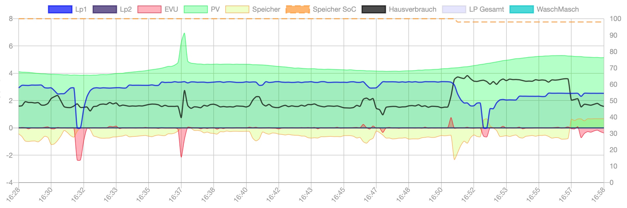

Ich bekomme in der Tesla-App beim heutigen Laden immer mal die Mitteilung, dass das Laden gestoppt wurde. Der Tesla ist das nicht, es sieht so aus, als ob die openWB ihm keinen Strom mehr geben mag. Hier mal der Graph mit den zwei Löchern um 16:32 und um 16:52

Ganz ehrlich werde ich aus dem Log nicht so ganz schlau. Stutzig macht mich aber das "Keine Ladung aktiv (LV0)" zu den Zeitpunkten, wo ein Loch im Graphen ist. An den Einstellungen habe ich nichts geändert, bis auf die Schieflastbegrenzung, die ich auf 15A gestellt habe. Aber das kann es ja eigentlich nicht sein, denn zu den Fraglichen Zeiten war ja kein Sonnenloch und auch kein besonderer Peak. Der Tesla ist aktuell bei 70% und somit auch nicht in der Gegend, wo das BMS den Ladestrom runterregeln würde.
Hat jemand mal einen Tipp woran das liegen könnte?
