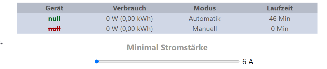

Nachdem vor ca. 2 Wochen in den Smarthome2.0 Einstellungen alle Aktornamen, Benutzernamen und Passwörter mit "NaN" überschrieben wurden, ist es heute wieder passiert. Allerdings stand heute in den oben genannten Feldern "NULL" drin.
Es hat weder einen Stromausfall gegeben, noch steckte ein Auto zum Laden drin. Es ist mir nur aufgefallen, weil die Geräte, welche über die Smarthome2.0 Aktoren geschaltet werden, immer noch liefen, obwohl sie eigentlich hätten längst ausgeschaltet sein müssen.
Außer ein Router Neustart vor 4 Tagen, hat es im Smarthome Netzwerk keine ungewöhnlichen Aktionen gegeben. Hat vielleicht jemand eine Idee, wie man dem Phänomen auf die Schliche kommen könnte?

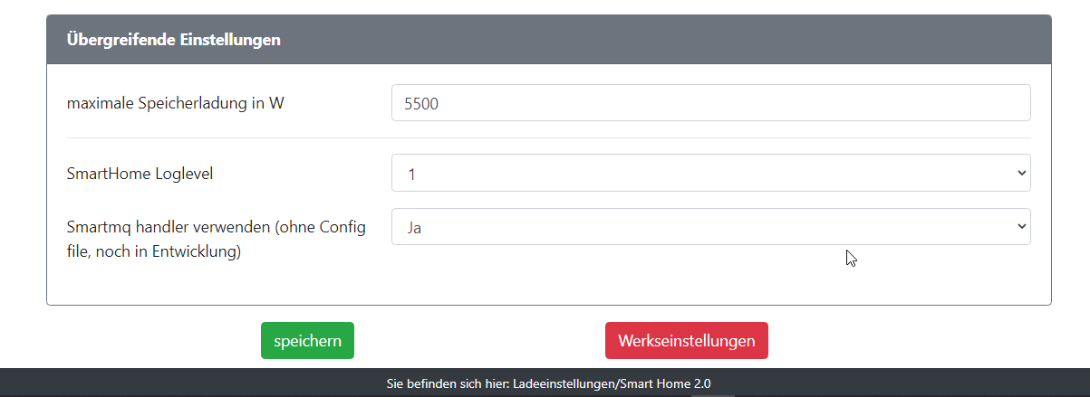

Wechsel bitte auf smartmq. Dann schliest du das smarthome.ini als Ursache aus.

So, dann will ich mich nochmal melden. Ich habe direkt nach dem Beitrag von @okaegi auf smartmq umgestellt. Leider hat das ebenfalls nicht gefruchtet.
Wenn ich bei meiner "Strichliste" im Kopf richtig mitgezählt habe, wurden die Einstellungen von Smarthome2.0 - egal ob mit smartmq oder ohne - aktuell 7 mal auf NULL oder NaN gesetzt - zuletzt erst gestern wieder. Ist ein bisschen nervig, wenn man sich nicht darauf verlassen kann, das die eingestellten Geräte auch anspringen wie sie vorgegeben sind

Habe gerade ins coding geschaut, er liest 5 Sekunden lang die mqtt Topics mit den Smarthomegeräten. Theoetisch könnte er, wenn er die Geräte nicht korrekt lesen kann, mit null Values fahren. Dazu müsste ich aber das log haben. Ist bei deinem Setup etwas speziell ?
Um das Problem einzugrenzen stelle ich morgen ein Pr,
Details siehe hier:

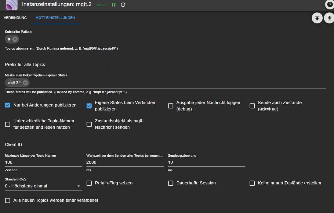

Das ist ja interessant - gestern Abend war wieder alles weg und da kam mir ebenfalls erstmals die Idee, ob es ggf. mit mqtt zusammenhängen könnte.
Ich übergebe aus ioBroker heraus via mqtt LEDIGLICH den SoC des Fahrzeugs an die Wallbox - sonst nichts weiter. Anders herum, hole ich aber die ganzen mqtt Datenpunkte die die openWB liefert via mqtt für die Anzeige in ioBroker ab.
Mir kommt es so vor, als ob das Phänomen immer dann auftritt, wenn ich in ioBroker einen Neustart oder ein Adapter Update (mqtt oder Admin) durchgeführt habe. Ich werde versuchen das heute mal zu reproduzieren.
Dein LOG Aufruf liefert bei mir nur ein "Webseite ist nicht erreichbar" - egal, ob ich die 192. IP nehme oder die IP mit der die Wallbox bei mir im Netzwerk verbunden ist.
OK Reproduktion Erfolgreich

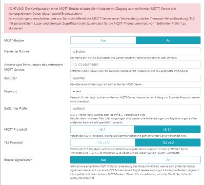

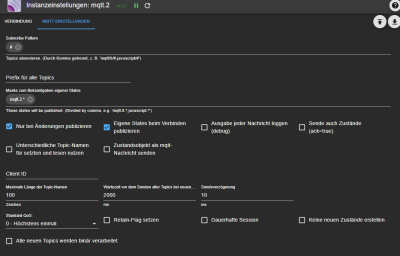

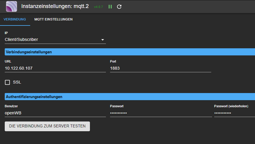

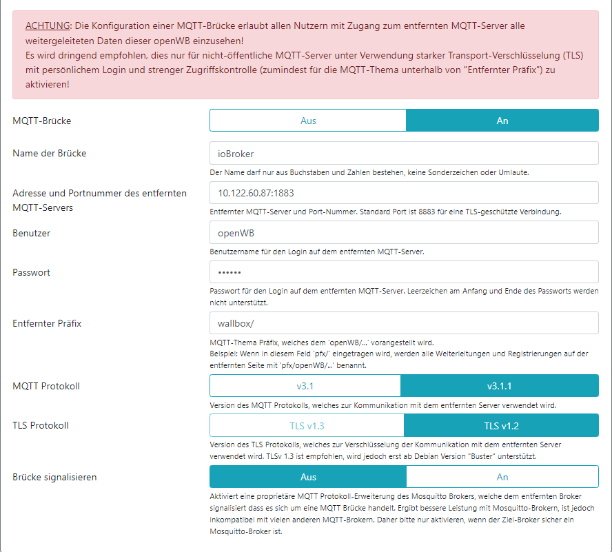

Es passiert immer wenn ich in ioBroker den mqtt Adapter nach einem Stop wieder neu starte - danach steht in der openWB sofort alles auf NULL
Hier die Screenshots von dem ioBroker Adapter und mqqt-Brücken Einstellungen aus der openWB.

Hm... ist da nicht was doppelt.
Der ioBroker subscrited ( mit # ) den ganzen openWB MQTT Baum
und openWB publisched (per MQTT Bridge) ebenfalls alles zum ioBroker.

Was interessant währe, was zu diesem Zeitpunkt im Smarthome.log steht. Das findest du unter Status / smarthome.log (ganz unten). Ich habe mehrere Stunden versucht deinen Fehler nachzuvollziehen und würde mit den obigen Informationen schneller zum Ziel kommen.JB_Sullivan hat geschrieben: Mi Jun 29, 2022 6:35 am Das ist ja interessant - gestern Abend war wieder alles weg und da kam mir ebenfalls erstmals die Idee, ob es ggf. mit mqtt zusammenhängen könnte.

Ich würde sagen du überschreibst auf openwb Seite die mqtt Parameter. Entweder du publish über iobroker null Werte, oder du schickst die gleichen Werte aber ohne retain. Das führt dazu, das openwb meint im Gui sind Werte geändert und der Smartmq liest die Werte neu ein. (Config reread done). Das führt zu diesem Fehler.
): viewtopic.php?f=14&t=5923
