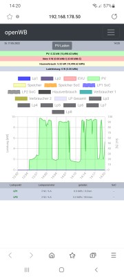

Hallo.

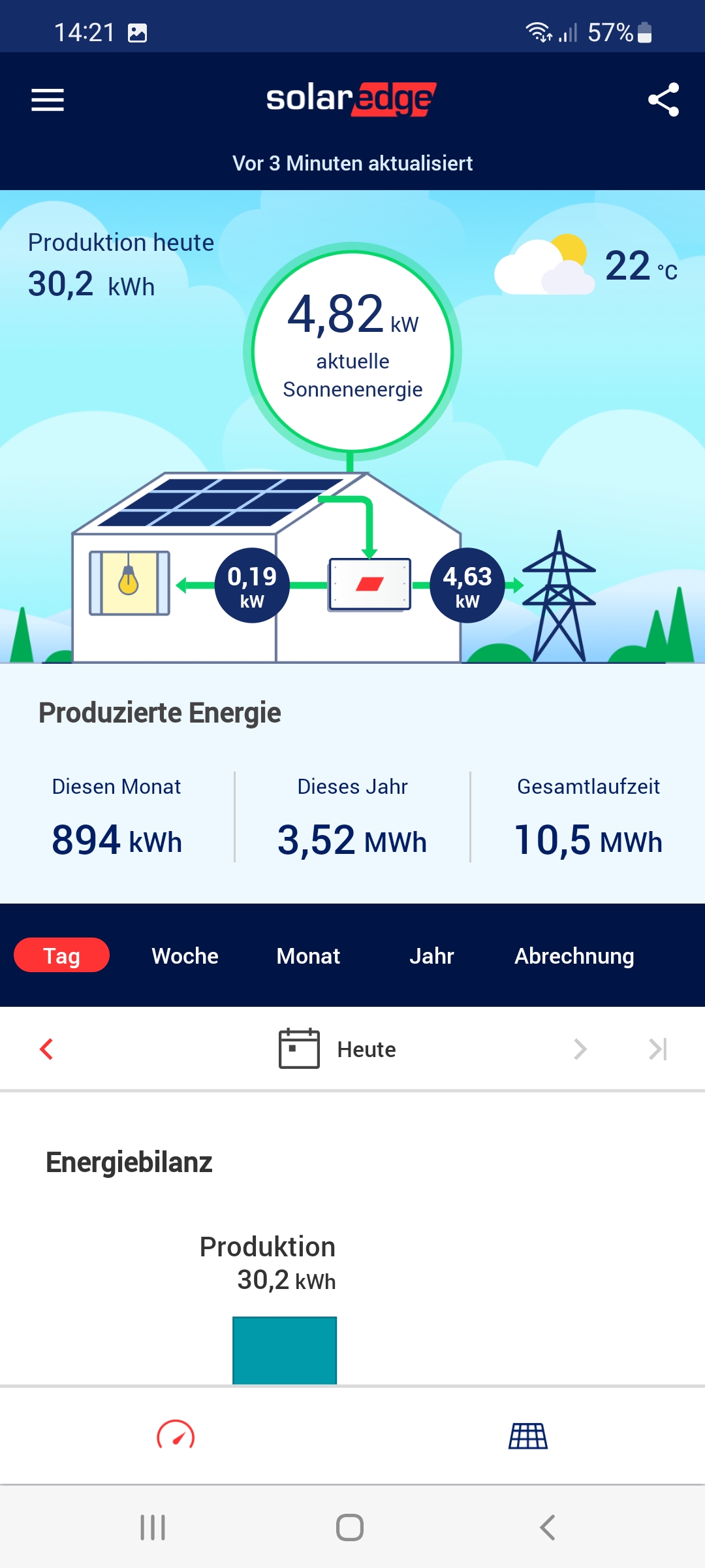

Leider empfängt meine OpenWB nur die PV Leistung und nicht den Eigenverbrauch, siehe Foto. Woran liegt das? In der Solaredge App wird alles korrekt angegeben? Der Support von Solaredge sagt bei Ihnen ist alles korrekt und der Support von OpenWB hat bisher nicht geantwortet.
Gruß Peter

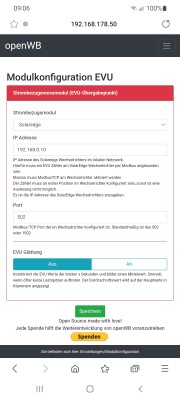

Super danke jetzt läuft es hatte da zwar SolarEdge ausgewählt, aber die IP nicht geändert. :roll:
