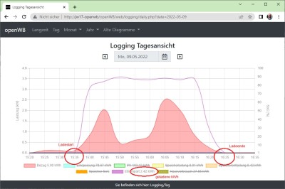

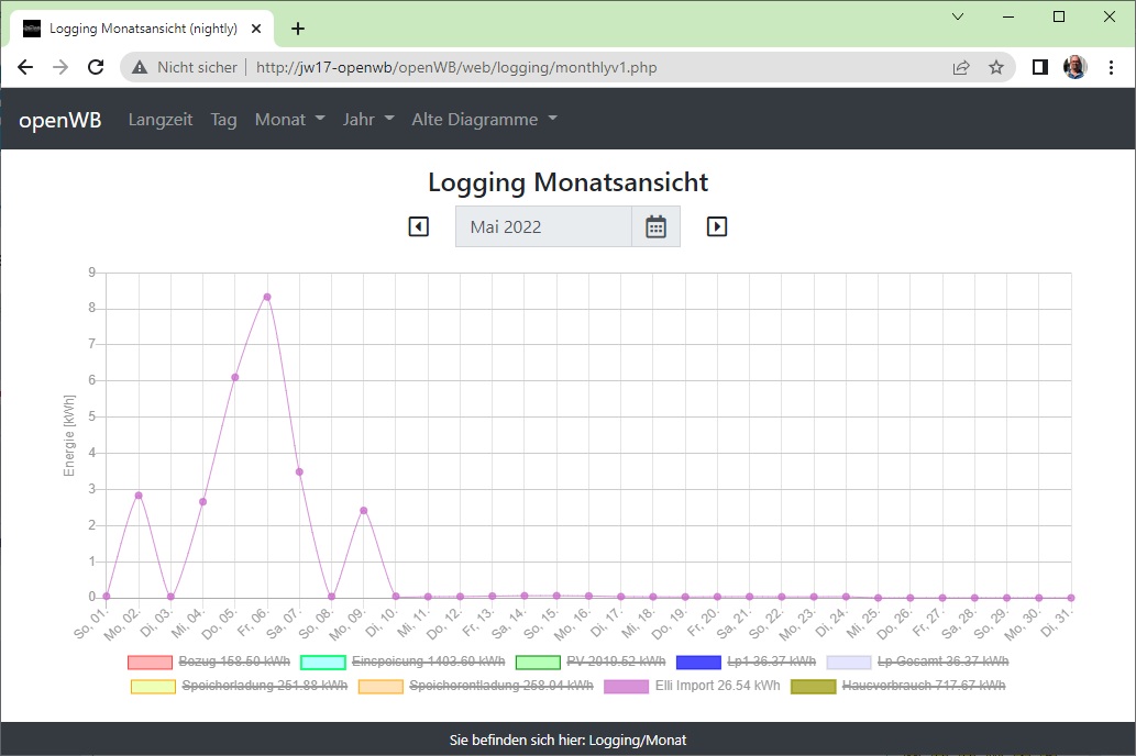

Nun möchte ich gern regelmäßig (monatlich) eine Liste generieren, die folgendes darstellt
Datum, Ladestart, Ladeende, geladene kWh
Kann ich das irgendwie aus den in openWB vorhandenen Daten extrahieren oder benötige ich da ein Stück Programmierung?

Bitte ins Verzeichniss
http://ip_der_openWB/openWB/web/logging/data/v001
Schauen. Hier hast du excel Header und bereits gerechnete Beträge.
Dort werden pro tag pro smarthomedevice die verbräuche aggregiert.
