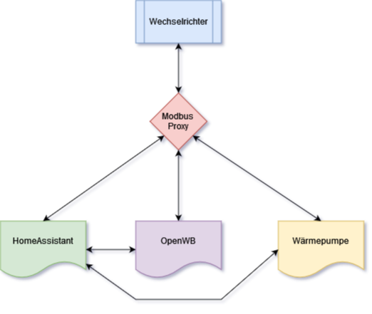

Wenn du den Proxy installiert hast - und der Proxy bereits die Daten vom Wechselrichter abruft (und HomeAssistant auf diese Daten zugreifen kann), dann solltest du die IP Adresse deines Proxies in der Modulkonfiguration einrichten.
Das Problem (zumindest bei SolarEdge) ist eben, dass der Wechselrichter nur eine Verbindung zulässt.
Also ENTWEDER die Wallbox - ODER HomeAssistant.
Diese Limitierung machen wir uns mit dem Proxy zu nutze - er übernimmt den Verbindungsaufbau zum Wechselrichter, lässt aber selber eben mehrere Verbindung von anderen Clients zu :)
Somit kannst du am Ende eben mehrere Geräte mit deinem Wechselrichter kommunizieren lassen.
Hier ein kurzer Sketch, wie der Aufbau sein sollte
