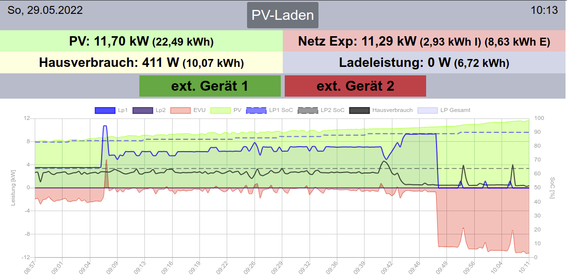

Ok, ich habe mir nun das ganze protokolliert und nachstehend angehängt. Dabei habe ich bereits herausgefunden, dass die Schaltung tatsächlich funktioniert (die Schaltung des Boilerschützes findet statt), aber die Anzeige wechselt nicht.
Weil ich erst in der Testphase bin, und somit die Last noch nicht angehängt ist, habe im Graphen die Veränderung nicht gesehen :-)
Die Situation präsentierte sich heute morgen wie folgt:
Ab 09:48 war genügend Überschuss vorhanden. 600sek später soll das Gerät einschalten (sichtbar auf Zeile 283 im Logfile). Das Gerät schaltet ein, aber die Anzeige nicht. Danach beginnt die Einschaltverzögerung wieder von vorne. Nochmals 10min später (Zeilen 942 und 949) schaltet er nochmals ein und die Einschaltverzögerung beginnt wieder von vorne.
Während der ganzen Zeit blieb die Anzeige so:
Fazit: Schaltung funktioniert, aber die Anzeige (wenn man einen Webhook verwendet) nicht. Ich habe das Ganze noch mit einem 2. Gerät nachvollziehen können.

Http Geräte werden erst als an erkannt wenn mehr wie 50 Watt Verbrauch gezogen wird.

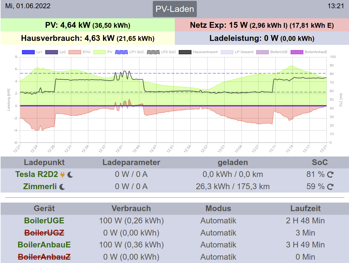

Bin grade super zufrieden, wie diese Automatisierung funktioniert! Auto hat heute nie geladen, weil die Boiler Prio haben. Obwohl der Ertrag sehr schwankend war, sind die Boilerschaltungen ziemlich gut dem Ertrag gefolgt! :geek:
Kleine Optimierungsmöglichkeit: Längere Namen und wie bereits schon erwähnt, das Tasmota Gerät auf 2 Kanäle erweitern
