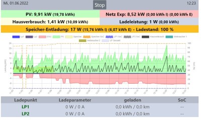

ich habe gerade meine OpenWB eingerichtet und versuche die PV Werte über MQTT vom Home Assistant zu übertragen, leider wird ein sehr seltsames Bild am Graphen dargestellt (siehe Anhang). Die PV Erzeugung und damit der Hausverbrauch usw. schwanken ziemlich stark, obwohl die richtigen und relativ konstanten Werte ankommen:

Es kommt mir so vor als würde die OpenWB einfach alle PV Werte Addieren, die in einem bestimmten Zeitraum reinkommen und dann WR1 und/oder WR2 doppelt zählen?
Ist eine Duo mit Software Version 1.9.265.

Ich habe jetzt testweise für die Leistung von WR1 und WR2 feste Werte vom HomeAssistant rausschicken lassen.
WR1 dauerhaft 5kW, WR2 dauerhaft 4kW. Ergebnis ist, dass die angezeigte PV Leistung zwischen 9kW (korrekt), 13kW, 17kW und 21kW hin und her springt. Es muss also an der Verarbeitung von WR2 liegen.
Übergangsweise kann ich ja die 2 Werte in Home Assistant zusammenzählen lassen und dann als PV1 an die openWB schicken

Beitrag von tco42 »
Also ich habe heute für den Rest des Tages die addierten Werte als PV1 zur Wallbox gesendet, damit klappt alles ohne Probleme. Morgen teste ich das nochmal als PV2
