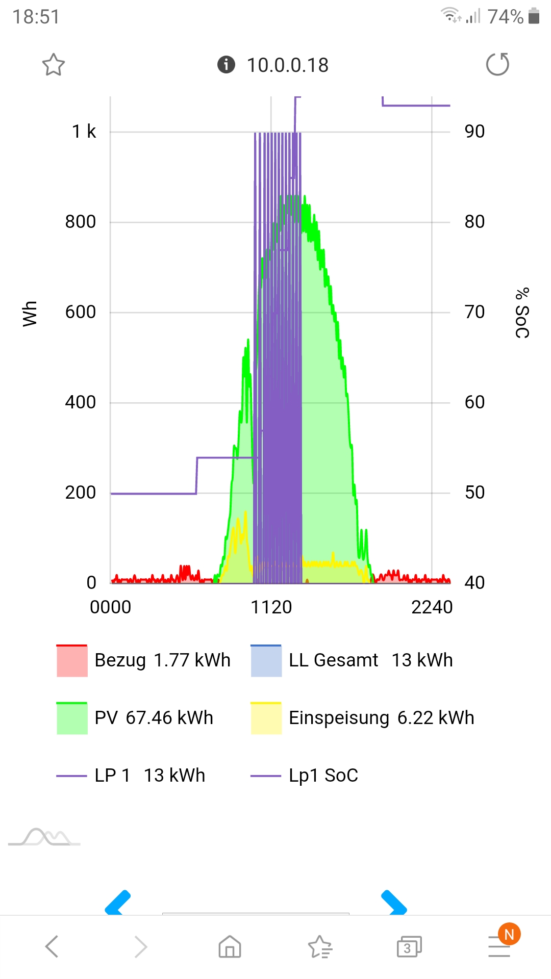

Warum sieht der daily Graph so komisch aus?
Bzw.warum sind beim laden so Striche nach oben drinnen?
Auch die pv kWh stimmen nicht
Daily Graph
Daily Graph

Genutzt wird ein go-e charger, oder?
Der liefert leider nur volle kWh und keine Wh. Daher ist der graph so zackig da immer nur jede volle kWh ausgelesen werden kann.

Ja genau ein Go e charger
Der pv wert kommt von einem fronius Wechselrichter und an dem Tag hat die Anlage genau 33,75kwh produziert.

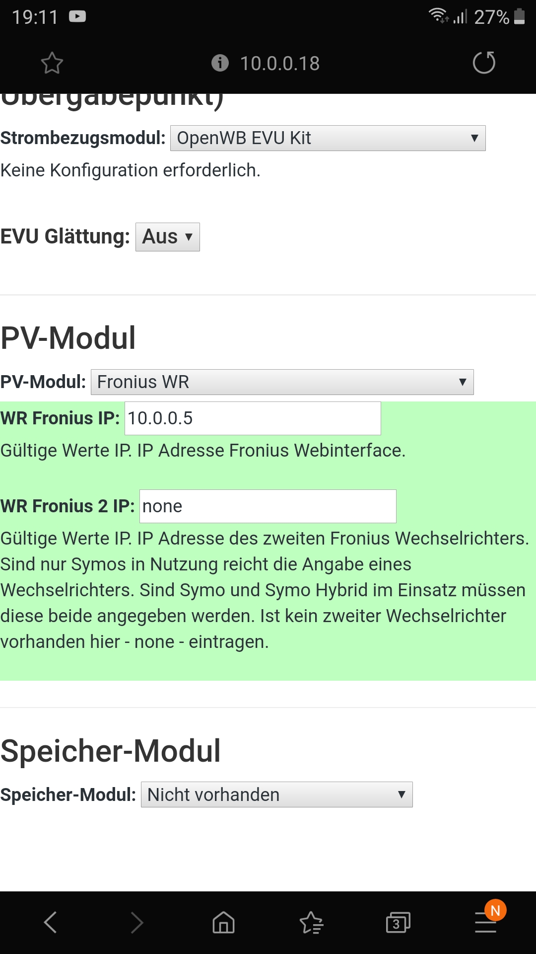

Re: Daily Graph
Welcher fronius? Wieviele WR?
Wie sieht die Konfig aus?
Re: Daily Graph
Fronius symo 5.0-3-M
1wechselrichter
1wechselrichter
