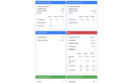

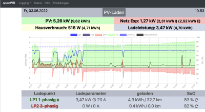

da ich mit meiner 10 kWp z.Zt. ausreichend Leistung hätte um mehr als 3,5 kW (1ph 16A) zu laden, wollte ich auf 20A erhöhen und habe die entsprechenden Einstellungen vorgenommen.
Leider wird aber weiterhin auf 3,5 kW begrenzt, obwohl ich mehr als 1 kW Überschuss einspeise !
Wie lässt sich der Ursache auf den Grund gehen ?
openWB Duo, Version: 1.9.258 (1x 1ph für PV, 1x 3ph als Reserve für Schnelladen)
PV-Überschuss 1ph 20A ZOE 2021

Die Begrenzung auf die Förderlimitierung von 11 kW dürfte wohl das Problem sein. in goingelectric haben Andere die ZOE erfolgreich so geladen.
D.h. diese Begrenzung der openWB arbeitet offensichtlich nicht auf Leistungsbegrenzung, sondern begrenzt einfach den Maximalstrom der drei Phasen auf jeweils 16A. Das ist aber eigentlich nicht das, was das Förderkriterium von 11 kW verlangt.
Für mittlere PV Anlagen wäre es sehr sinnvoll, bei genügend PV in Nur-PV auch zwischen 3,5 und 11 kW laden zu können !
Wäre es denkbar, daß bei Nutzung nur einer Phase diese "builtin" Beschränkung in zukünftigen SW Versionen ausser Kraft gesetzt werden könnte ?

Das wurde bereits hier im Forum diskutiert.murcielago hat geschrieben: Fr Jun 03, 2022 9:54 am Die Begrenzung auf die Förderlimitierung von 11 kW dürfte wohl das Problem sein. in goingelectric haben Andere die ZOE erfolgreich so geladen.
Anfänglich hatte die KfW die 3x 16A auf Nachfrage verlangt. Deshalb ist es aktuell so wie es ist.
Ev. gibt es ab oWB 2.x Optimierung, aber das bedingt zumindest eine Controlleranpassung (remote), die minimal kostet.
btw
Nahezu alle WB regeln den STROM - nicht die Leistung.
