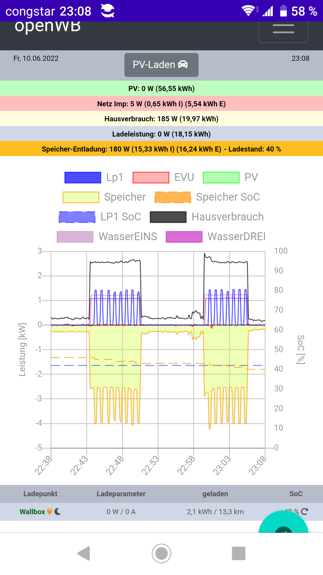

das Thema hier ist zwar schon ein wenig älter, aber ich denke mein Problem passt hier rein.
Im Modus PV-Laden versuchte meine OpenWB das Auto zu laden, obwohl keine Sonne scheint und getriggert wird das ganze (glaube ich) durch das Entladen des Speichers.
Hier ein Bild:
Die temporären starken Entladungen kommen durch zwei Shelly-Relais, die eine Heizspirale schalten.
Sie sind quasi dauerhaft an, aber die Spirale selber schaltet bei erreichter Temperatur an und aus.
Der hohe Hausverbrauch an den beiden Stellen ist die Summe der beiden shelly-Leistungskurven.
Folgende Einstellungen verwende ich:
Software Version 1.9.267 (Beta) aber Problem auch schon vorher mit 1.9.265

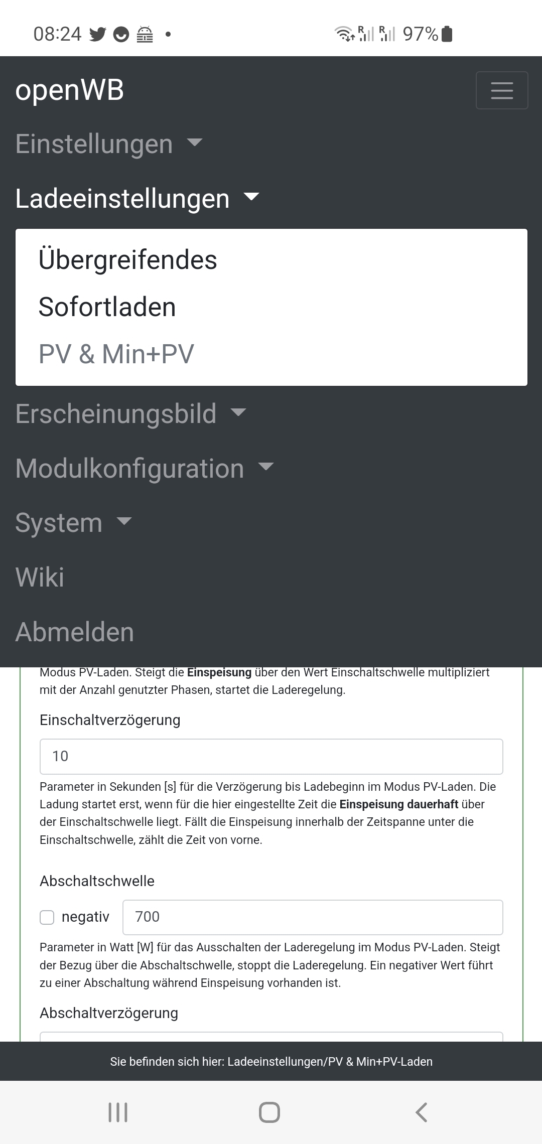

Allgemeine Einstellungen: manueller Regelpunkt mit 0W
Allgemeine PV-Laden-Einstellungen:
Einschaltschwelle 1380W
Einschaltverzögerung 10s
Abschaltschwelle 1W (positiv)
Abschaltverzögerung 10s
Mindeststromstärke 6A
70%-Regelung aus
EV-SoC-Ladung
Mindest-SoC 0%
Mindest-SoC-Stromstärke 16A
Maximal-SoC 80%
Speicher-Beachtung
Vorrang-Steuerung EV-Vorrang
Ladeleistung-Reserve 0W
erlaubte Entladeleistung 0W
minimaler Entlade-SoC 100%
Die Einstellungen müssten meiner Meinung nach passen...aber scheinbar auch irgendwie nicht
Hier ein Bild:
