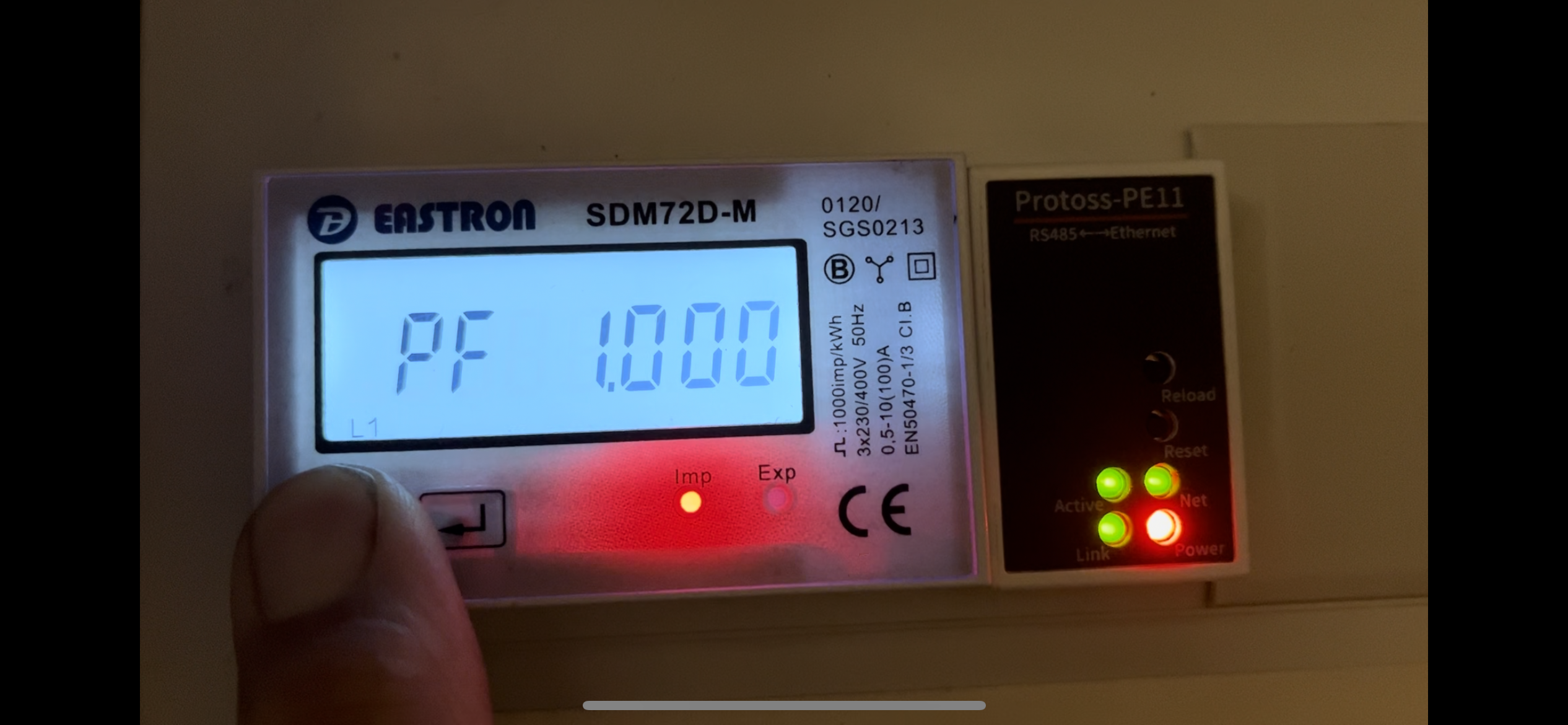

Hallo, ich habe bei der Installation des EVU Kits aus Reflex eine feste IP eingetragen ohne zu wissen, dass der Wandler und die WB ein eigenes Subnet haben. Natürlich habe ich mir die Netzwerkkonfiguration nicht notiert. Auf welche Werte soll ich das Teil setzen bzw, wäre ein Reset auch möglich?

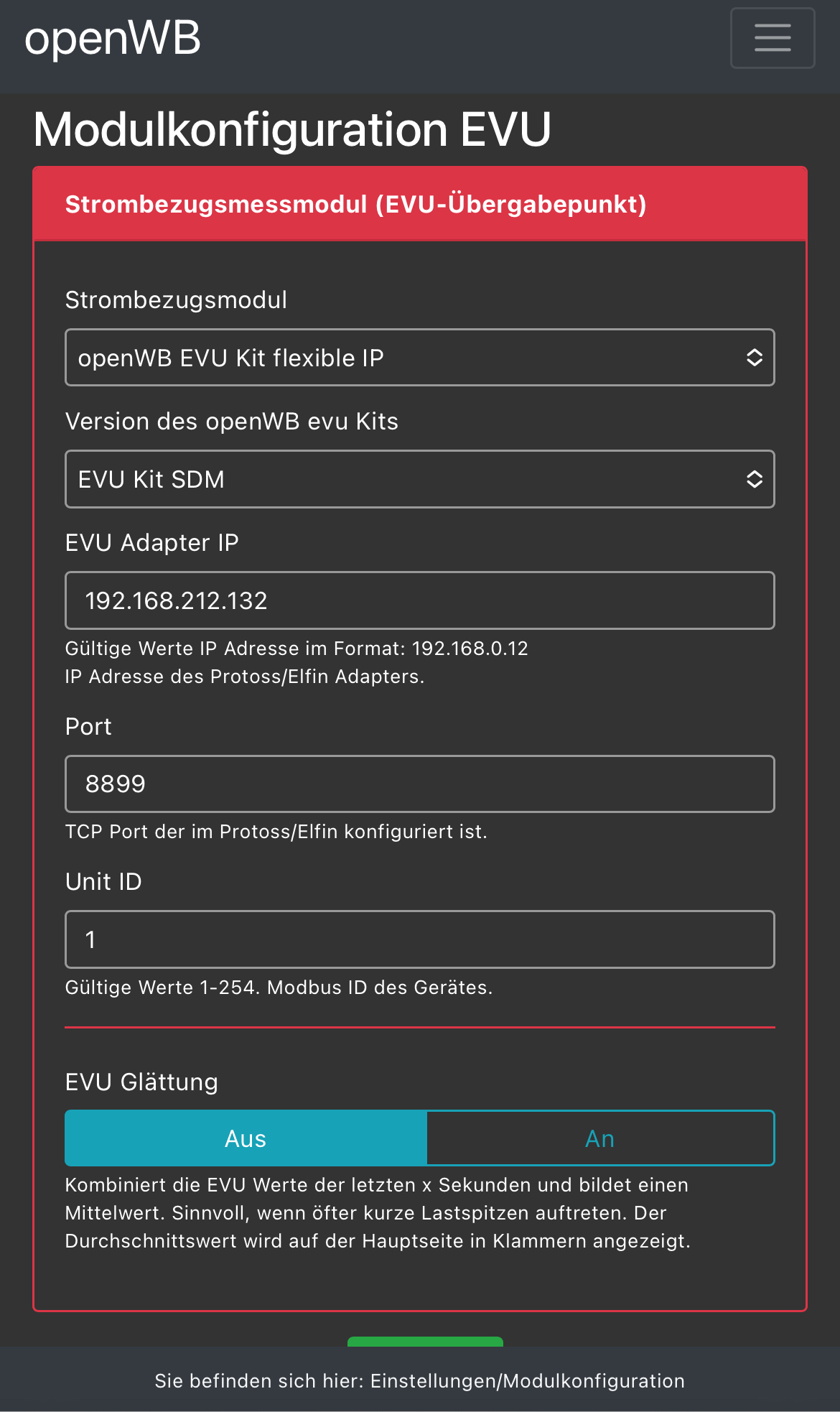

Du kannst in der openWB auch die Flex Modume nutzen, da trägst du deine IP des PE11 ein, und die unit_id des Zählers. Typ vermutlich SDM72V2, der funktioniert mit der SDM Einstellung.

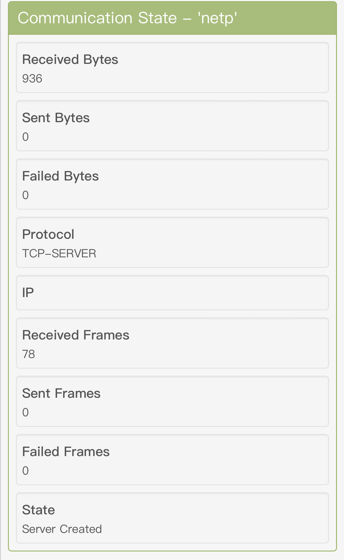

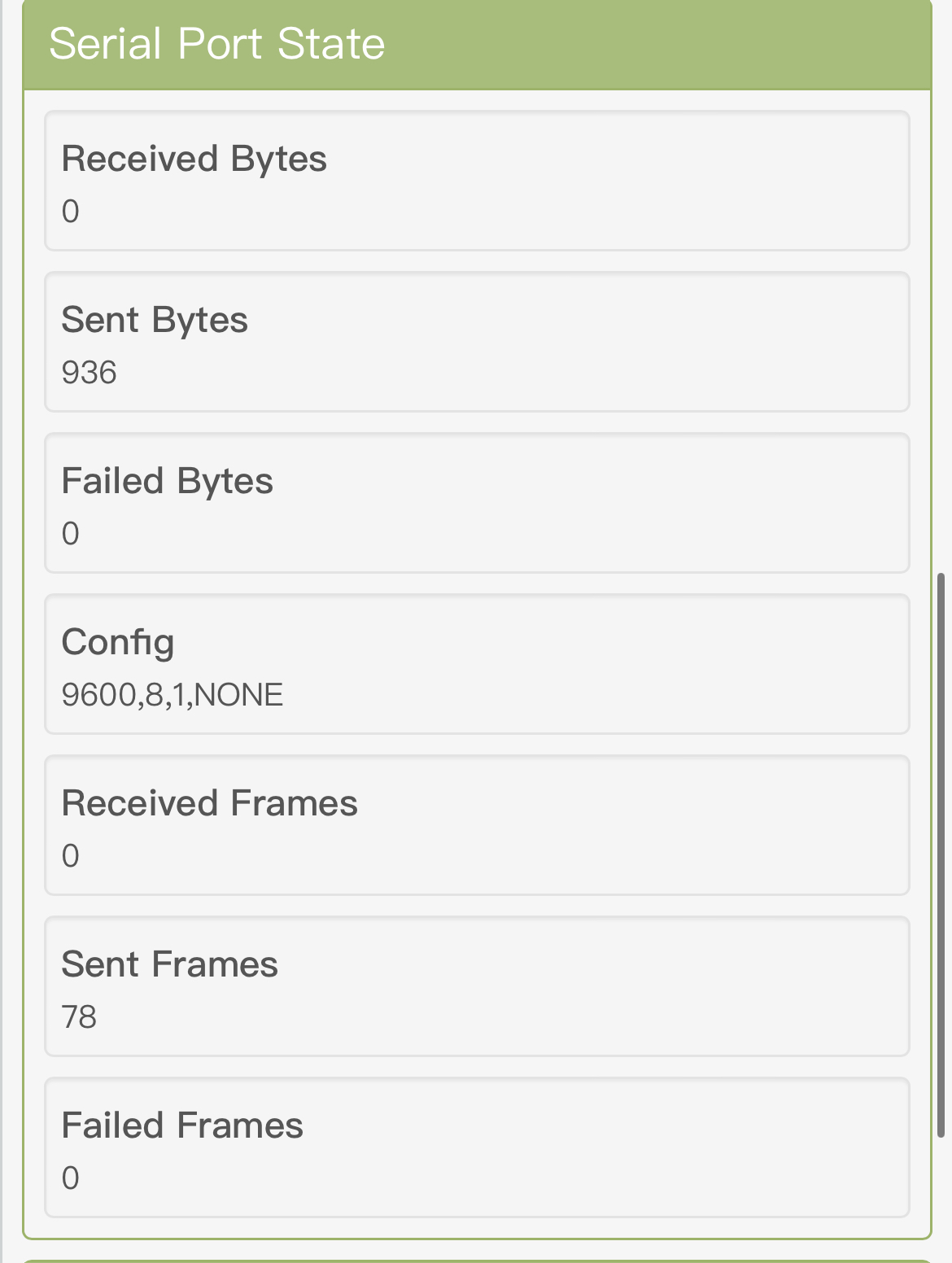

Ich bin aber leider noch nicht am Ziel. Ich befürchte, durch das viele Testen und probieren hab ich mich voll auf den Verkofigurierpfad begeben. 🥺
Anbei zwei Screenshots der Konfiguration.
Sieht so aus, als ob das Modbusgerät grundsätzlich kommuniziert, aber vom energiemessuähler nichts empfängt und der OpenWB deswegen nix schickt.
Kann ich das Protossgerät einfach zurücksetzen oder sind dann die Einstellungen erst recht weg?
