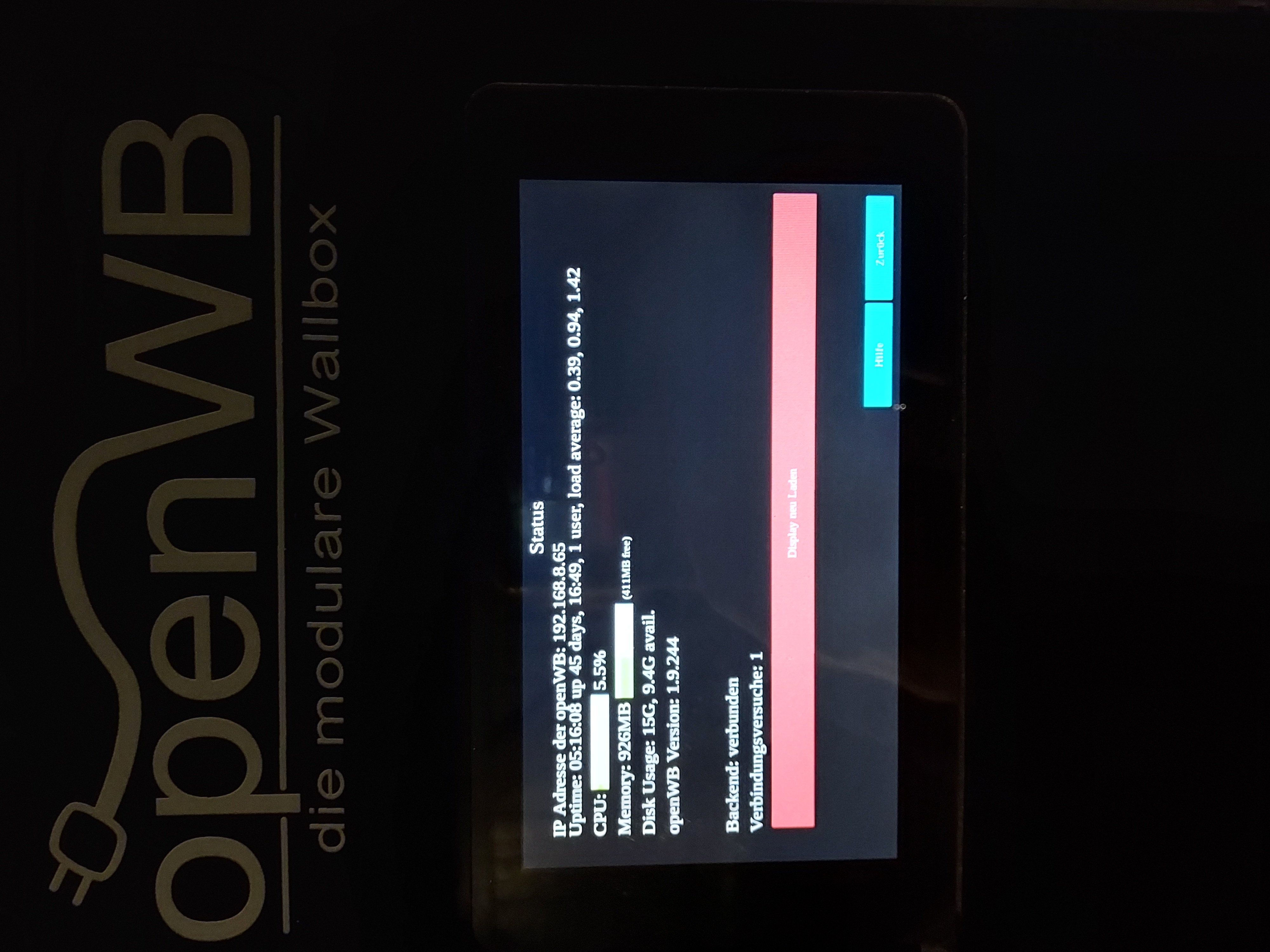

Im Anhang noch ein Bild der OPEN WB mit Versionsnummer.

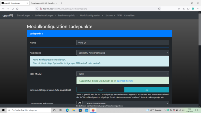

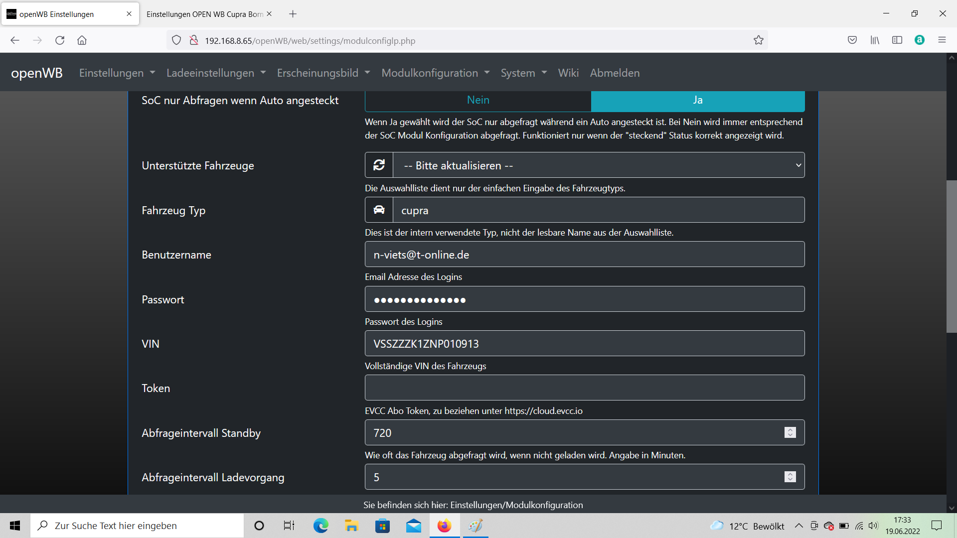

jetzt habe ich noch einmal eine Frage bezüglich SOC Rückmeldung vom EV (Cupra Born) an die OpenWB. Das funktioniert leider nicht und deshalb pumpt die Wallbox die ganze Zeit mit 30A rein. Unter Modulkonfiguration des Ladepunkts habe ich unter SOC Modul EVCC ausgewählt und Fahrzeug Typ Cupra. Leider ohne Erfolg.
Wer kann mir helfen?
Gruß Nils
Gruß Nils

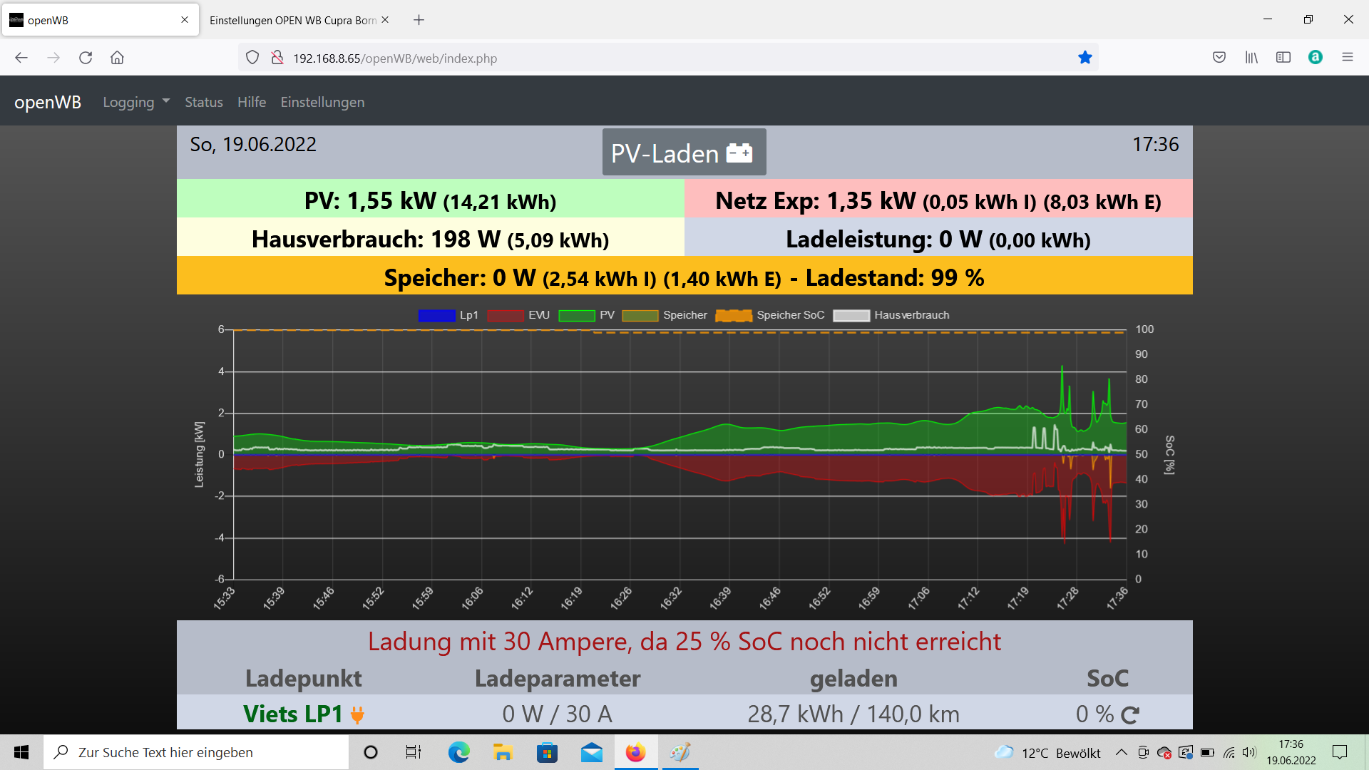

Ok, diese Rückmeldung funktioniert anscheinend nicht richtig, da die open wb immer sagt das der soc noch nicht bei 25 % liegt, obwohl schon 80% in der Autobatterie vorhanden sind.
Gruß Nils
Gruß Nils

Unter Status gibt es eine Auswahl für den SoC.
Bitte mal einen Ausschnitt hier als Vode Block einsetzen. Code Block ist das </> Symbol hier über dem Eingabefeld.
