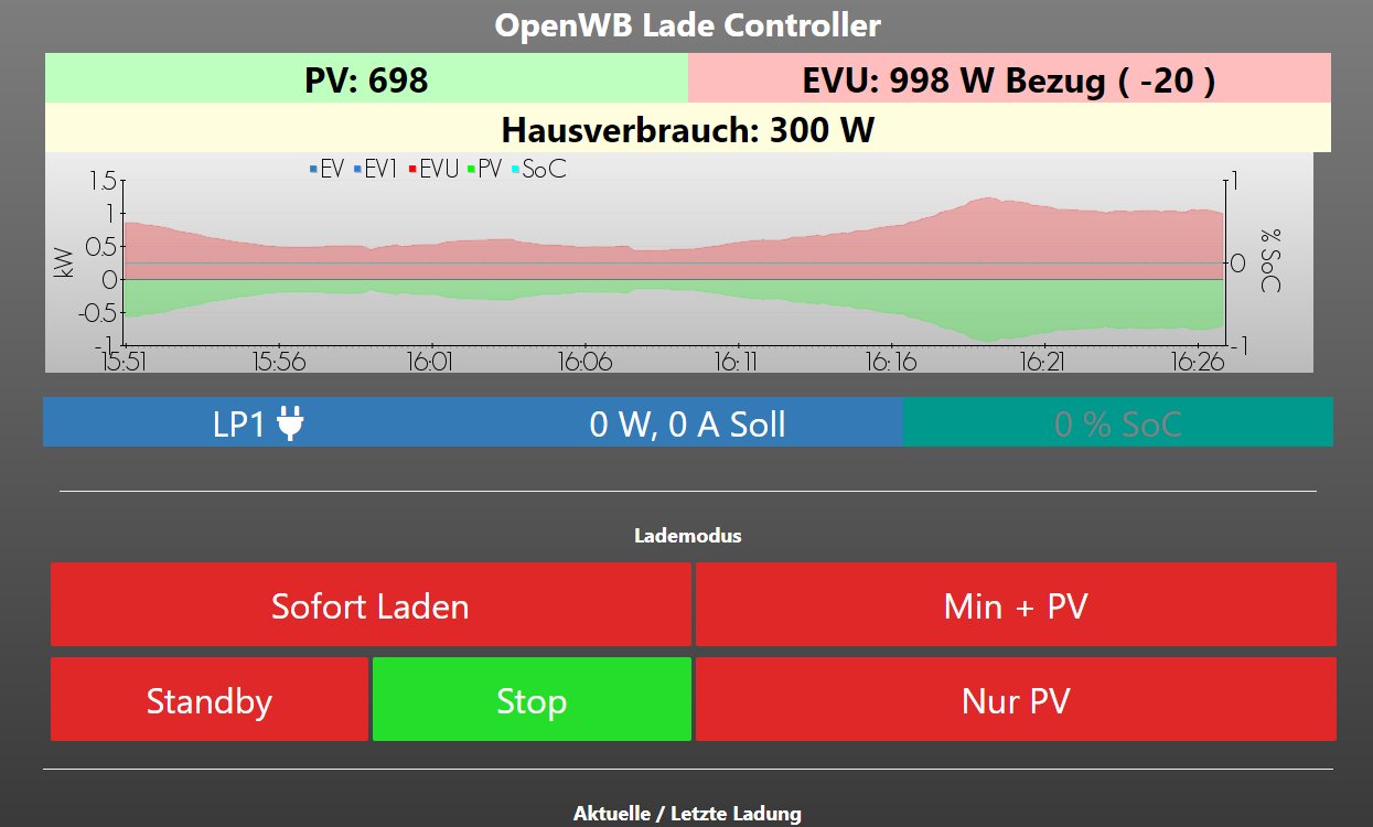

Laden mit "Nur PV" funktioniert nicht wie erwartet. Ich vermute, dass die Ursache bei der falschen Berechnung von EVU-Bezug resp. -Einspeisung zu suchen ist.

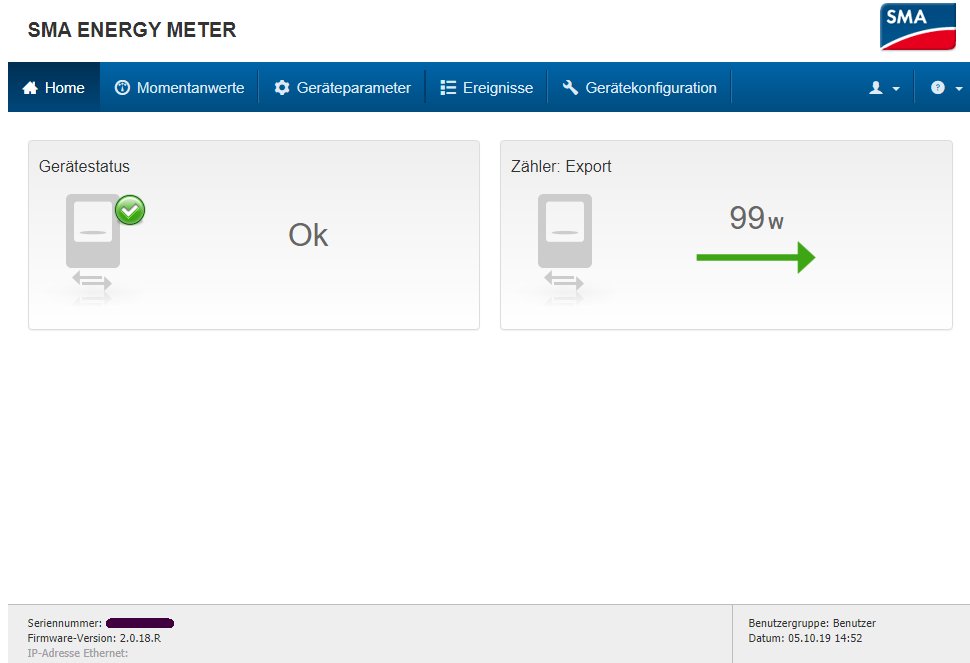

Als EVU-Wert würde ich eine Einspeisung von 398 Watt erwarten. Im obenstehenden Screenshot wird fälschlicherweise der PV-Netto-Ertrag plus der Hausverbrauch aufsummiert und als Bezug ausgewiesen.
Ich habe in der Konfiguration den Hausverbrauch auf den konstanten Wert von 300 W eingestellt. Als PV-Modul habe ich das SMA Energy Meter konfiguriert. Es ist im Hausstromnetz so platziert, dass es Netto-Export oder Netto-Import ausweisen kann. Der OpenWB-PV-Modulwert versteht sich somit als Stromproduktion der PV-Anlage minus der Stromverbrauch des Haushaltes (ohne den go-e-Charger, der vom Elektriker (eventuell fälschlicherweise) zwischen dem EVU-Stromzähler und dem SMA Energy Meter angeschlossen wurde) .
Habe ich eine Chance, das System richtig fertig zu konfigurieren? Kann ich in einer der Dateien ein Berechnungsformel modifizieren? Kann mir bitte jemand die entsprechende Datei samt Pfad nennen? Mir ist bewusst, dass ich sie nach jedem OpenWB-Update jeweils wieder händisch anpassen muss.

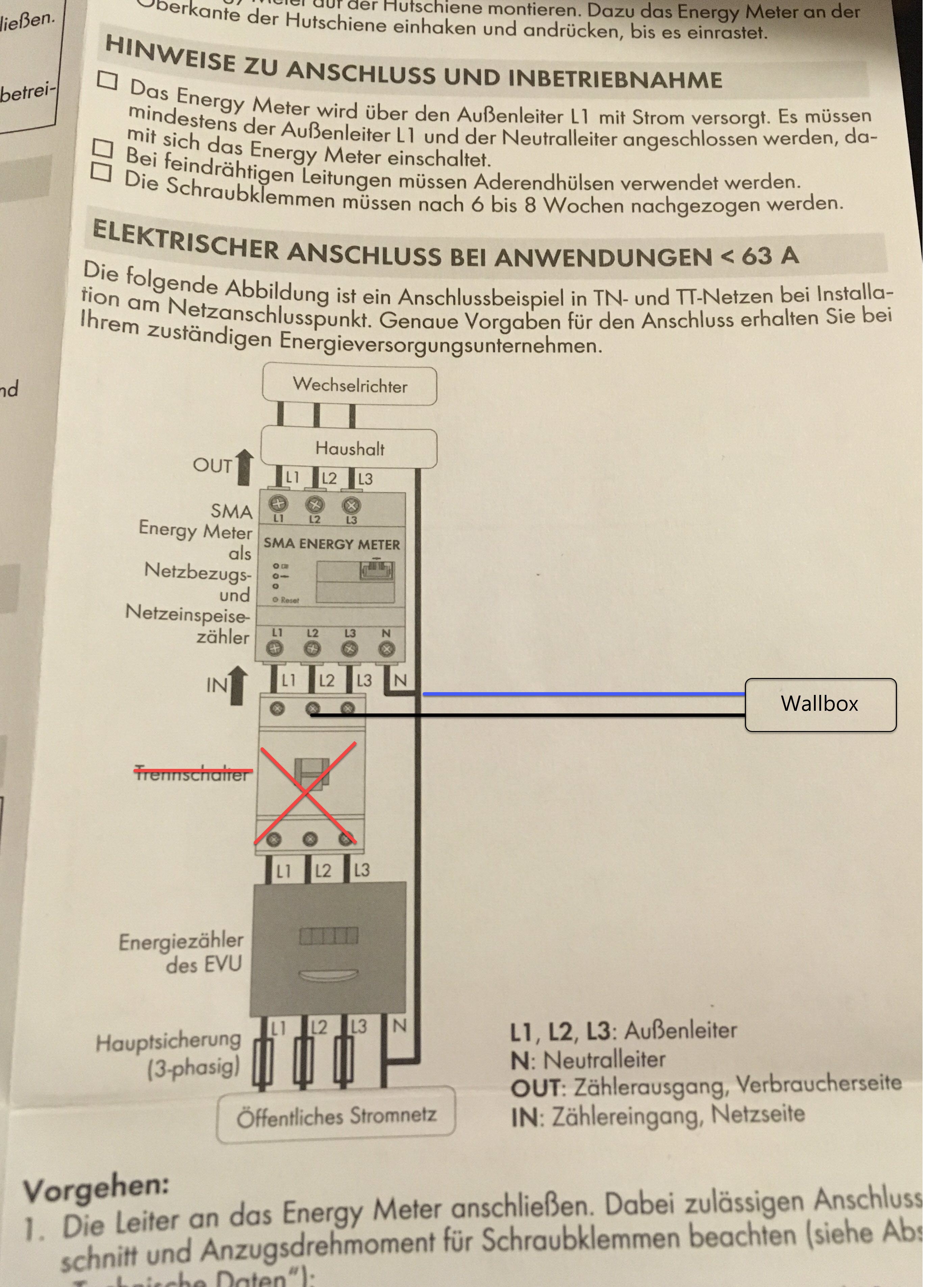

Schema der Platzierung des SMA-Energy Meter und der Kabelführung zum Ladepunkt (Wallbox go-e-Charger, 1-phasig):

Du solltest das PV Modul auf None stellen.
Im Gegenzug den Energy Meter (nutz das SMA Home Manager Modul) als EVU konfigurieren.
Sofern es wirklich so angeschlossen ist wie in deinem Schema dargestellt.
Der Go-e ist auch auf "höhe" Haushalt angeschlossen, oder?

Ich hatte versehentlich das falsche dritte Bild hochgeladen. Ich habe nun die korrekte Version hochgeladen, welche die Einbindung der Wallbox (go-e-Charger) zeigt.

Richtige Variante:
go-e hinter den Zahler, Zähler als EVU Modul,
vorteil:
- SMA Portal stimmt
- wenn mal ein Speicher kommt stimmt es
Unschöne Variante:
/var/www/html/openWB/modules/smaemd_pv/main.sh
Zeile 9 hinter das 1000 ein *-1
EVUModul auf None, Hausverbrauch auf 0 (der ist ja schon bei PV mit drin)
Nachteil:
- überlebt kein Update
- logging klappt nicht
- nur ne Vermutung, keine Garantie das es klappt

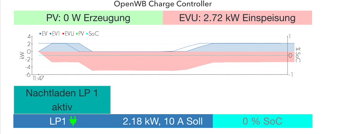

ich denke, ich habe ein ähnliches Problem. Bei mir wird die PV Leistung nicht oder falsch angezeigt.
Bildschirmfoto 2019-11-08 um 11.56.22.png (122.67 KiB) 1515 mal betrachtet
Im angehängten Fall wurden von der PV ca 5 kW produziert (2,18+2,72kW), die PV zeigt aber 0 an.
Vielen Dank für einen Hinweis, wie man das beheben kann.

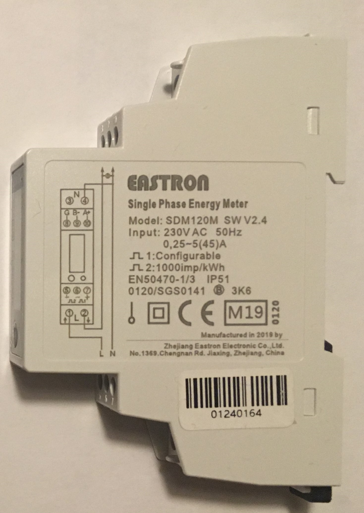

2. Beschaffung eines Modbus-fähigen SDM120M [M19] für meinen nicht internetfähigen WR (einphasig). (Diese Beschaffung dauerte lange, da zweimal aus China das falsche Modell geliefert wurde. Das funktionierende Modell ist im beiliegenden Bild abgebildet (ist abweichend von den in den Youtube-Filmchen zu sehenden Modellen).)
