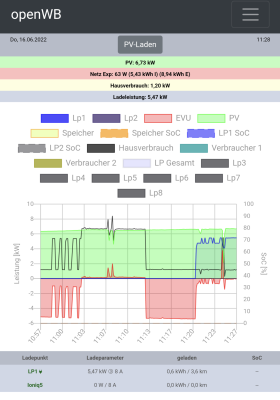

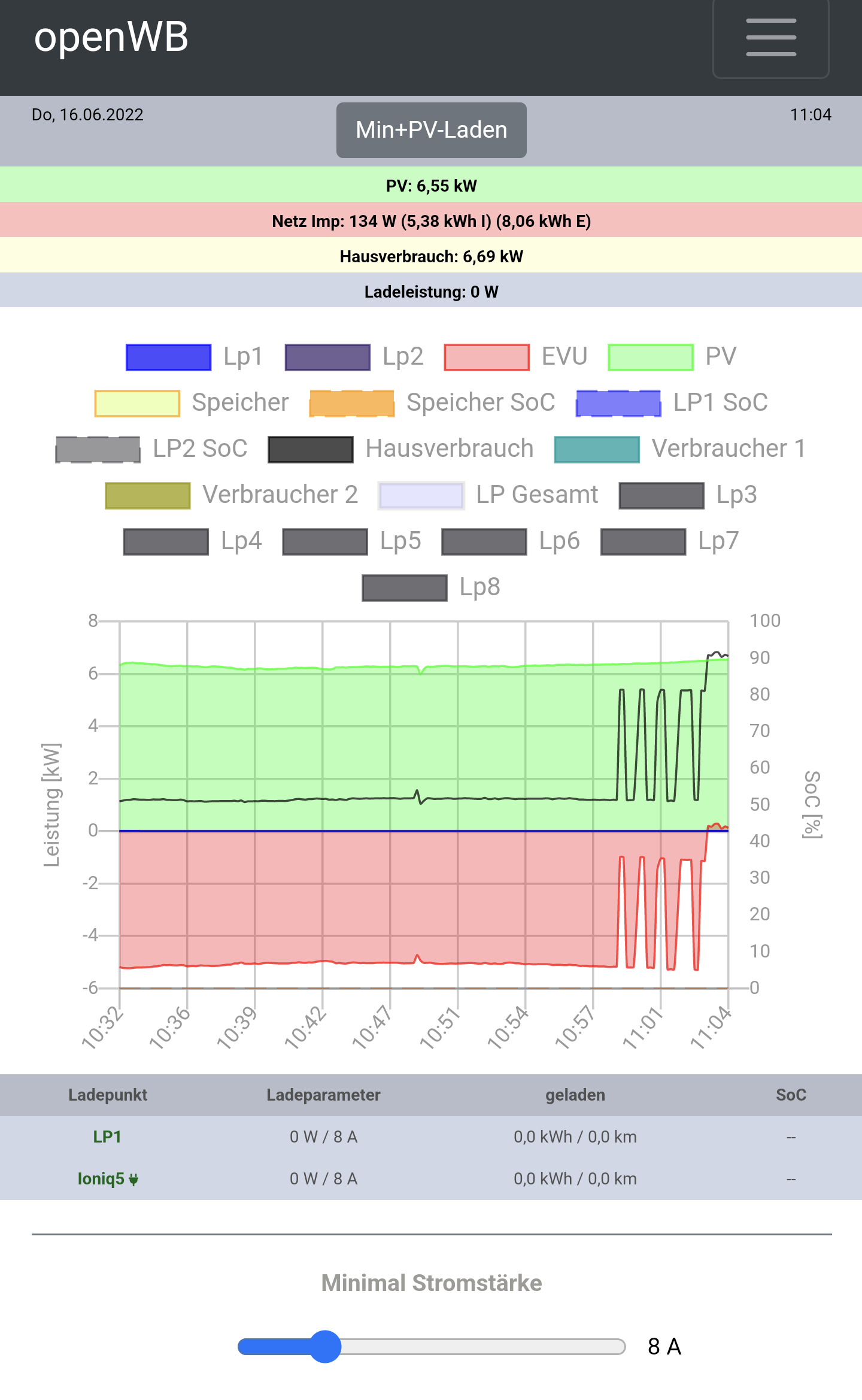

aktuell habe ich leider Probleme mit der Open WB, die eigentlich seit Februar 2019 ohne Probleme lief.
Zur WB:
- OpenWB Wallbox Duo für 2 Ladepunkte - Netzwerk
- OpenWB EVU Kit
- PV Modul Kostal PIKO
- Version 1.9.271 (Update heute in der Hoffnung, dass Problem wäre damit gelöst)
Problem:
- Ladepunkt 2 funktioniert nicht mehr richtig.

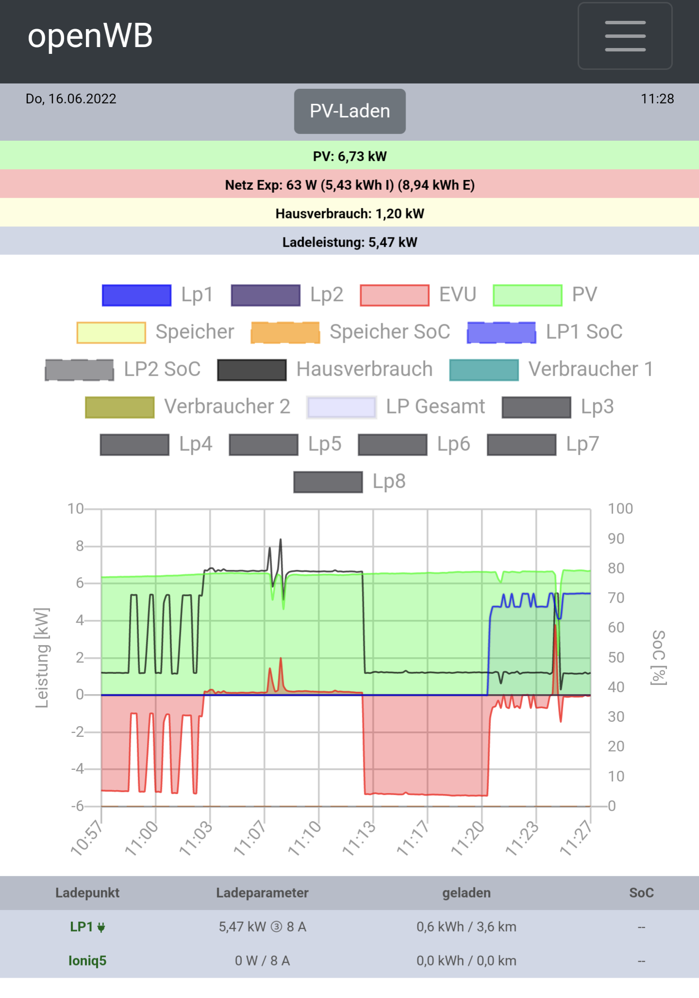

Nur PV Ladung startet zwar, bricht aber sofort wieder ab (im Screenshot die ersten 3 Peaks).

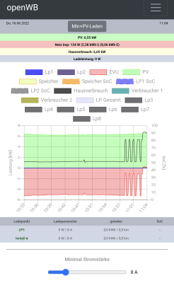

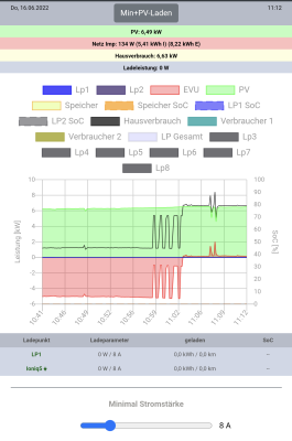

Nach Umschalten auf min+PV laden funktioniert es, das Auto wird geladen. Allerdings wird die Ladeleistung mit 0 angegeben und die Lade-Energie wird als "Hausverbrauch" angezeigt (Screenshot).

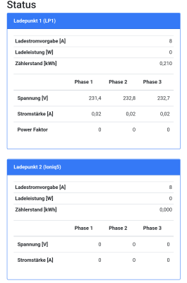

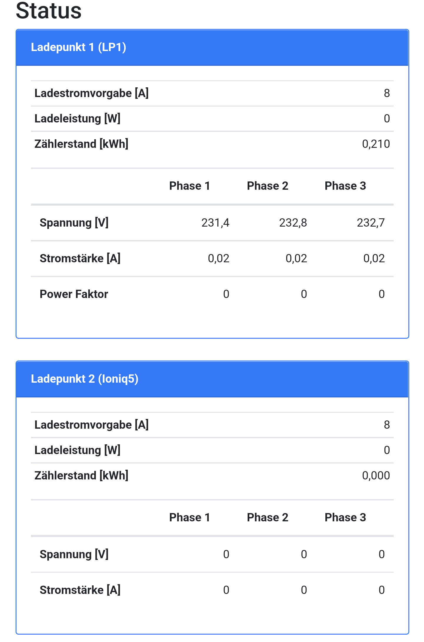

In der Info zum Ladepunkt 2 steht alles auf 0, auch der Zählerstand, was definitiv falsch ist (Screenshot).
Ladepunkt 1 funktioniert einwandfrei. Hier geht auch das nur PV Laden ohne Probleme.
Ich habe keinerlei Einstellungen geändert oder mit irgendwelchen Programmen irgendwas verändert (habe im Forum gelesen, dass es ähnliche Probleme gab, wenn man mit MQTT irgendwas falsches geändert hat (weiß nichtmal was MQTT ist
Lediglich die API nutze ich zum Auslesen der Daten und einpflegen in mein Smarthome.
Liegt ein Defekt vor, denn er zeigt mir ja nicht mal mehr den Zählerstand von LP2 korrekt an.
Falls mehr Infos benötigt werden, gerne mir schreiben.
