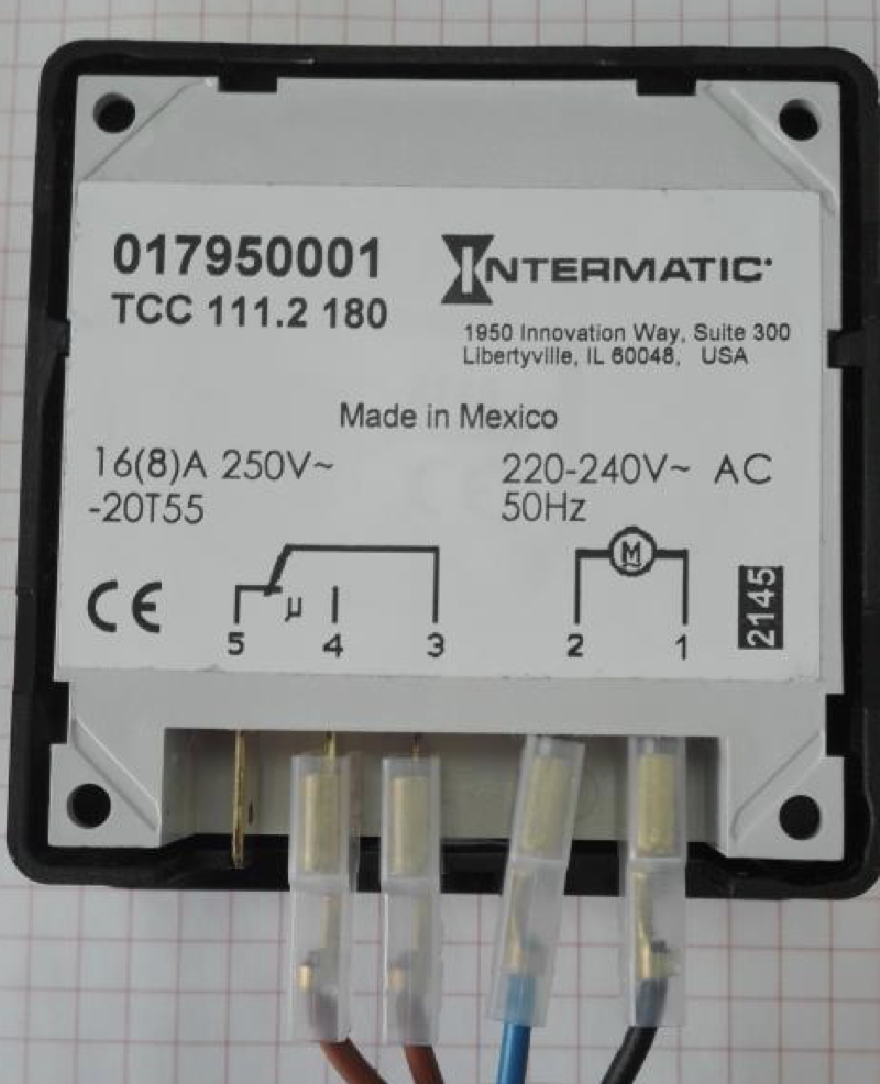

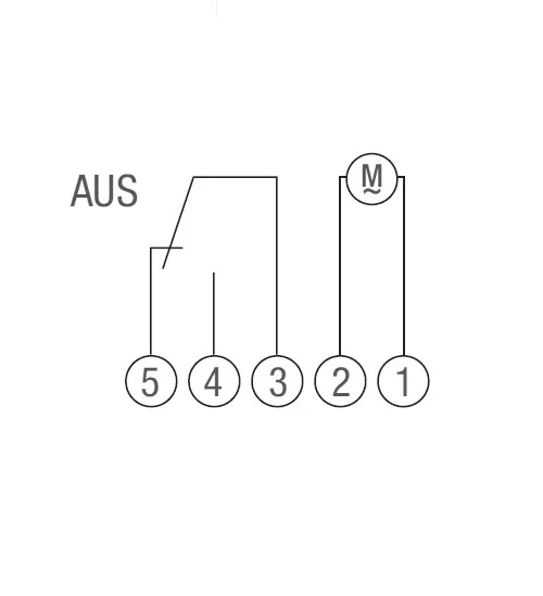

Auch noch ein Punkt. Die genaue Programmierung wann und wie viel ist für mich noch nachgelagert. Mir ging es im Vorlauf erst einmal darum, ob ich auf einen zusätzlichen Raspberry + Relais + Programmierung verzichten kann. Das hört sich für mich so an, also würde es gehen.
Muss ich nur noch wissen, ob die Zeitschaltuhr ein reiner "potentialfreier Unterbrecher" ist. (Ihr seht, ich bin E-Technik Experte...
Sieht für mich auf dem Schaltbild aber danach aus: Wäre dafür ein Shelly 1 Pro ausreichend?
Ich danke euch vielmals schon jetzt für die Hilfe, das ist echt mega
- Beiträge: 5261
- Has thanked: 81 times
- Been thanked: 395 times
Re: Pool-Umwälzpumpe mit Überschuss steuern?
Das Schaltbild selbst trifft über die Art der Schaltung keine Aussage, nur über die Logik. Mit einem potentialfreien Schalter bist du aber auf jeden Fall auf der sicheren Seite.
Also mach‘s wie Philipp geschrieben hat: Zeitschaltuhr auf Dauer-Ein und in der Leitung zum Schütz dann den potentialfreien Shelly.
Servus zusammen,
vielen Dank für eure Inputs und Hinweise, ich werde stetig mit euch schlauer
Mittlerweile meine ich herausgefunden zu haben, dass es sich nicht um einen potentialfreien Schalter handelt: Die Lösung über den Schütz möchte ich nur gehen, wenn es absolut anders nicht möglich sein sollte um die angesprochenen Sicherheitsfunktionen der Poolsteuerung nicht zu umgehen und um andererseits den Installationsaufwand zu reduzieren...
Habe ich richtig gesehen, dass der Shelly 2.5 eine potentialbehaftete Steuerung ermöglicht?
- Beiträge: 4567
- Has thanked: 12 times
- Been thanked: 52 times
Shelly 2.5 weiß ich nicht sicher. Shelly 1 hat es auf jeden Fall. Ich bin gerade auch nicht sicher, ob der 2.5 in Smarthome 2.0 unterstützt wird. Da gab es bisher zumindest noch ein Thema mit mehreren Kanälen.
