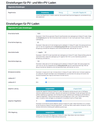

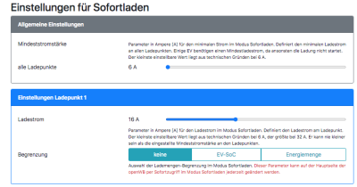

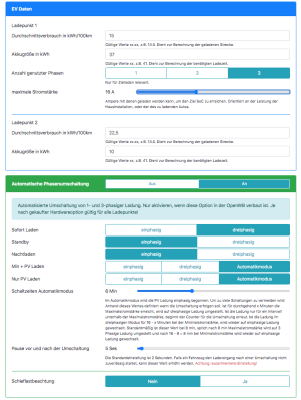

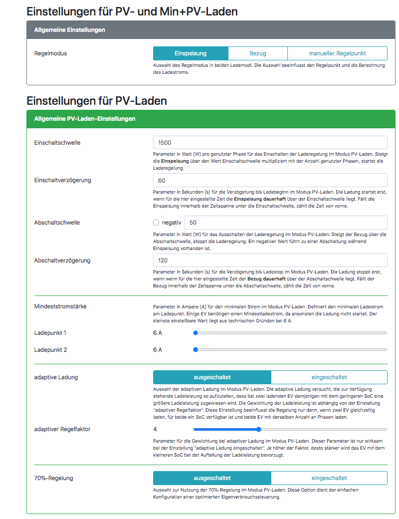

Nachfolgend mal meine Einstellungen. Der Fiat lädt am Ladepunkt 1.

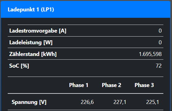

Ja, der Anschluss sollte stimmen :-). Zumindest wird im Status auf allen Phasen eine Spannung angezeigt:
