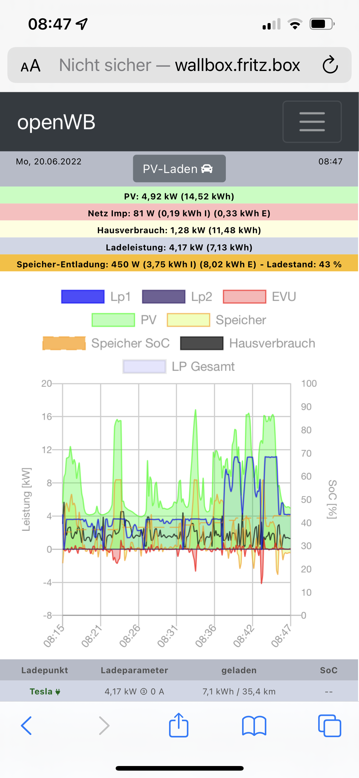

Heute ist mal wieder so ein Fall:
Ist jetzt auch die .271 - woran kann das denn liegen? Bin ich der einzige, bei dem mal umgesxhaltet wird und mal nicht?
