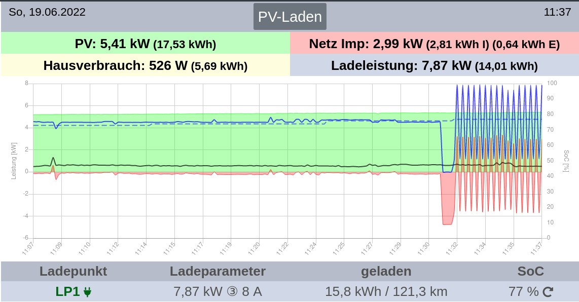

wir haben eine OpenWB series2 custom Wallbox, mit der wir am liebsten PV-Laden machen.
Die PV-Anlage hat 9,75kWp, wobei die meisten paneele auf der Nordseite des Daches angeordnet sind, daher ist die reale Peakleistung niedriger (ca. 7kW). Es ist ein Solaredge System mit Optimierern.
Wegen der geringen Leistung der PV laden wir meistens einphasig, auf jeden Fall von Herbst bis Frühjahr.
An einem Tag wie heute, bei strahlend blauem Himmel hab ich mir gedacht, kannst auch mal auf 3 Pahsen umschalten, um unsere Zoe zu laden.
Was bei einer Phase wunderbar geht, ist bei 3 Phasen leider nicht mehr so:
Die Regelung springt in diesem Beispiel immer zwischen dem Minimalstrom von 8A/Phase (wegen Zoe) und 13A, pendelt sich aber nicht auf den eigentlich richtigen Wert um die 10A ein.
Stoppe ich die Ladung, schalte wieder auf 1 Phase zurüch und strate wieder, dann geht es wieder wunderbar:
Hat jemand eine Ahnung was hier das Problem ist und wie man die Regelung wieder konvergent bekommt?

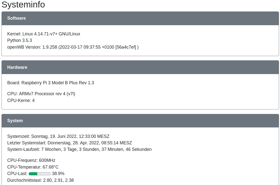

Die Softwareversion etc:

ich denke, dein problem liegt "nur" in deiner Vorstellung, was geht und wo dabei die Grenzen sind.
Deine PV liefert gemäß deinem Screenshot 5,4 kW, abzüglich Hausverbrauch bleiben bei deiner Wahl "PV-Laden" nur 4,9 kW für das Auto übrig.
Das entspricht beim 3-Phasigen laden einem Strom von maximal 7 Ampere (das wären dann rund 4,8 kW).
Wenn der Zoe nun signalisiert, daß er mindestens 8 oder 10 Ampere haben will/muß, kollidiert daß mit der Einstellung "PV-Laden", da hierzu die PV-Leistung (zum Zeitpunkt des Screenshots) nicht reicht. Damit zwingst du die Regelung in ein solches Pendelverhalten.
Also entweder nimmst du in solchen Fällen die Einstellung "Min + PV" damit der Zoe "seine" Mindestleistung mal ziehen kann und beobachte, ob sich der Zoe dann irgendwann mal mit 4,1 - 4,8 kW begnügt.
Oder schalte mal das Debugging der openWB ein, damit du im Log sehen kannst, was die Wallbox dem Zoe anbietet und was der Zoe als Ladeoption auswählt. (Aber nicht vergessen, daß auch wieder auszuschalten)
Das sollte dir die "Ursache" dieses Verhaltens aufzeigen können.
