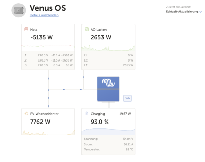

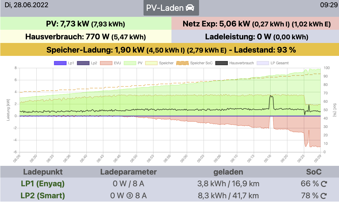

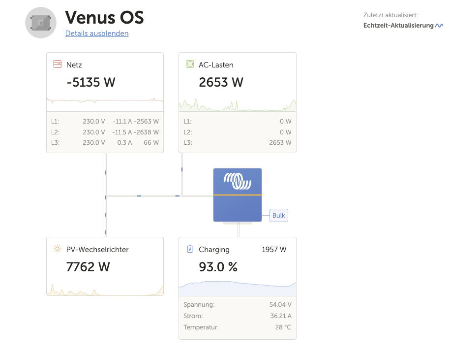

Das geht auch so (SE WR). Habs es gerade fertig. Venus OS in Kombi mit openWB ist schon schön.

In Venus ist der Ladestrom in den AC-Lasten auch enthalten, das sollte nicht sein.
