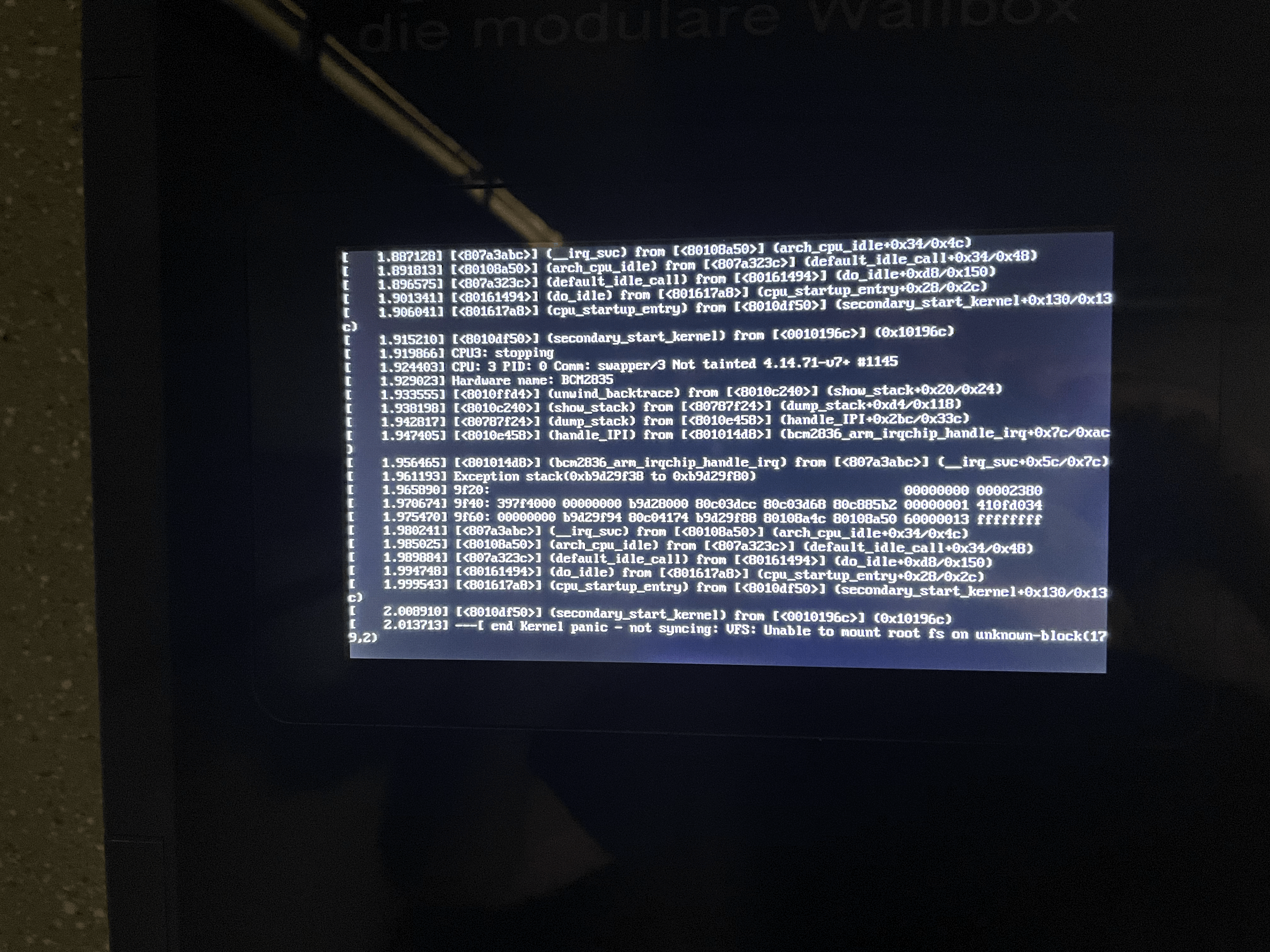

Servus ans Forum,
mal wieder gibts ein Problem mit der OpenWB.
Es geht nichts mehr.
Folgendes zeigt der Bildschirm:
Kann mir jemand helfen....
DANKE
Robert

Ticket aufmachen. Vermutlich ist die SD-Karte defekt und wird ersetzt.

Wahrscheinlich ist es die SD-Karte. Ich bekomme eine neue geschickt.

Meine openWB läuft wieder. Es war die SD-Karte.
