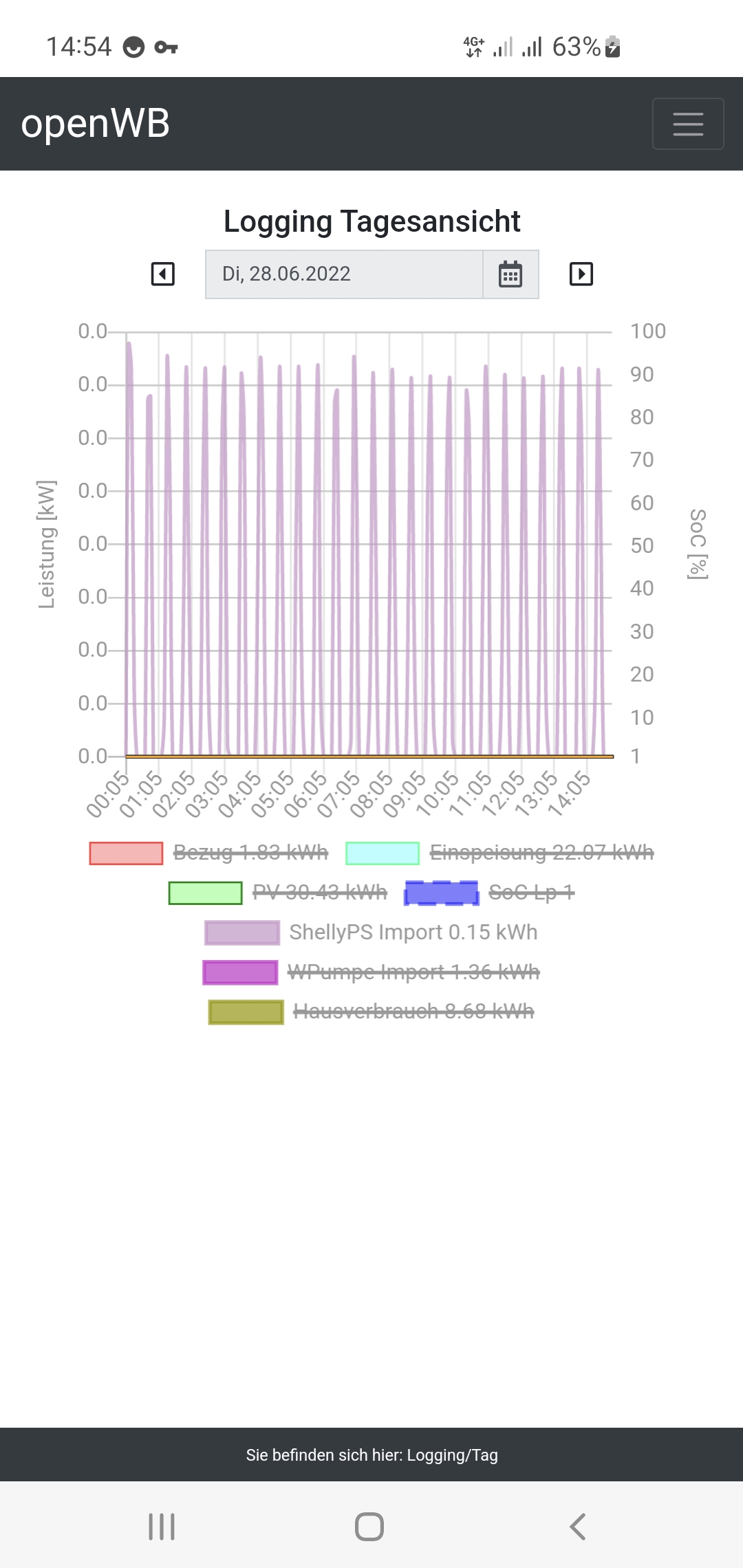

Hier mal die Auswertung meiner Gefriertruhe für den heutigen Tag bis jetzt.

Über den ganzen Tag waren es dann 0,24kWh.
Also ca. 87kWh über das Jahr.
Das war übrigens auch ein Grund, eine Gefriertruhe zu nehmen und keinen Gefrierschrank. Beim Öffnen fällt die kalte Luft aus dem Gefrierschrank und muss wieder nachgekühlt werden. Bei einer Truhe hast du wesentlich weniger Verlust.
Weitere Optimierung: Gefrierfach am Kühlschrank einsparen. Kühlschränke ohne Gefrierfach verbrauchen wesentlich weniger Strom als mit.
