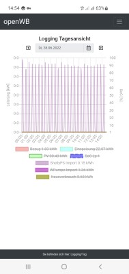

Hier mal die Auswertung meiner Gefriertruhe für den heutigen Tag bis jetzt.

Über den ganzen Tag waren es dann 0,24kWh.
Also ca. 87kWh über das Jahr.
