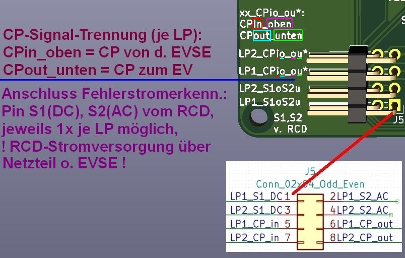

1. die 2 CP-Kabel wie beschrieben anschließen. Hier nochmal eine etwas bessere, farbig gekennzeichnete, Erläuterung der Abkürzungen:

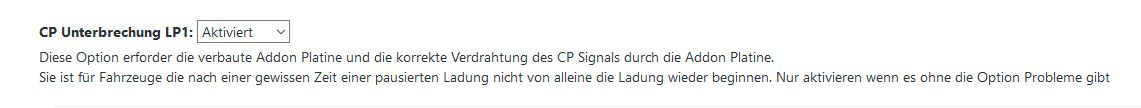

3. in der Software das feature CP-Unterbrechung aktivieren:

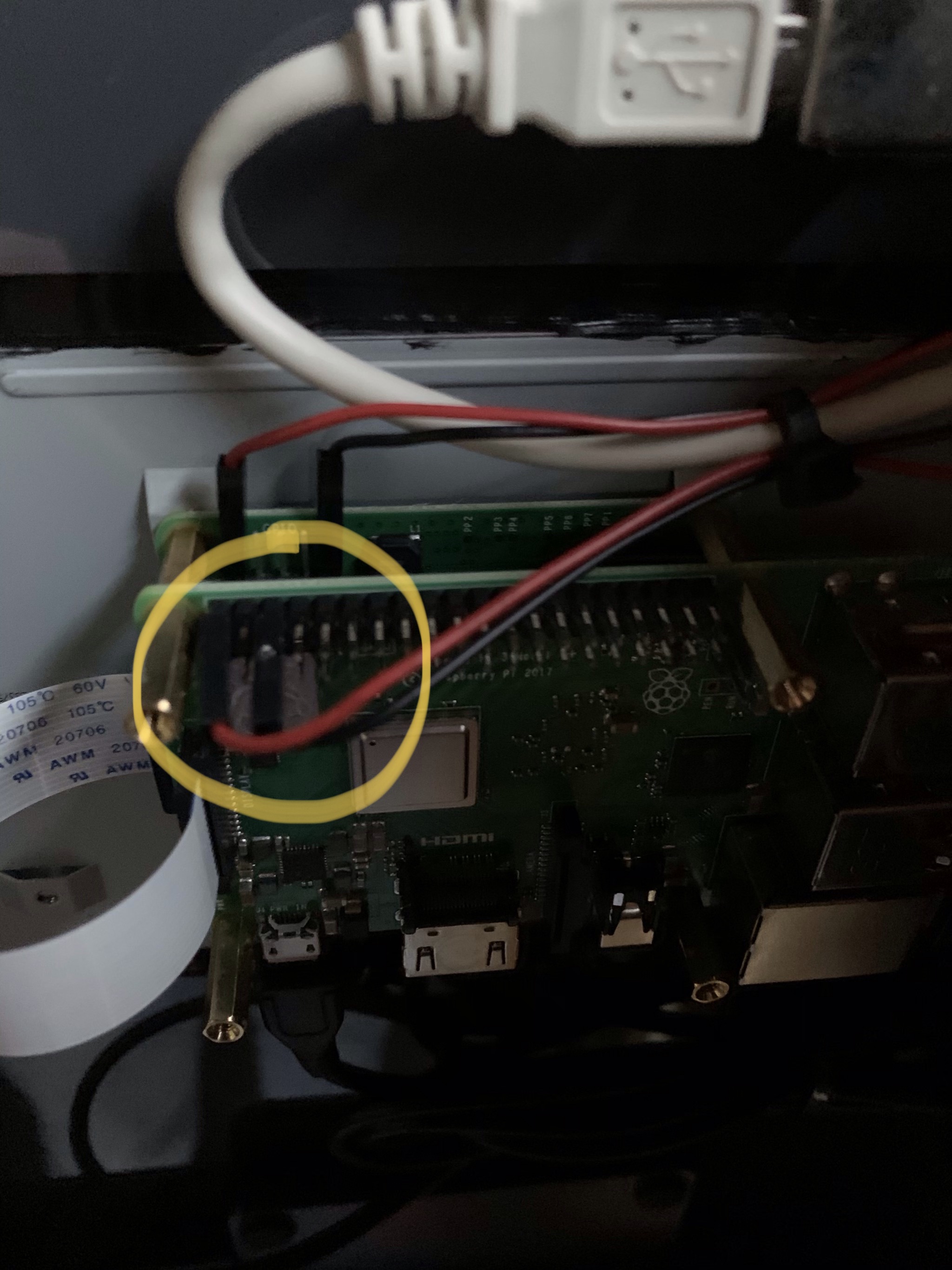

est nochmals zur Info. Grundsätzlich habe ich keine Ahnung von der Materie bzw. nur theoretischer Natur. Deshalb meine Frage:
Ich habe versucht die Add On Platine zu montieren, d.h. ich habe Abstandshalter aufgeschraubt und die Platine auf die GPIOS des Raspi draufgesteckt (bzw. versucht). Auf der Raspi Platine sind allerdings zwei Stecker draufgesteckt (ich denke vom Display), so dass zwei Steckplätze benutzt sind und ich die Platine nicht daraufstellen kann. Wo muß ich die denn anschließen?

Schwarz an Gnd, Rot an +5V auf der Addon Platine.
Kannst z.B. die bei den LED Ausgängen nehmen (sind beschriftet).

sooooooooo jetzt habe selbst ich das geschafft.
