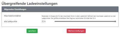

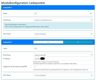

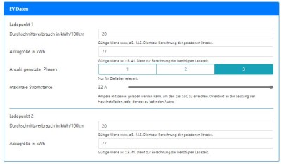

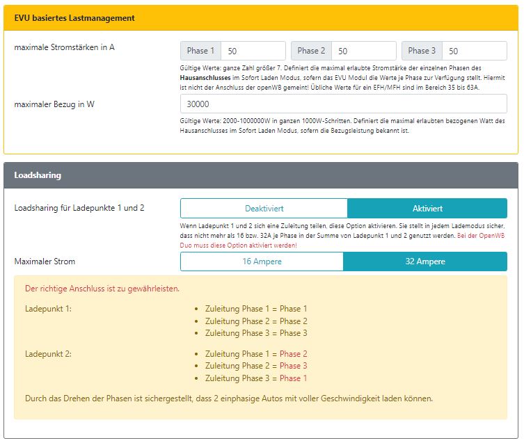

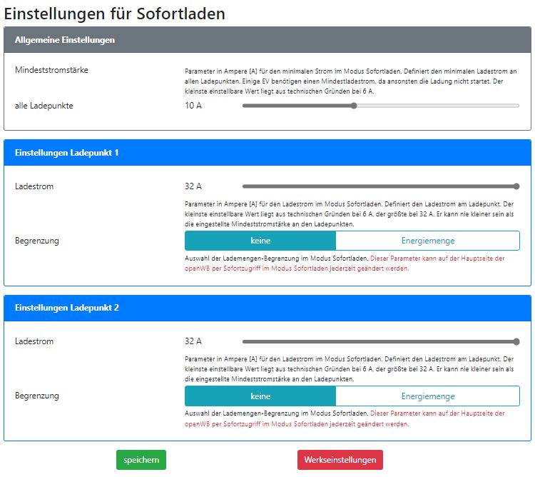

Bei der Konfiguration der openWB versuche ich nur das hier einzustellen, von dem ich glaube, dass es für die korrekte Funktion des Lastmanagements und die Meldung an den Netzbetreiber wichtig ist.
Menü „Einstellungen => Allgemein“:
Menü „Ladeeinstellungen => Übergreifendes“:
Menü "Ladeeinstellungen => Sofortladen":
Menü „Modulkonfiguration => Ladepunkte“:
Ich fände es super, wenn mir jemand sagen könnte, ob das so alles richtig ist, oder ob ich noch was ändern muss. Für eure Hilfe sage ich jetzt schon mal Danke.

Was hast du denn beantragt bzw. genehmigt bekommen? 2x22kW Wallbox oder Loadsharing auf 22kW oder x kW / A maximale am Hausanschluss?
"Loadsharing" müsstest du auf jeden Fall deaktivieren, wenn du mehr als 22kW Summenleistung laden können willst.
Die Begrenzung wird dann rein über die Stromvorgabe / Gesamtleistungsvorgabe durchgeführt.
Dein Hausanschluss ist mit 50A abgesichert, aber was kommt danach?
Da gibt es doch bestimmt noch eine Zählervorsicherung, die kleiner dimensioniert ist, oder?
Die würdest du dann mit der Einstellung schießen.

Nö habe ich auch so: 50A SLS und 63A NH. Wenn fliegt der SLS und den kann man selber wieder einlegen.
openWB kommt dann mit 10mm² und 32A LS (B).
Ich habe 2x 11kW genehmigt mit Lastmanagment.
Loadsharing ist falsch wie schon gesagt.
Du solltest aber besser 44A eintragen, da 44A den 30kW entsprechen.

Beantragt habe ich damals eine Summenleistung von 22kW (mit Lastmanagement und Loadsharing). Der Gedanke warum ich die 22kW-Wallboxen genommen habe war, dass ich entweder 1 Auto mit bis zu 22 kW oder 2 Autos mit je 11 kW laden wollte.Amok83 hat geschrieben: Mo Jul 04, 2022 6:45 am Was hast du denn beantragt bzw. genehmigt bekommen? 2x22kW Wallbox oder Loadsharing auf 22kW oder x kW / A maximale am Hausanschluss?
Da noch eine 30 kW PV-Anlage dazukommen wird, könnte ich bei entsprechender Sonneneinstrahlung auch mit 2 x 22 kW geladen werden. Daher wäre das dann meine erste Wahl, auf das Loadsharing zu verzichten und halt nur über das Lastmanagement zu regeln, dass der Hausanschluss nicht mit mehr als 30 kW (Summe aus Wallboxen und Hausverbrauch) belastet wird.Amok83 hat geschrieben: Mo Jul 04, 2022 6:45 am "Loadsharing" müsstest du auf jeden Fall deaktivieren, wenn du mehr als 22kW Summenleistung laden können willst.
Das habe ich wohl nicht genau genug dargestellt. Mein Hausanschlussschrank ist gerade wegen der kommenden PV-Anlage aufgerüstet worden.Amok83 hat geschrieben: Mo Jul 04, 2022 6:45 am Dein Hausanschluss ist mit 50A abgesichert, aber was kommt danach?
Für die beiden Wallboxen wurde eine zusätzliche Unterverteilung direkt neben dem Hausanschlussschrank installiert. Die Installation sieht wie folgt aus:
=> NH-Sicherungen: 63A
=> SLS-Schalter 50 A
=> 10 mm2 vom Hausanschluss über Zähler, über EVU-Kit über Klemmstein im Zählerschrank bis auf den Klemmstein in der neuen Unterverteilung.
=> jeweils 10 mm2 - Verkabelung vom Klemmstein durch die beiden Typ-B-RCD's zu den beiden Typ-C 32A-Sicherungsautomaten.
=> jeweils 4 mm2 (ca.11m lang) vom Sicherungsautomaten zu den beiden Wallboxen (hier hatte ich eigentlich 6 mm2 bestellt, aber der Elektriker meinte, 4 mm2 würde vollkommen ausreichen).
Ich habe keine Ahnung, ob ich jemals eine Ladeleistung von 2 x 22 kW benötigen werde. Sicher ist aber, dass bei mir in spätestens 2 Jahren mindestens 2 e-Autos geladen werden. Wenn die Kinder dann noch Autos bekommen, wird's vielleicht auch mehr und wir benötigen noch zusätzliche Ladepunkte. Dann könnten 22 kW Gesamtladeleistung schon wieder knapp werden, vor allem, wenn an guten Sonnentagen 30 kW vom Dach kommen und ich nur 22 kW in die Autos laden kann und den Rest dann ins Netz einspeisen muss. Daher wäre mir eine Einstellung am liebsten, in der nur über das Lastmanagement gesteuert wird, dass der Hausanschluss nicht überlastet wird. Hier mal eine Rechnung mit Beispielwerten, wie ich mir das wünschen würde:
+ 30 kW Anschlussleistung Haus
- 4 kW Momentanverbrauch andere Verbraucher
+ 27 kW Momentanleistung PV
= 53 kW Summe mögliche Ladeleistung
Der Bezirksmeister bei unserem Netzbetreiber hatte vor meinem Antrag wohl noch nicht viel von Lastmanagement in Wallboxen gehört. Noch vor 6 Monaten hat man hier die Aussage bekommen, dass bei mehr als 11 kW eine Wandlermessung benötigt wird. Mein Elektriker versteht sich aber sehr gut mit dem Bezirksmeister. Die beiden haben telefoniert und der Bezirksmeister hat am Ende gesagt, mein Elektriker solle ihm einfach die Fertigmeldung schicken. So wie mein Elektriker sagt, ist dem Netzbetreiber das Loadsharing eigentlich auch egal. Die sind nur daran interessiert dass der Hausanschluss nicht überlastet wird, was ja durch das Lastmanagement sichergestellt ist. Deswegen glaube ich auch nicht, dass es ein Problem gibt, weil ich in meinem ursprünglichen Antrag mal etwas von Loadsharing mit max. 22 kW geschrieben habe.
Aber 50 A wäre doch auch nicht schadhaft, weil der Hausanschluss das ja hergibt oder? Ich bin da in Gedanken schon bei den nächsten Ladepunkten...Becker hat geschrieben: Mo Jul 04, 2022 9:45 am Du solltest aber besser 44A eintragen, da 44A den 30kW entsprechen.
Jetz nochmal ganz wichtig für mich: Um mein Wunschscenario zu konfigurieren (siehe Beispielrechnung), müsste ich dann dazu nur das Loadsharing abschalten und alles anderen Einstellung können so stehen bleiben?
Gruß Markus

Machbar ist das sicherlich. ich gebe dir aber ein paar Infos mit die du beachten musst.
1. wenn die PV kommt, MUSS der SLS gegen einen mit 35A getauscht werden (wegen Dauerleistung, das wäre eigentlich aber auch schon bei Inbetriebnahme der Wallboxen nötig gewesen. Es sei denn!... deine Zählerplätze sind mit 16qmm verdrahtet. Falls nicht, solltest du das nachziehen lassen.
2. nehmen wir mal an der 50A SLS bleibt. Dann lass prüfen ob die Zuleitung zur UV mit den Wallboxen mit 50A abgesichert werden darf (Länge, Verlegeart...) Falls nicht, bitte entsprechend vorsichern. Die C32 Automaten sind übrigens schwachsinnig. C Kennliene ist bei Wallboxen sinnfrei... Sollte gegen B32 getauscht werden. Gerade bei der "dünnen" Zuleitung zu den Ladepunkten, da hätte ich auf jeden fall 6qmm genommen, auch wenn es für Verlegeart C gerade so reicht... Bei Verlegeart B2 (NYM im Rohr) ist 4qmm bei 32A schon nicht mehr zulässig... und es zählt immer die schlechteste Verlegeart die genutzt wird auf dem Teilstück...
3. Nun kommt es drauf an wo die PV angeschlossen wird. Wenn NICHT an der UV mit den Ladepunkten, musst du doch wieder Loadsharing (zusätzlich) benutzen um die Zuleitung zur UV nicht zu überlasten. Wenn die PV an die gleiche UV kommt passt das besser.

Für den 50A SLS muss die Zählerverdrahtung 16mm² sein, im unplombierten Bereich kannst du dann 10mm² nehmen, habe ich auch.Markus71 hat geschrieben: Mi Jul 06, 2022 9:43 am ...
=> 10 mm2 vom Hausanschluss über Zähler, über...
Der Bezirksmeister bei unserem Netzbetreiber hatte vor meinem Antrag wohl noch nicht viel von Lastmanagement in Wallboxen gehört. ...
Bei 32A wird selbst die 10mm² Leitung leicht warm, die 16mm² bleibt kalt.
Habe zur openWB 10mm² und zum go-e 4mm² - den go-e hatte ich aber noch mal getauscht gegen das 32A Modell und auch mal 31A 1phasig ausprobiert über die 4mm² Leitung - die wird gut warm dabei, nicht für Dauerlast zu empfehlen! Daher habe ich hier auf 25A begrenzt.
openWB ist ja immer für 32A ausgelegt, daher habe ich dort direkt ein 10mm² gelegt, selbst das wird wie gesagt leicht warm bei über 30A.
Du bist nicht zufällig bei EWE?
Ich habe damals den Antrag auf Lastmanagement selber geschrieben, weil es auch erst hieß bei 2x11kW brauche ich einen eigenen Zähler, dann hießt es Wandlermessung (...). Wollte ich alles nicht.
Mein Antrag zum LM ist dann nach einigen Monaten und Telefonaten positiv ausgefallen.
Nur als ich dann bei der letzten PV Erweiterung meinen 40A SLS auf 35A runter stufen musste ist mir der Kragen geplatzt und ich habe ein Faß auf gemacht: Der stellv. Bezirksmeister wollte mir keinen 50A SLS erlauben mit 16mm², er meinte steif und fest "Sie müssen auch immer alles ausreizen,... nein nur mit Wandlermessung".
Hat dann einige Monate gedauert bis ich seinen Vorgesetzten am Telefon hatte bzw. einen anderen Bezirksmeister, der mir wiederum sofort Recht gab gem. VDE Norm.
Nun warte ich immer noch auf die Plombierung
Zwischendurch meinte der stellv. Bezirksmeister dann auch noch "haben Sie das überhaupt schon mal ausprobiert (das LM) ob das auch wirklich funktioniert und nie mehr als 30kW bezogen werden". Ich "natürlich, ich habe sogar ein 2. LM selber gebaut". (in Node-Red)
In der Freigabe steht drin, dass niemals mehr als 30kW bezogen werden dürfen bzw. ich das sicher stellen muss.
Theoretisch kannst du auch 50A 35A 35A ziehen und bist unter 30kW, also kannst du auch die Sicherungsgröße dort eintragen.
Ich kann das LM gar nicht wirklich testen, da die beiden Autos nur 2 phasig 7,1 bzw. 7,3kW ziehen, somit habe ich auf einer Phase 32A, das war mir zu knapp mit dem 35A SLS im Winter, wenn dann die Spülmaschine gerade an geht mit 10A würde der SLS auslösen.
Selbst der 40A wäre überschritten, mit 50A bin ich hier sicher.
Wenn du als Zählerverdrahtung 10mm² hast, solltest du das ändern, ich hoffe das habe ich falsch verstanden.
