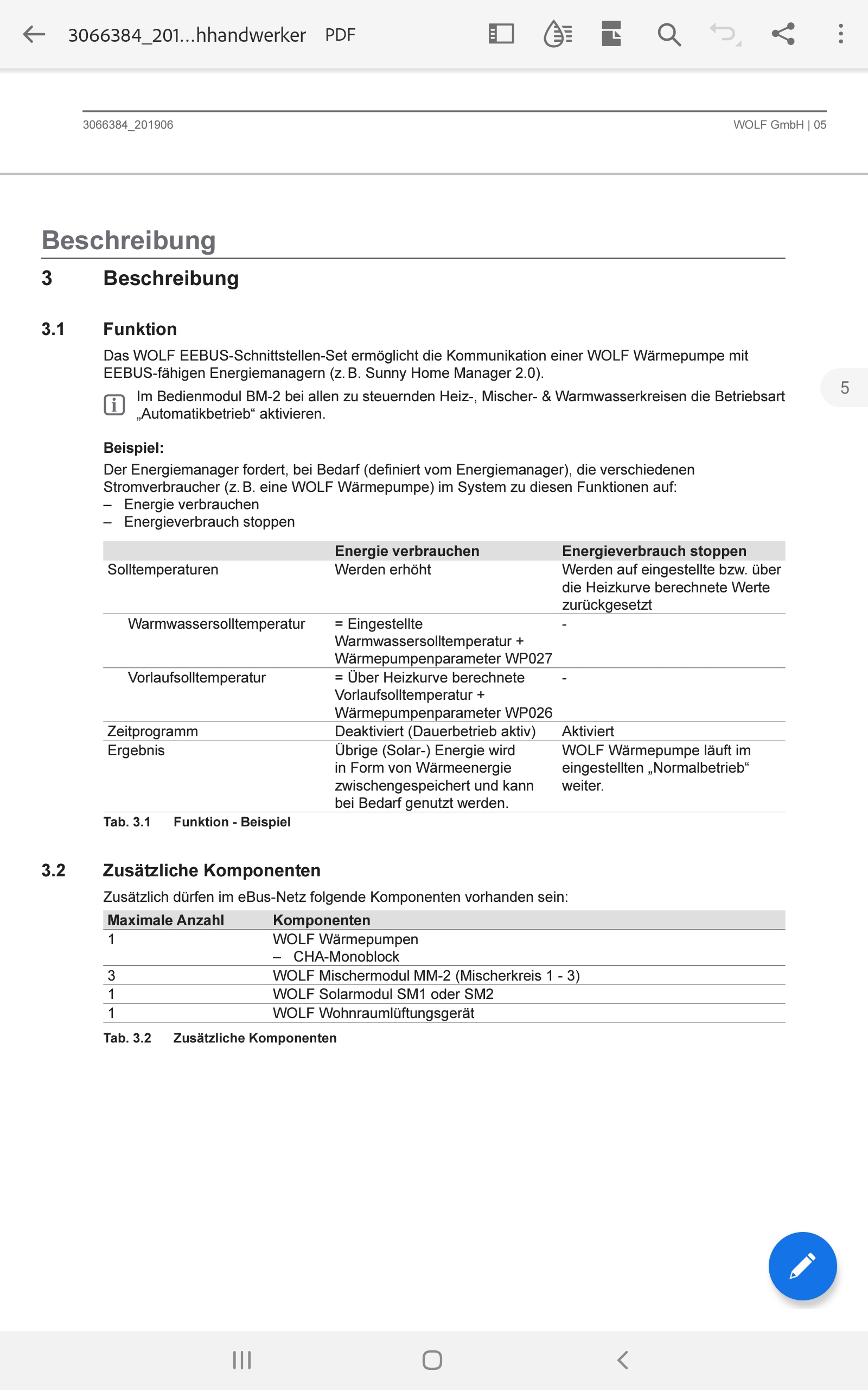

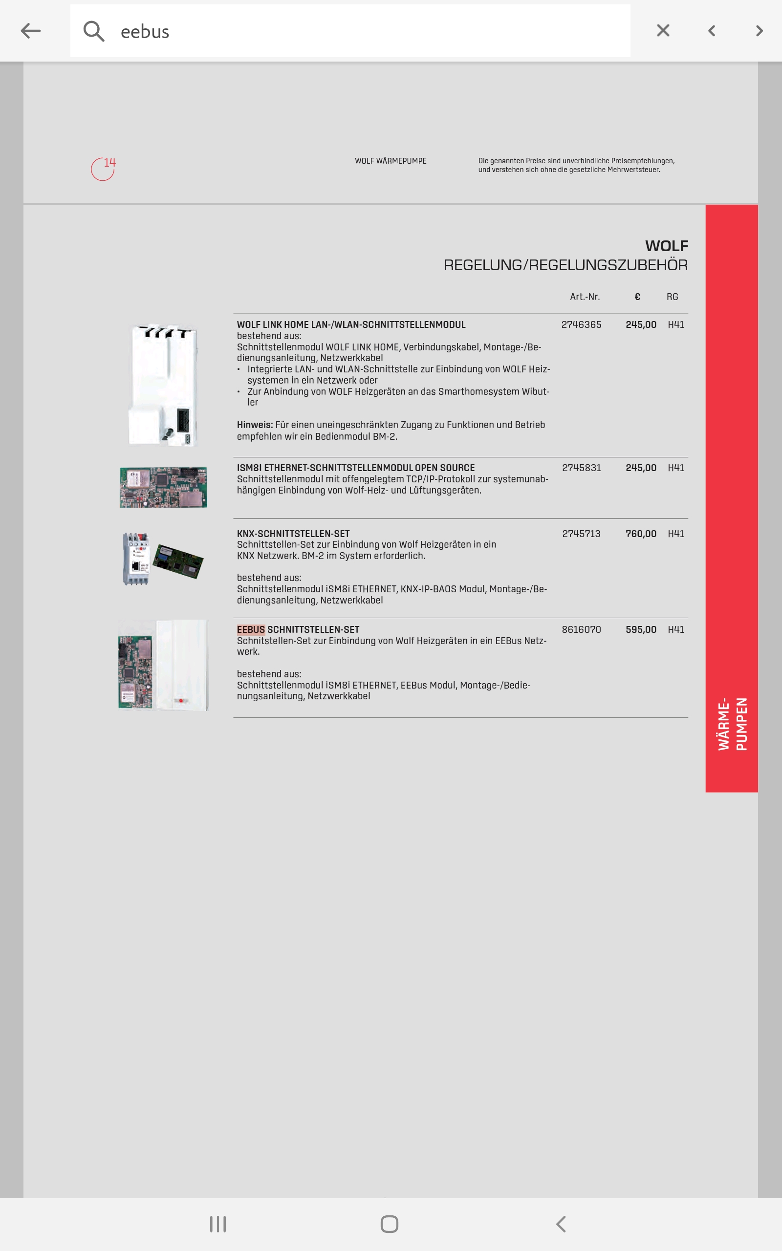

Einbindung Vaillant Aerotherm Plus / EEBUS generell
Ich habe mich mal schlau gemacht, was eebus am Beispiel Wolf bedeutet:
Ich kann von aussen dann der Wp mitteilen, das der Energieverbrauch erhöht werden soll oder der Energieverbrauch gestoppt werden soll. Im Prinzip sg ready Funktion.
Preislich ist es für ein Wolfwärmepumpe + 600 Euro. Ebbus selber ist m.e. ein eigener Kommunikationsstandard.
Von der Zielsetzung geht eebus weit über die Ansteuerung von einzelnen Geräten hinaus: Was in der Cloud Welt Iot (internet of things) fast normal ist, das du schnell in den Bereich von monatlichen Pay-as-you-use Kosten kommst.
Momentan kochen hier wohl alle ein eigens Süppchen.
Was es braucht ist wohl ein Gateway (Hard oder Software) welches das SPINE / Ship Protokoll unterstützt.
Das was ich bisher gefunden habe:
