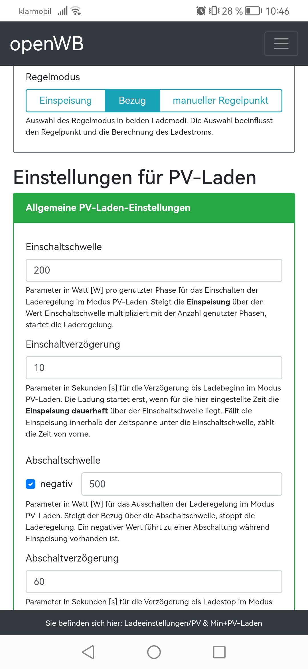

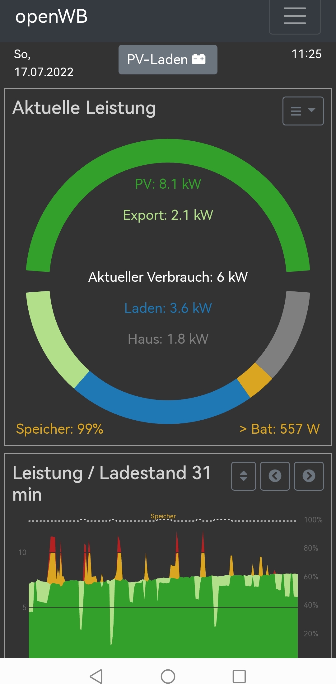

Ich bin neu in diesem Forum und hätte eine wichtige Frage an die Profis hier. Vorab... Ich bin technisch nicht wirklich versiert. Ich habe seit ein paar Monaten eine openwb und lade meinen id3 eigentlich nur mit dem Überschuss... Deshalb habe ich mir auch diese wb einbauen lassen.
Jetzt habe ich immer wieder Probleme. Es ist genügend Überschuss vorhanden, aber es wird nicht alles ins Auto geladen sondern auch noch ein großer Teil des Stroms eingespeist 🙈
Könnte mir bitte jemand eine gut funktionierende Einstellung zeigen, dass ich nicht so viel Strom her schenke? Oder wo liegt bei mir der Fehler?

Eventuell auf 1 Phase begrenzt? 3,6kW sind 16A einphasig. Eine 11kW-WB macht nicht mehr. Kontrollieren unter Einstellungen->Allgemein:

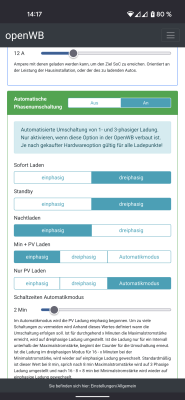

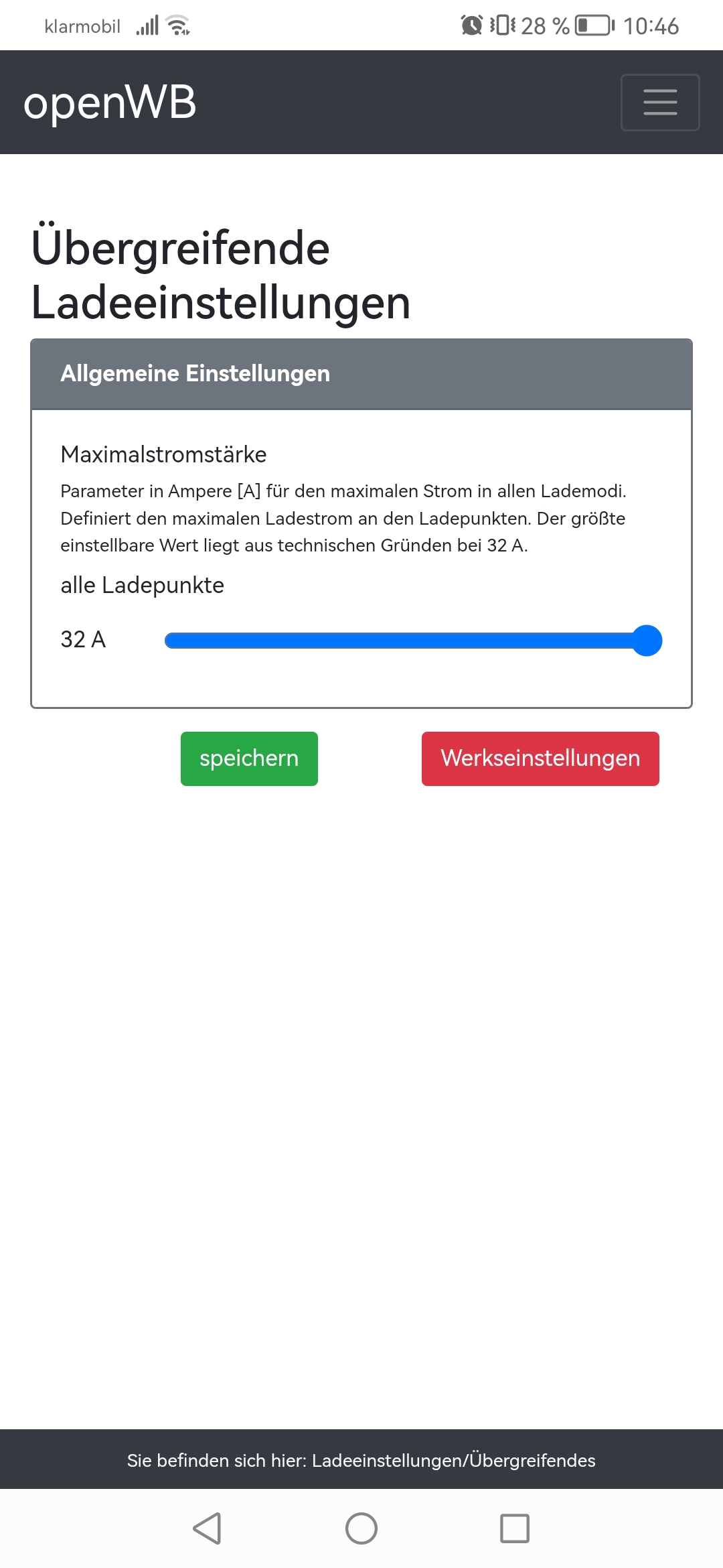

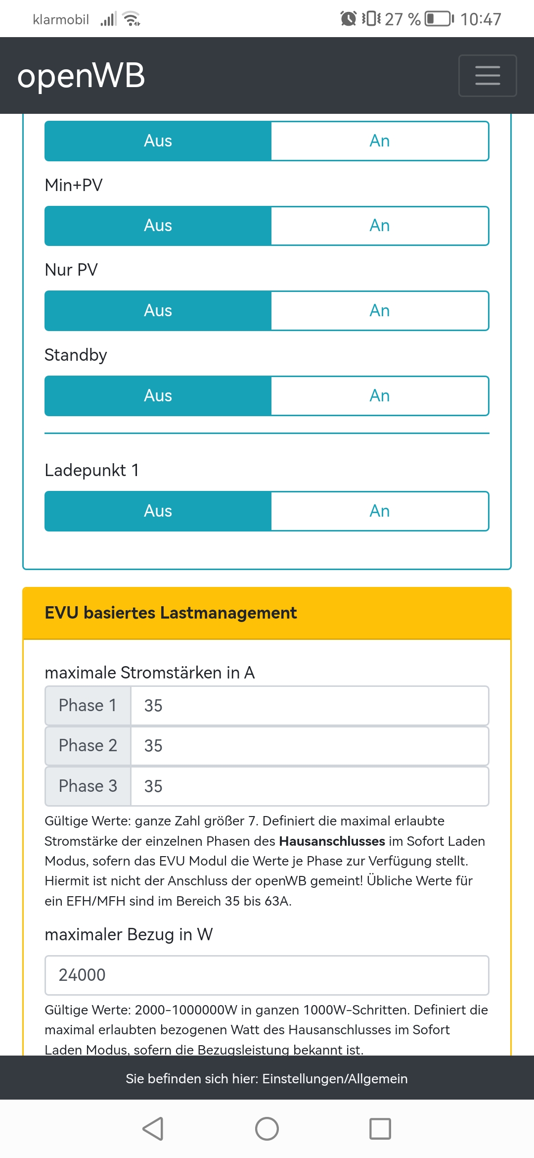

Hier mal meine Einstellungen... Wie schon erwähnt bin ich nicht der WB Spezialist 😁🙈
Danke schon mal für eure Hilfe. 👍

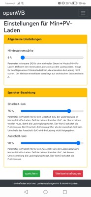

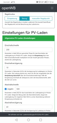

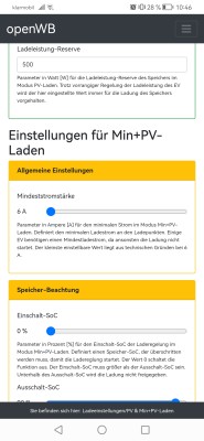

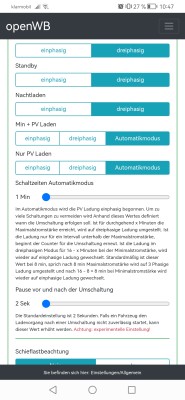

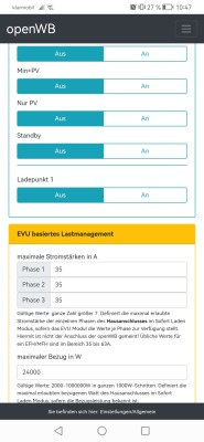

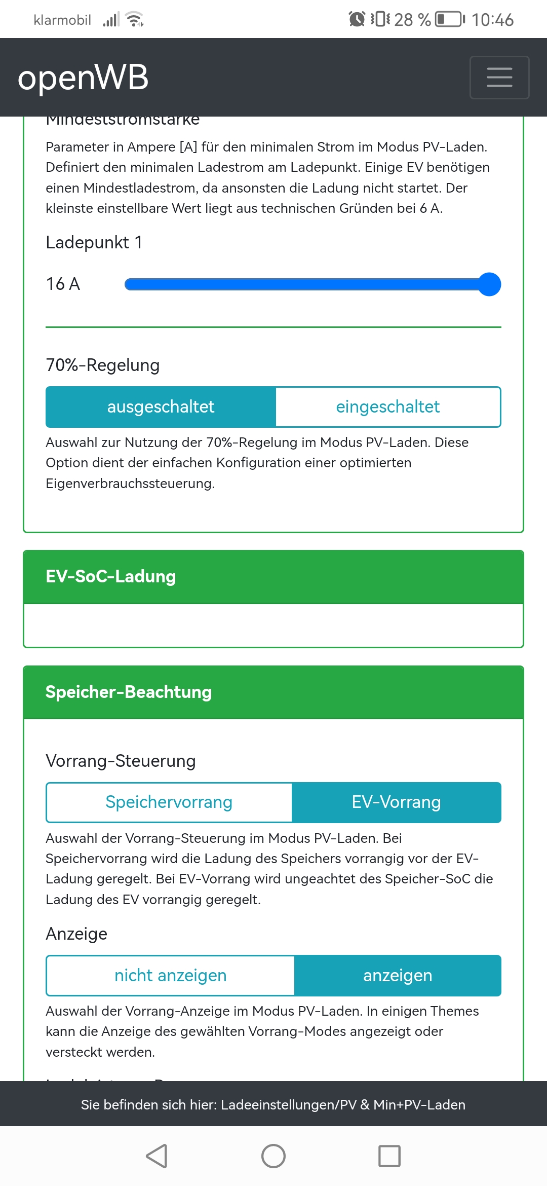

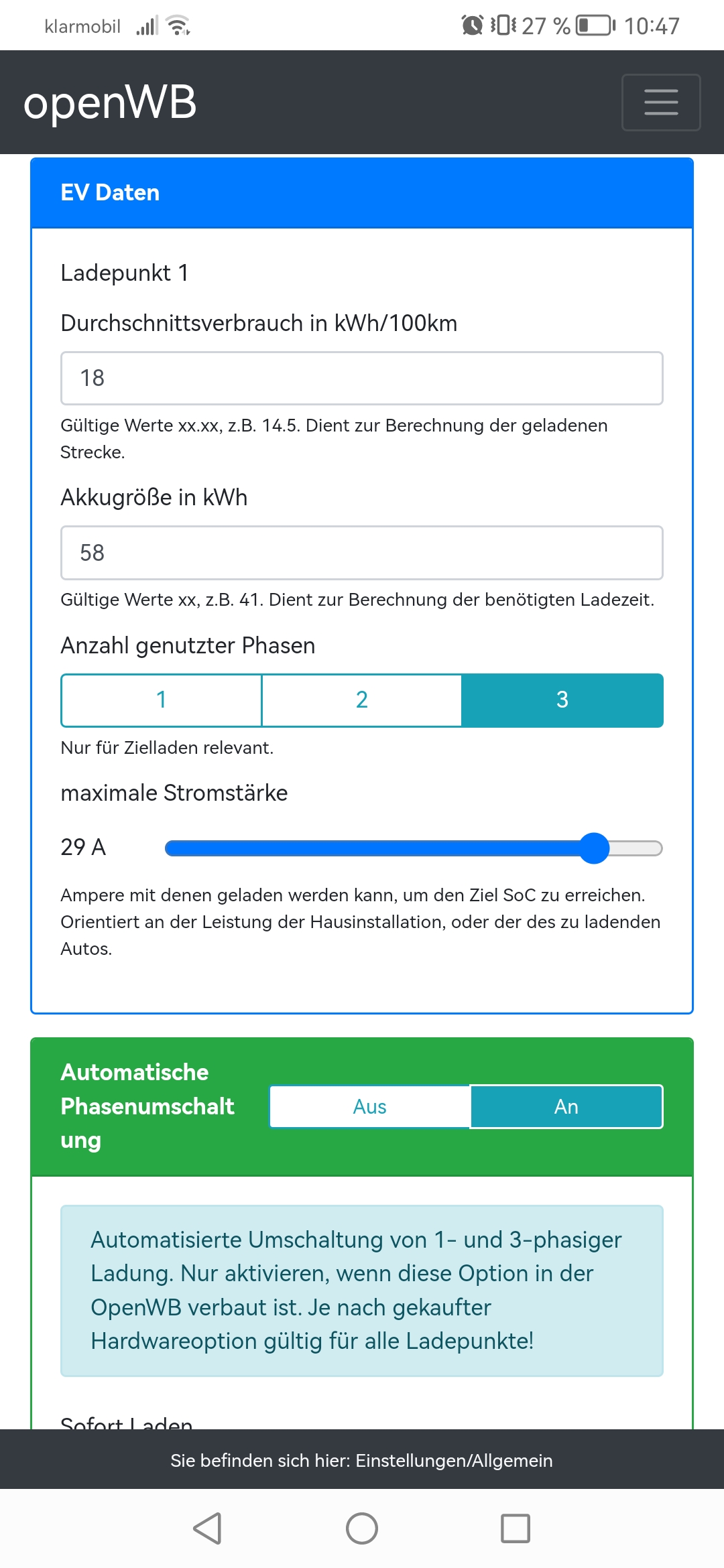

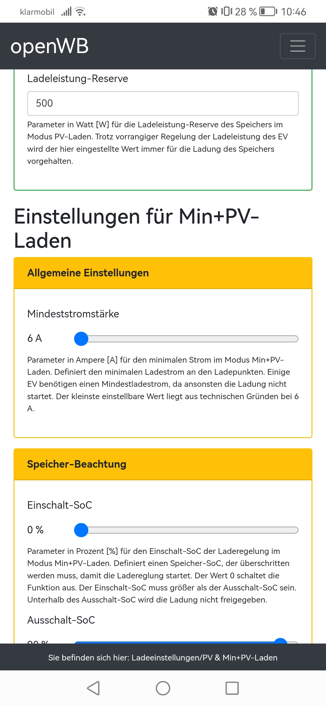

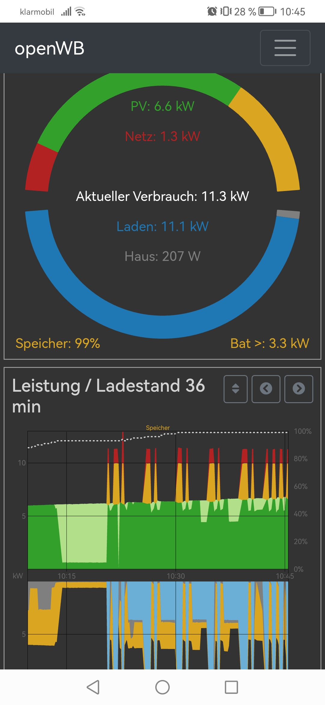

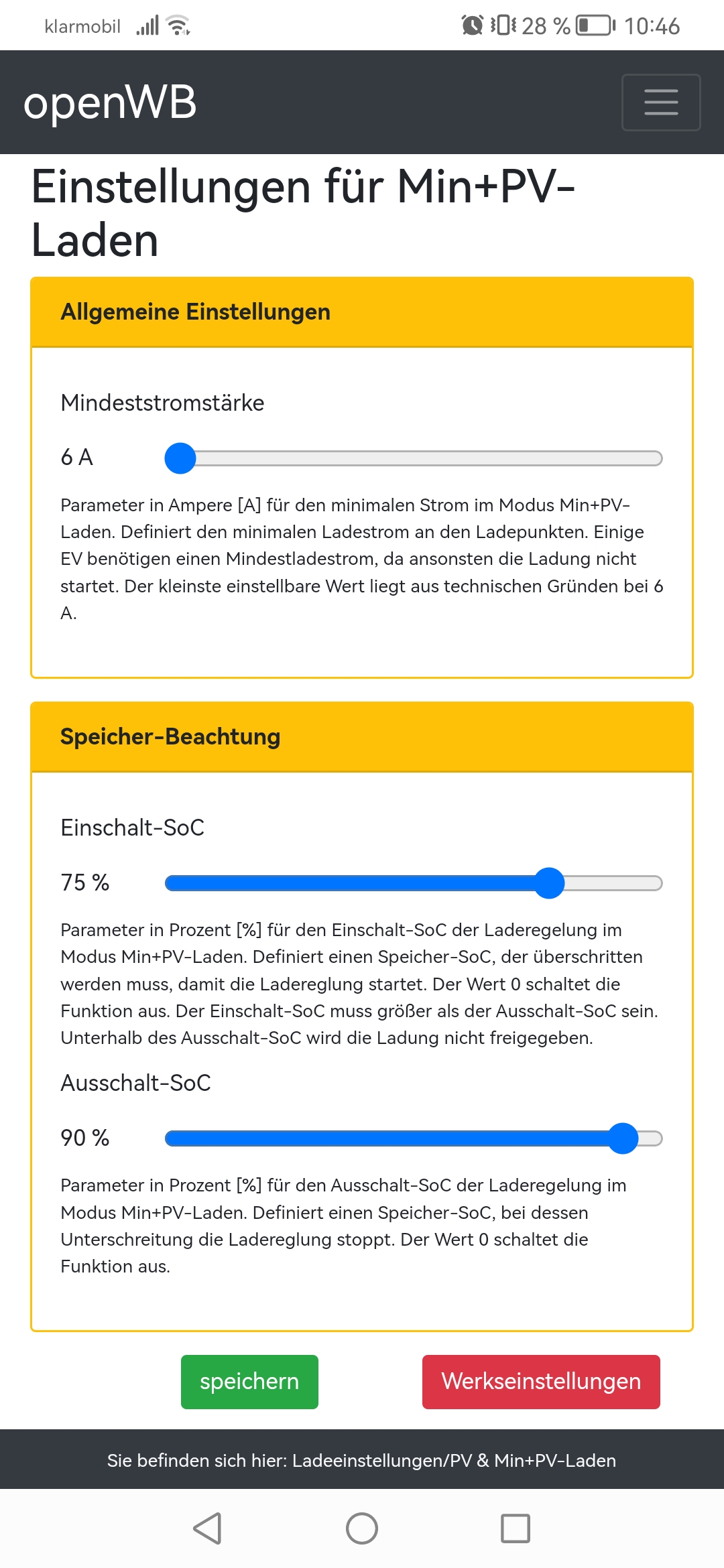

Weitere Bilder

OK, aus den letzten Bildern kann man sehen, daß owB den ID.3 (im Sofort-Modus) mit 11KW laden kann, ein elektrischer Fehler kann also ausgeschlossen werden
Frage: 1) Welche owB Variante: 11 (KfW-gefördert) oder 22 kW?
BTW: Ich habe keine Hausbatterie, bei den Einstellungen kann ich nicht helfen.
Zu den Einstellungen:
Allgemein - EV Daten:
Die MaximalStromstärke kann auf 18A (22kW) oder 16A (11kW) sein; 29A würde 1-phasig die Schieflast überschreiten.
Allgemein - Automatische Phasenumschaltung:
Ich würde die Schaltzeiten Automatikmodus erst mal auf 8 Min lassen.
Ladeeinstellungen - PV+Min-PV - Einstellungen für PV-Laden:
PV-Laden wird so nicht funktionieren: Du hast gesetzt: Einschalten bei 200W Überschuß, Ausschalten bei 500W Überschuß!!
Meine Einstellung mit der PV-Laden seht gut funktioniert:
Regelmodus: Einspeisung
EInschaltschwelle: 1500 - das entspricht etwa den 6A Mindestladesstrom + etwas Puffer
Abschaltschwelle: negativ 100, d.h auch 100W Puffer um Bezug zu vermeiden.
Die Zeiten nach Gusto, ich habe 30 sec Ein- und 2450 sec Auschaltverzögerung
Versuche das mal.

Bei Speicher beachten: Einschalt-SOC muss großer sein als Ausschalt-SOC. Das ist aber nicht dass Problem.
zut
Beiträge: 681
Has thanked: 18 times
Been thanked: 21 times
Re: Überschussladung Openwb Id3
Beitrag von zut »
Dein Mindeststrom im Modus PV-Laden beträgt 16A. Du brauchst also mindestens 3,6kW für einphasiges Laden. Das Umschalten auf 3 Phasen geschieht, wenn 11kW (3*16A) PV-Überschuss zur Verfügung stehen, bei deiner Anlage also garnicht.
Lösung: PV vergrößern. Oder den Mindeststrom auf 6A stellen.
