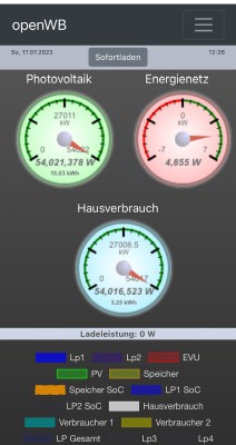

ich nutze die OpenWB Standalone mit Stable Version 1.9.271, allerdings zeigt dieser seit dem vorletzten Update völlig falsche Werte für Photovoltaik und Hausverbrauch an.
Nur die Anzeige für Energienetz ist korrekt.
Über ein Jahr Jahr hat dieser aber korrekte Werte angezeigt, es wurde keine Einstellung geändert, außer Firmware Update für OpenWB Standalone und dem Go-eCharger.
Er zeigt nur Wattzahlen an, also komische Werte wie 54,021,378 mit ganz viele Stellen
Was kann der Grund sein?

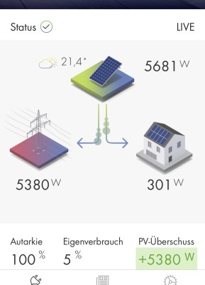

Hier Bilder was der SMA anzeigt und was der OpenWB anzeigt Nicht zeitgleich aufgenommen, daher leicht unterschiedliche Werte zu SMA:
- Anzeige SMA Wechselrichter
- Anzeige OpenWB

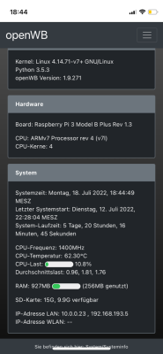

- Daten Software OpenWB

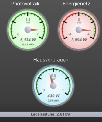

Früher sah es so aus und die Werte waren in Ordnung:
- Noch korrekte Anzeige vor den Updates

Mich Irritieren die Werte mit 54.000.000 Watt, was soll das, woher kommt das ohne das man was geändert hat.

Hallo Zusammen,
ich habe wegen dem Problem mich an den openWB Zupport gewand uns meinten das der Energiemeter nicht mit der WBBox kommuniziert und sollte alles neu starten, hat nichts geholfen.
Dann habe ich die neuste Nightly Version installiert und jetzt zeigt er zwar keine PV-Leitung mehr an, aber bei Einspeisen und Hausverbrauch sind die Werte korrekt.
Hier mal die Anzeige ganz spät am Abend:
Also ein Fortschritt, noch Ideen?
