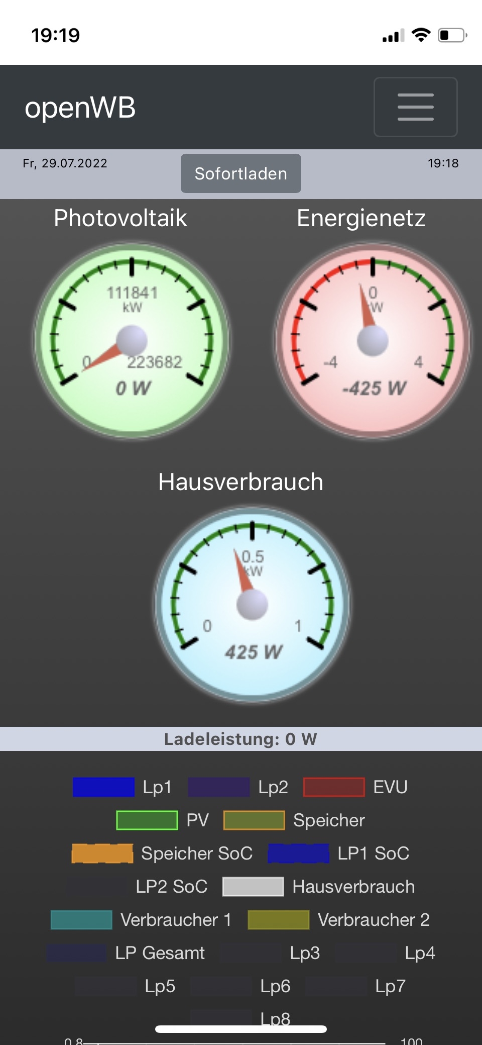

Dann habe ich die neuste Nightly Version installiert und jetzt zeigt er zwar keine PV-Leitung mehr an, aber bei Einspeisen und Hausverbrauch sind die Werte korrekt.
Hier mal die Anzeige ganz spät am Abend:
Also ein Fortschritt, noch Ideen?
