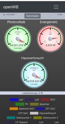

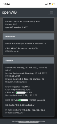

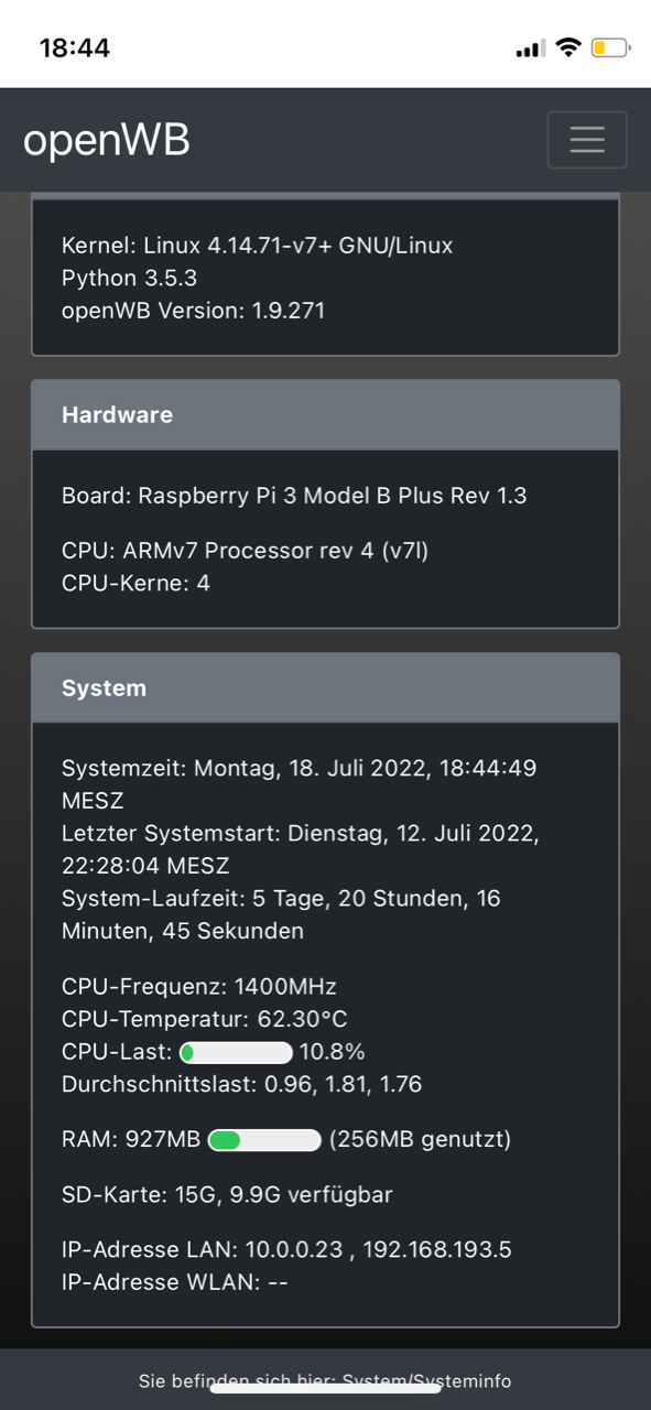

ich nutze die OpenWB Standalone mit Stable Version 1.9.271, allerdings zeigt dieser seit dem vorletzten Update völlig falsche Werte für Photovoltaik und Hausverbrauch an.
Nur die Anzeige für Energienetz ist korrekt.
Über ein Jahr Jahr hat dieser aber korrekte Werte angezeigt, es wurde keine Einstellung geändert, außer Firmware Update für OpenWB Standalone und dem Go-eCharger.
Er zeigt nur Wattzahlen an, also komische Werte wie 54,021,378 mit ganz viele Stellen
Was kann der Grund sein?

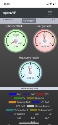

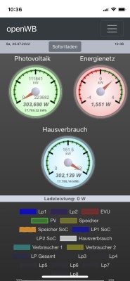

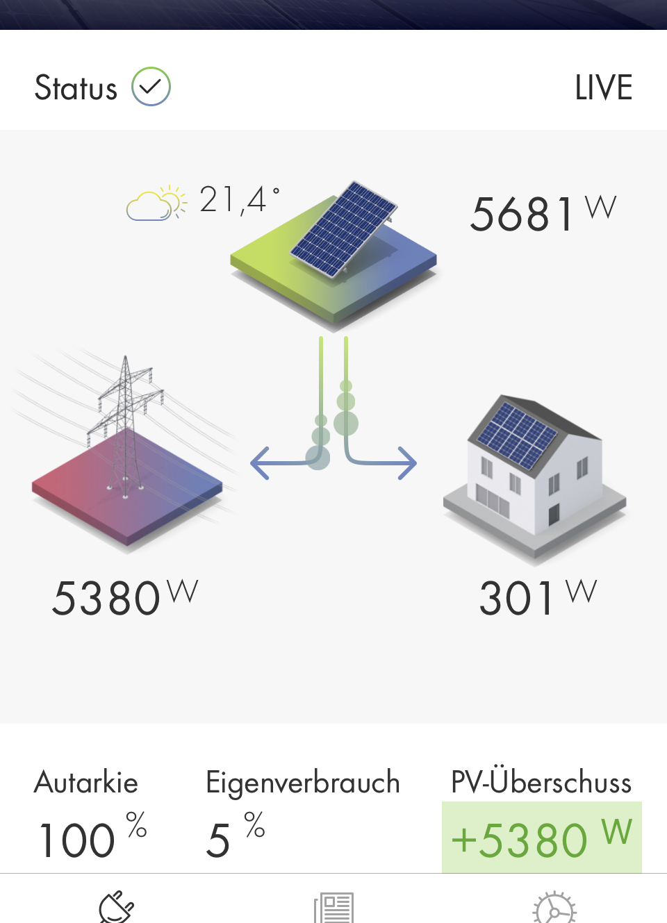

Hier Bilder was der SMA anzeigt und was der OpenWB anzeigt Nicht zeitgleich aufgenommen, daher leicht unterschiedliche Werte zu SMA:

Mich Irritieren die Werte mit 54.000.000 Watt, was soll das, woher kommt das ohne das man was geändert hat.

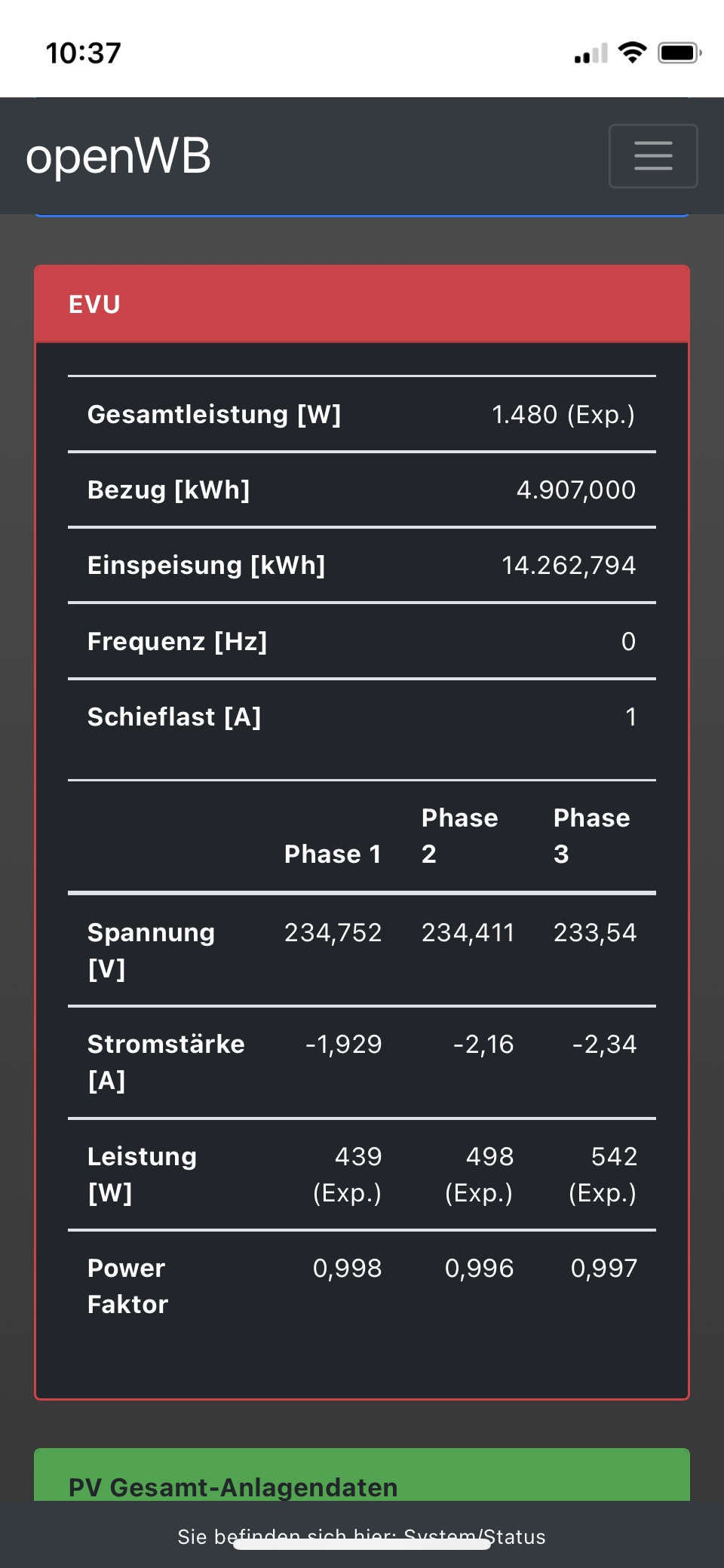

nach dem der Support von OpenWB gesagt hat, das der Energie Meter keine Daten liefert, habe ich geschaut was im Programm unter EVU angezeigt wird, scheinbar liefert dieser ja Daten:

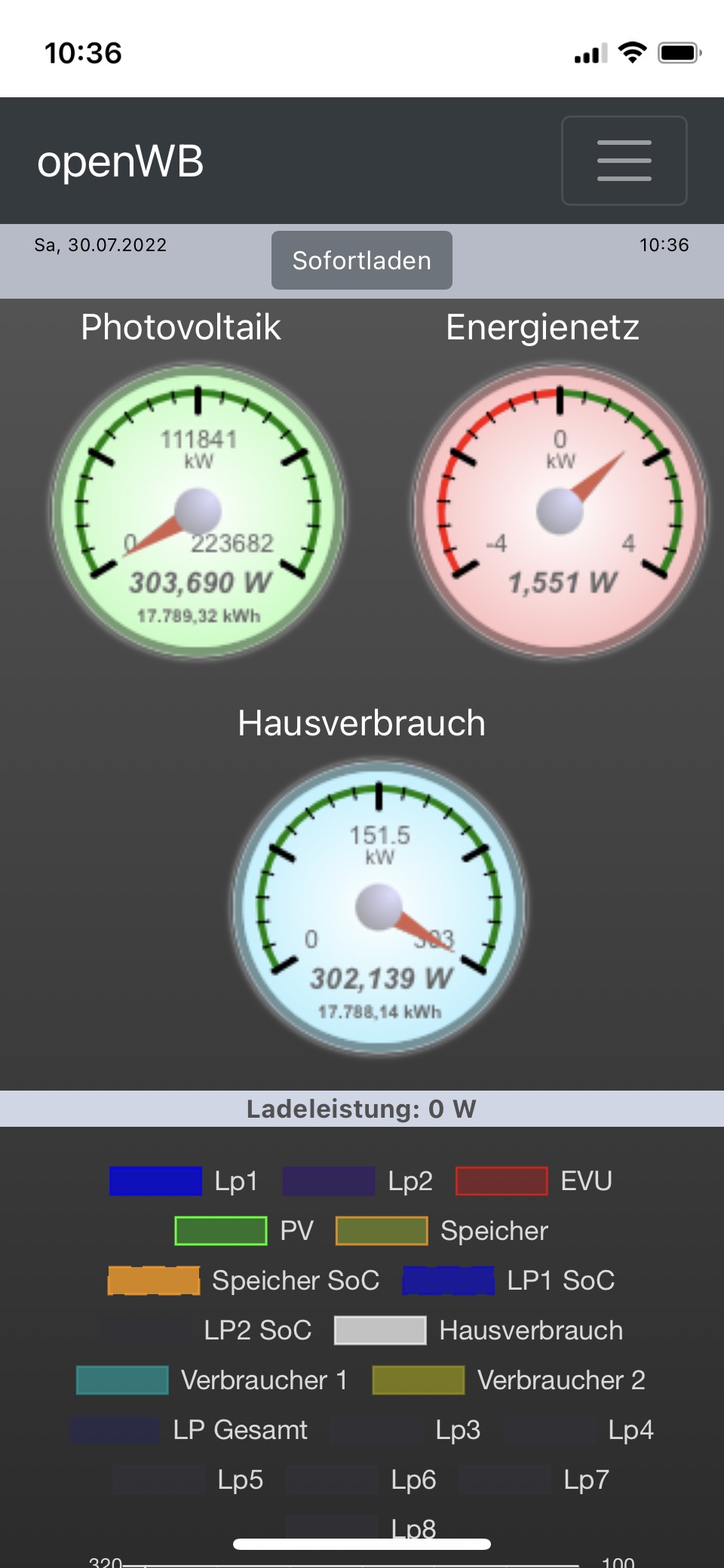

Ich habe aus Neugierde dann mal auf die aktuelle Beta-Version gewechselt und diese scheint wieder (die falschen) Werte anzuzeigen:
Ist schon komisch, das eine Firmware nur ein Wert anzeigt, sonst Null und die andere aber zwei weitere Werde (auch wenn es Mond-Werte sind).
Irgendwas stimmt doch mit der Firmware nicht (wie gesagt, keine weiteren Änderungen am System haben stattgefunden).
