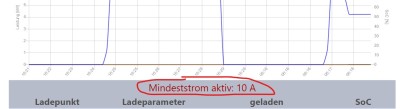

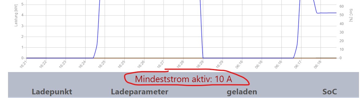

Evtl. ist das ein bug oder ich habe was falsch gemacht aber nachdem ich den Mindeststrom in den Einstellungen von 10A auf 6A heruntergestellt und gespeichert habe bin ich zurück auf die Hauptseite und habe mit F5 aktualisiert. Jedoch blieb diese Meldung bestehen (siehe Screenshot)
Sollte der nicht gleich nach dem Speichern angepasst werden dass es nun 6A sind?

Alle Warnmeldungen werden erst nach einigen Minuten entfernt.

LutzB hat geschrieben: Mi Jul 20, 2022 11:10 am Alle Warnmeldungen werden erst nach einigen Minuten entfernt.
Danke das wusste ich nicht. Hatte das Auto abgesteckt und die openWB neu gestartet hat auch geholfen...
