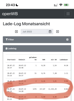

Immer wieder kommt es im Lade-Log zu Ausreißern / unrealistischen und falschen Werten(siehe Screenshot).
Weiß jemand wie das zustande kommen kann?

Re: Fehler im Lade-Log
In der Nightly wurde der Bereich deswegen überarbeitet.

LutzB hat geschrieben: Mo Jul 25, 2022 2:52 pm In der Nightly wurde der Bereich deswegen überarbeitet.
Danke - habe nun auf die neuste Nightly upgedatet.
Allerdings sind die abstrus hohen Werte noch immer im Log.
Die alten Einträge werden nicht geändert. Es sollten jedoch keine neuen Ausreißer entstehen.
