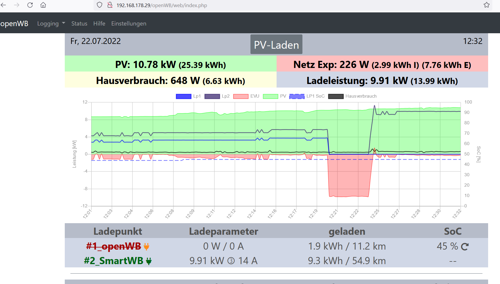

Hallo Zusammen,
ich bin mir nicht sicher ob ein Fehl oder works as designed vorliegt.
Folgende Sitation:
- Nur PV-Laden Modus
- LP1 openWB mit Phasenumschaltung: Skoda Citigo
- LP2 smatWB von openWB gesteuert: Tesla 3 vom Nachbarn
Ich habe heute Vormittag den LP1 im Webinterface manuell deaktiviert, damit der Tesla schneller voll wird weil er früher als der Citigo weg muss.
a) Nach einiger Zeit fiel mir zufällig auf, dass der LP1 (Citigo) wieder lädt - check im Webinterface: LP1 wieder aktiv und teilt sich mit LP2 den Sonnenstrom.
--> Fehler, oder soll das so? Das finde ich irritierend.
So nun das LP wieder über das Webinterface am PC deaktiviert und zugeguckt:
b) Beide LPs unterbrechen die Ladung.
Warum?
Nach enigen Minuten fängt sich LP2 und startet das Laden.
Bin gespannt ob das Verhalten unter a) beschrieben erneut auftritt.
Was könnte das Verhalten provoziert haben?
Auto an LP1 auf- / zuschließen? Wo doch eigentlich ein mauell deaktivierter LP auch deaktiviert sein sollte, oder?

Re: Bug oder WaD? LP aktiviert sich selbst
Ich würde zunächst auf nightly updaten, da jegliches Bugfixing zuerst dort landet.
Wenn ein LP manuell deaktiviert wird, muss er das auch sein. Ich bin mir jetzt nur nicht sicher, ob es Zusatzfunktionen gibt, die diese Deaktivierung aufheben können (scheinbar bei PV-Laden, wenn der Auto-SoC noch nicht erreicht ist).
Ich würde bei der Suche auf jeden Fall Zusatzfeatures wie Netzschutz etc. zumindest temporär abschalten.
