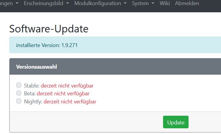

Unter System/Update werden mir keine Versionen mehr angezeigt.
Ist das normal/gewollt, damit man keine downgrades mehr macht?

Vermutlich hast Du ein Netzwerkproblem.

Ich hab das mal weiter getestet/evaluiert => es liegt an Firefox
Mit Edge funktioniert das Update Menu wieder normal.
Hat jemand eine Idee welche Einstellung in Firefox dafür verantwortlich sein könnte?
Ciao Rainer

Müsstest Du mal in der Konsole des Browsers nachsehen, was angemeckert wird.
