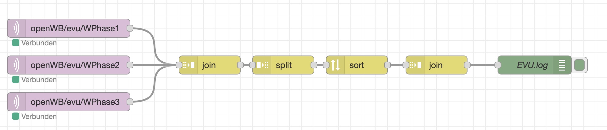

Weil ich ja gerne mit nodeRED rumspiele, hab' ich das mal als Anlass genommen, einen Weg zu finden, wie man die Watts am EVU-Punkt mal mitloggen kann.
Da in der openWB die drei Phasen in einzelnen Topics sind, müssen die erst einmal zusammengefügt werden. Die erste join-Node wartet auf Werte von allen drei Phasen und packt diese in eine einzelne Message. Dummerweise ist die Reihenfolge der drei Werte vom Zeitpunkt des Publishen abhängig. d.h. es ist nicht immer L1, L2, L3. Deshalb wird die Message wieder auseinandergehackt, nach Topics sortiert und dann wieder zusammengeführt. Nun ist die Reihenfolge immer L1 L2 L3. Im Debug-Output sieht man dann die drei Leistungswerte. Dass die bei mir so aussehen ist normal, denn ich mache keine Nulleinspeisung. Aber bei @DFI sollten sie nie negativ werden.
Hier noch den Flow:

Nochmehr OT:
