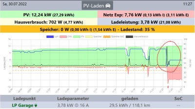

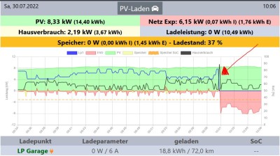

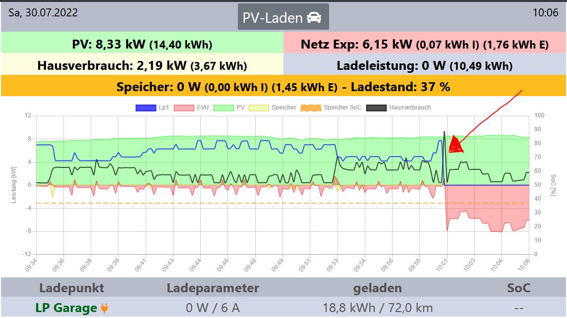

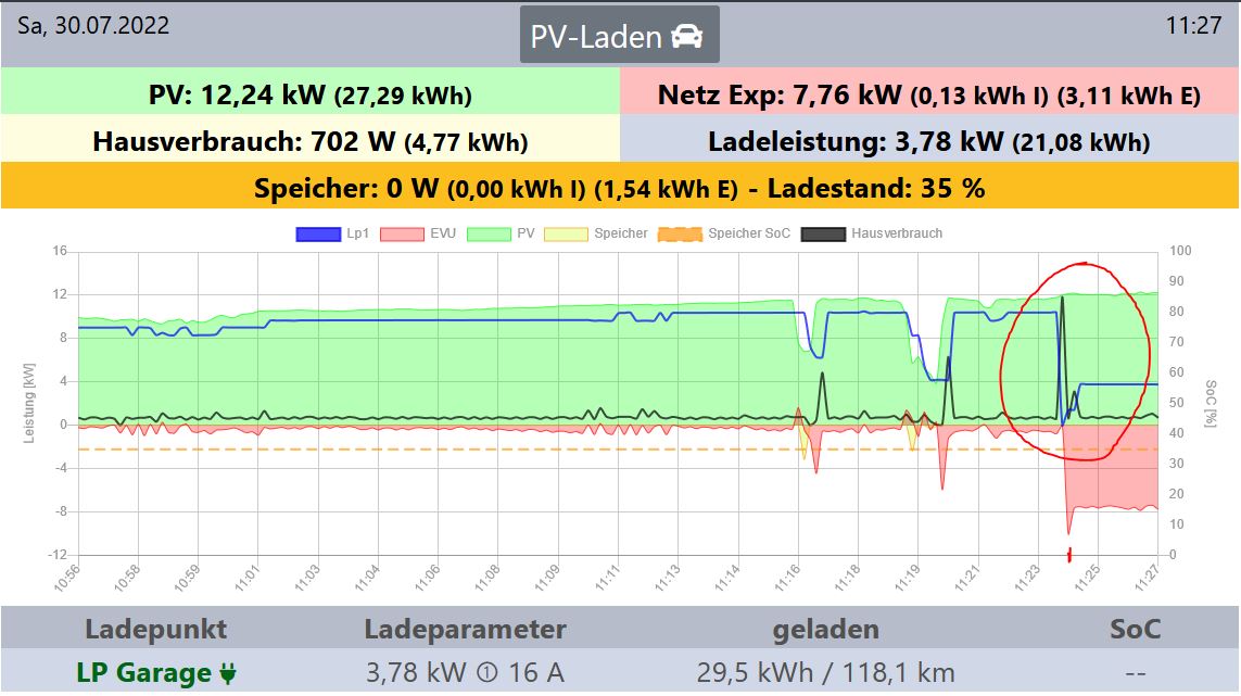

Heute Vormittag konnte ich das Phänomen gleich nochmal beobachten, dieses Mal wurde der Ladevorgang im Gegensatz zum ersten Fall aber einphasig weitergeführt. Die Umschaltung an sich war aber ungerechtfertigt. Der kurze Peak im Hausverbrauch muss eine fehlerhafte Berechnung in Folge der Umschaltung selbst sein, denn zu diesem Zeitpunkt liefen im Haus keine großen Verbraucher.
Gibt es noch mehr Ideen dazu?

Solche Peaks kommen zustande, wenn die Werte nicht zeitgleich ermittelt werden. Der Hausverbrauch ist nicht gemessen sondern berechnet. Wie werden EVU und PV Daten ermittelt? Also welche Module werden da verwendet?

derNeueDet hat geschrieben: Sa Jul 30, 2022 1:53 pm Solche Peaks kommen zustande, wenn die Werte nicht zeitgleich ermittelt werden. Der Hausverbrauch ist nicht gemessen sondern berechnet. Wie werden EVU und PV Daten ermittelt? Also welche Module werden da verwendet?
Danke, so habe ich mir die Peaks auch erklärt. Ich halte den Peak aber für eine Folge des Ladeabbruchs und nicht andersherum. Die Werte stammen alle aus dem E3DC-Modul und werden daher per Modbus eingelesen, soweit ich weiß.
