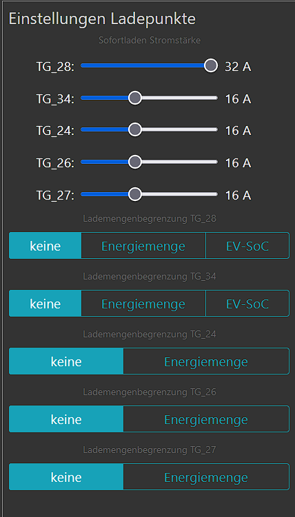

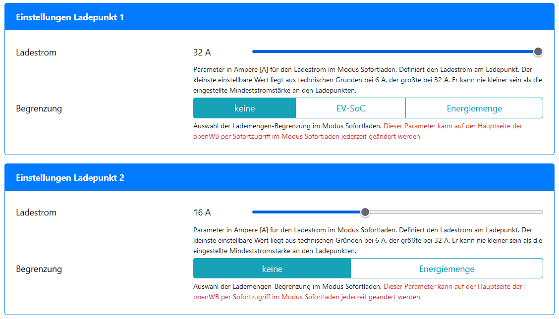

1. Einstellungen Ladepunkte auf der index Seite (colors Theme)
In den Einstellungen zum Sofortladen sehe ich die Option zur SoC Begrenzung nur bei LP1
auf der Index Seite erscheint diese Option hingegen auch bei LP2
Hab ich da noch etwas falsch configuriert?

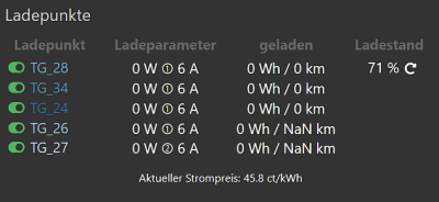

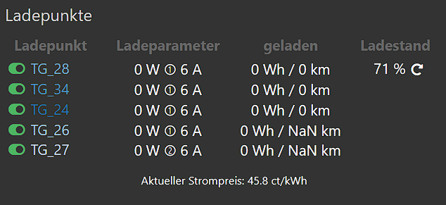

4. Entfernungsangabe in Ladepunktübersicht bei LP4 und LP5 Ladepunkten
Auf der Index-Seite erscheint unter geladen "NaN" für die Entfernungsangabe:

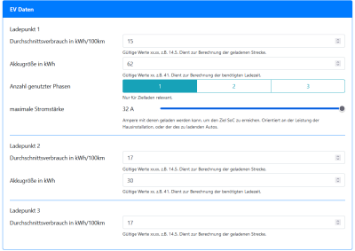

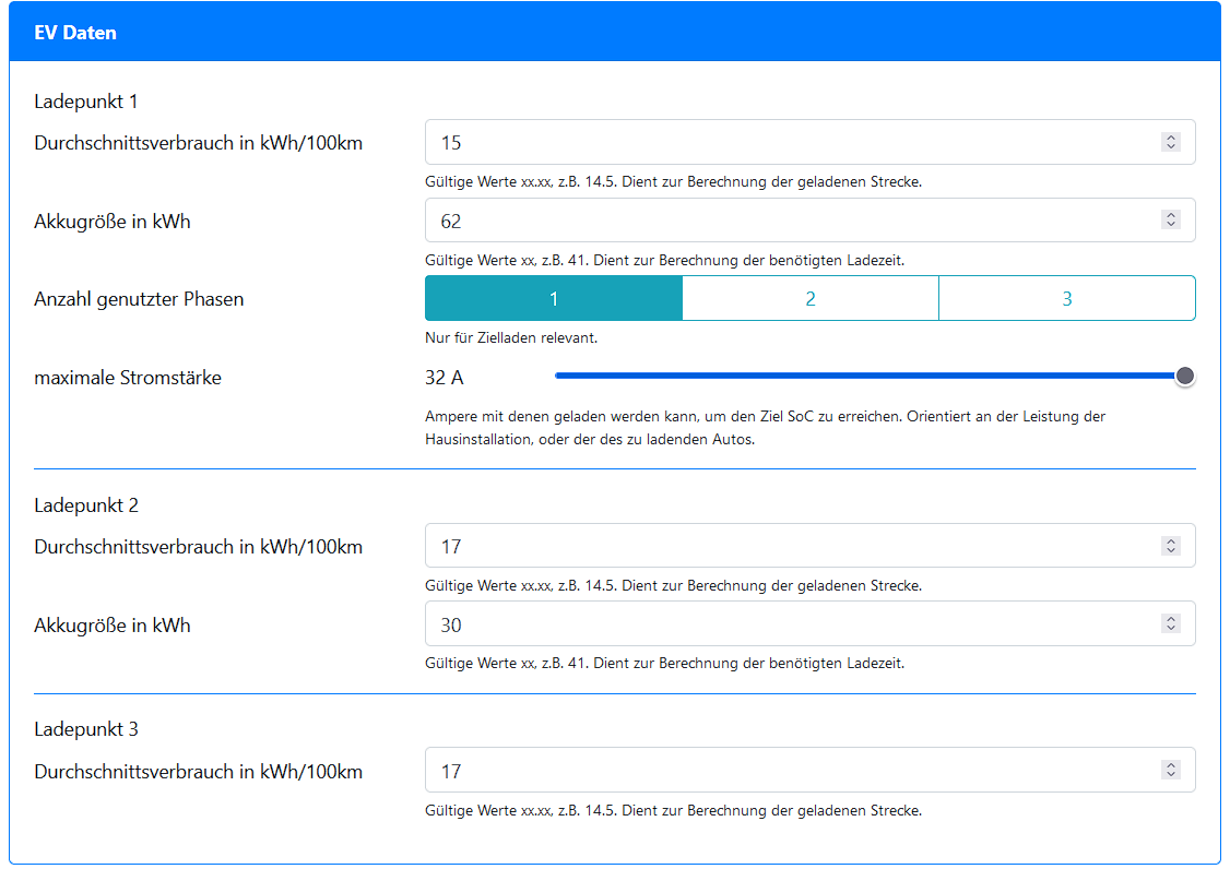

Ich kann in den EV Daten auch nur bis LP3 Konfigurieren:
Weiss jemand woran das liegt?
