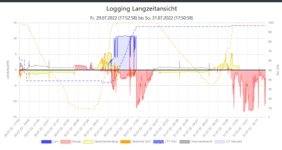

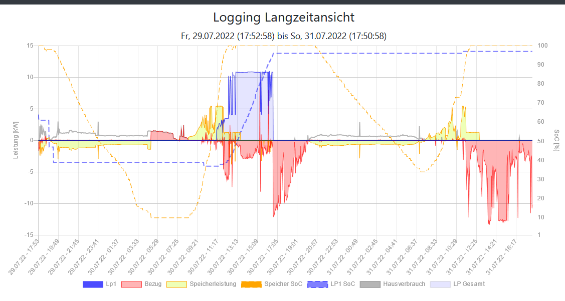

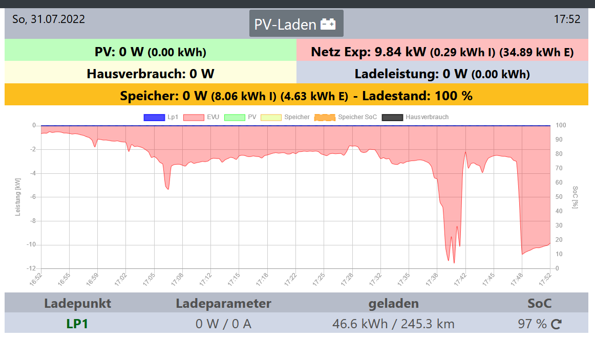

Das hat eigentlich mehrere Monate lang gut funktioniert, aber jetzt seit kurzem, sind da nuch noch Nullen in PV und in Hausverbrauch:
Obwohl es eigentlich scheint das die Daten irgendwie, irgendwo ankommen?
Weis irgendjemand was da los ist? Neustart und update habe ich schon versucht, hat aber nichts geholfen...

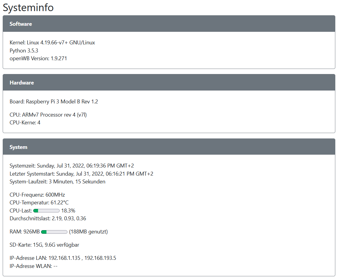

Systeminfos:
AlphaESS anlage, OpenWB:
PV und Hausverbrauch werden nicht mehr angezeigt, nur Netzexport

....die Verbindung zum WR fehlt....
EVU und Speicher werden gelesen.
Der Hausverbrauch wird aus allen Daten berechnet.

EVU- Messung am Netzanschluss (des ESS),
WR- Wechselrichter der PV
....siehe auch in Modulkonfig. Deiner openWB
Warum Verbindung verschwunden?- kann ich Dir nicht beantworten, ggf. gab es im ESS ein update?
Unter Status kannst Du auch sehen, welche Daten kommen oder eben nicht (mehr).

Ah Danke, deine Tipps haben mich auf den Lösungsweg geführt!
Aus irgendwelchen Gründen war AlphaESS zwar in der EVU konfiguration ausgewählt aber nicht in der PV Modulkonfiguration. Ich hab's geändert und jetzt funktioniert alles wieder.
