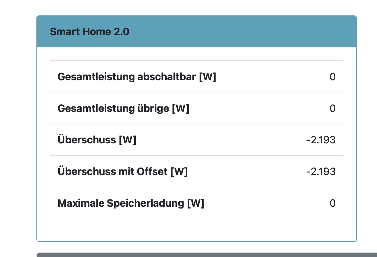

Was mit aufgefallen ist:
Im Status wird in der Tafel "Smarthome 2.0" permanent ein negativer Wert für den Überschuss angezeigt.
(siehe Anhang)
Wenn die Steuerung damit arbeitet, kann natürlich auch nichts schalten ...
Der Wert ändert sich allerdings auch nicht.

Passen denn die restlichen Werte aus EVU und dem WR?
Wie sieht denn dein Dashboard aus? Bitte Standard Theme wählen, bei den anderen bekomme ich immer Knoten im Hirn.

Hallo Det!
Die angezeigten Werte im Dashboard passen und sind plausibel.
