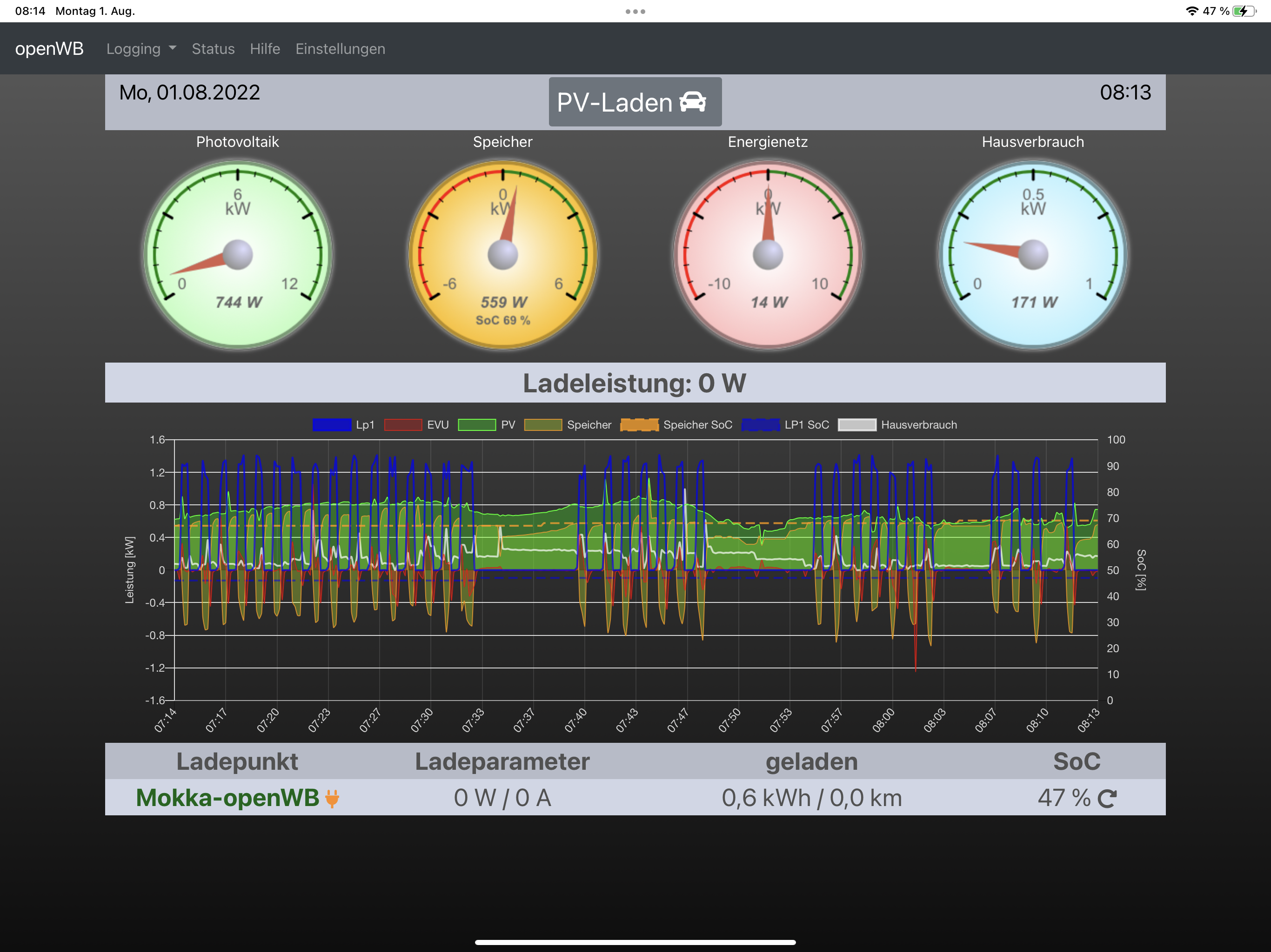

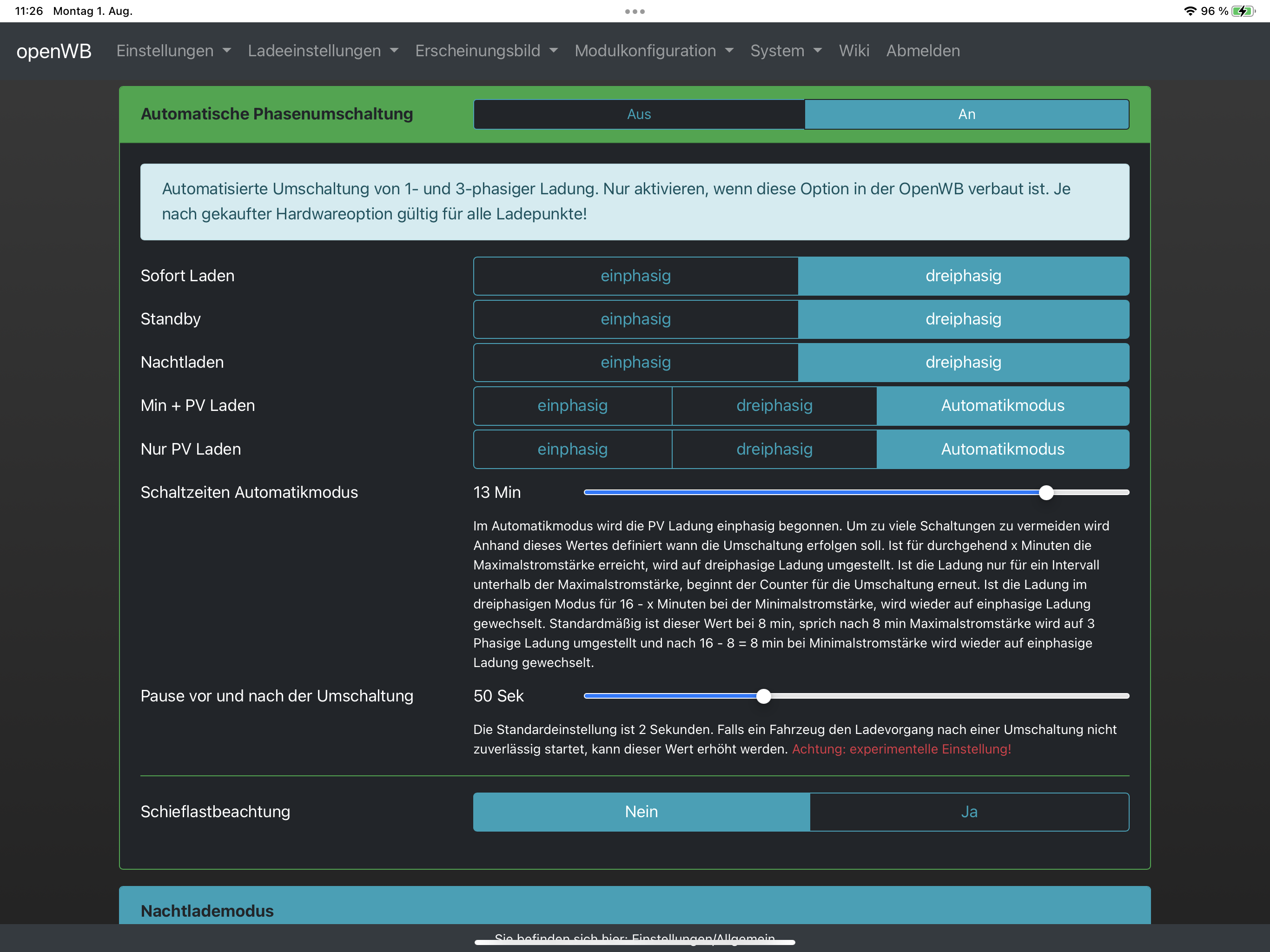

heute erstmals versucht bei wenig Dachstrom den e-Mokka mit PV-Laden zu befüllen.
Irgend eine Einstellung scheint noch nicht ganz zu passen, weiß aber nicht welche. Evtl. hat jemand einen Tipp für mich.
So sieht es mit wenig Strom vom Dach aus, dieses permanente laden-nichtladen möchte ich vermeiden wenn die Solarstrommenge und Hausverbrauch nur wenig Abweichung hat.

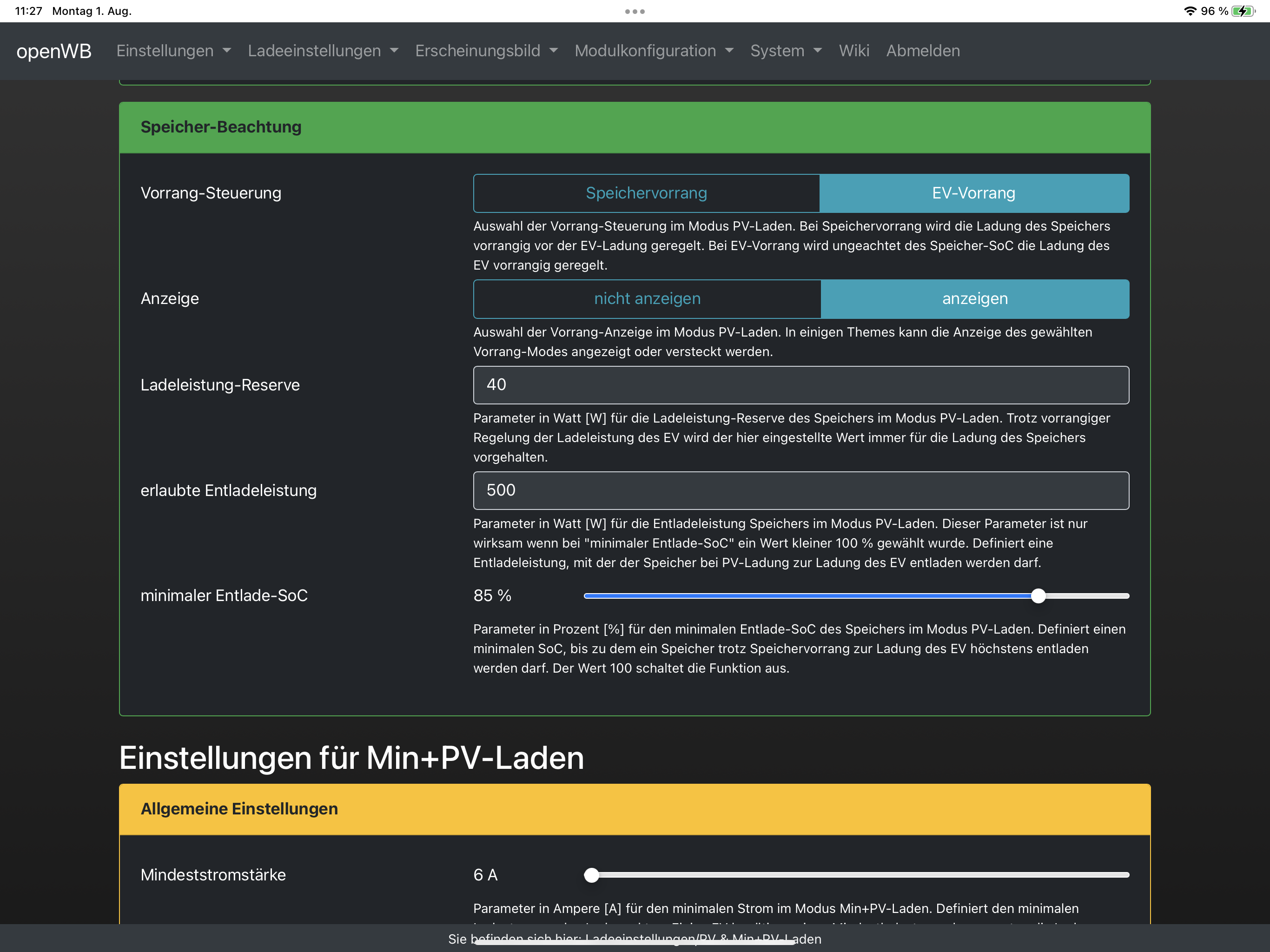

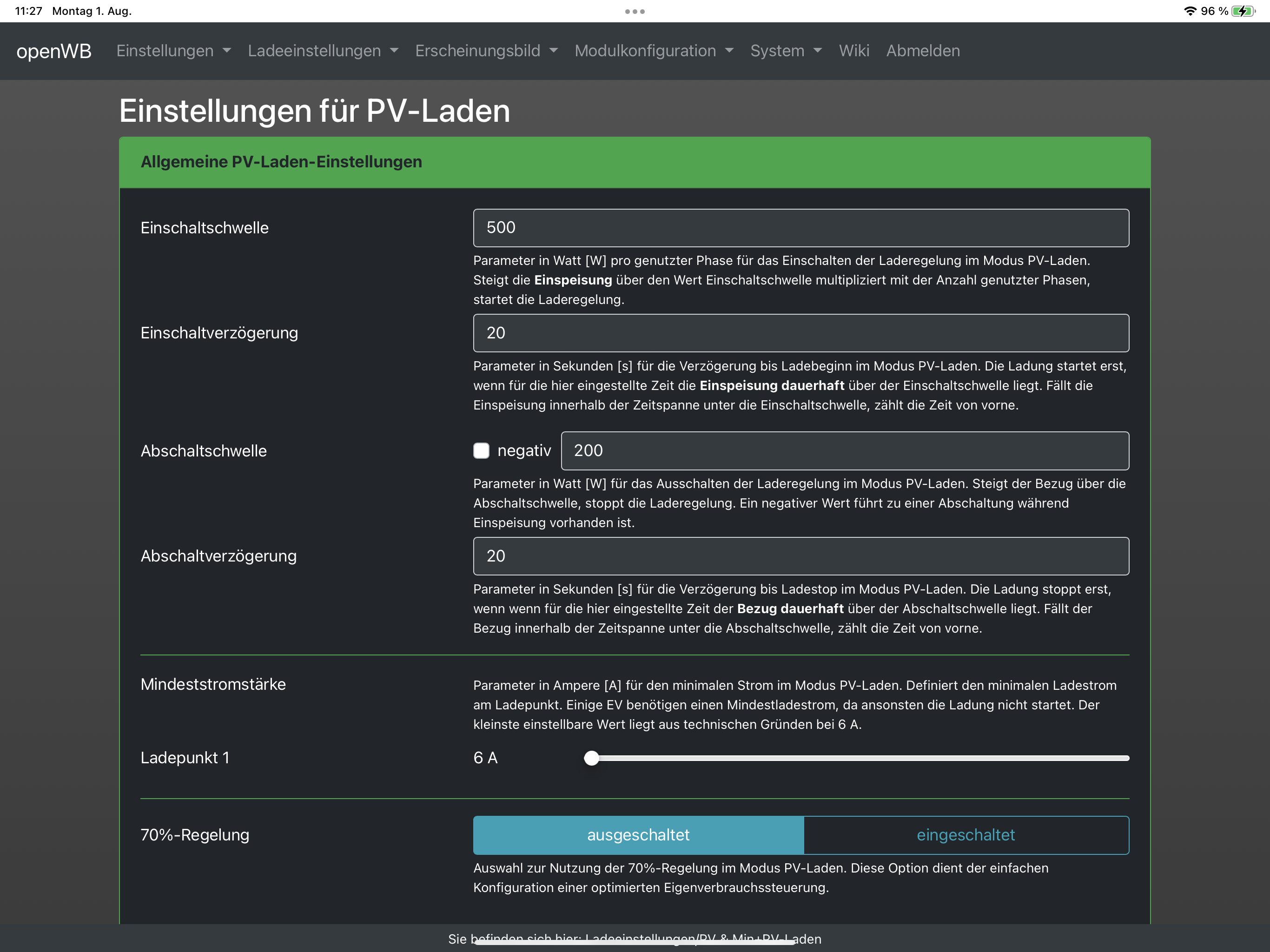

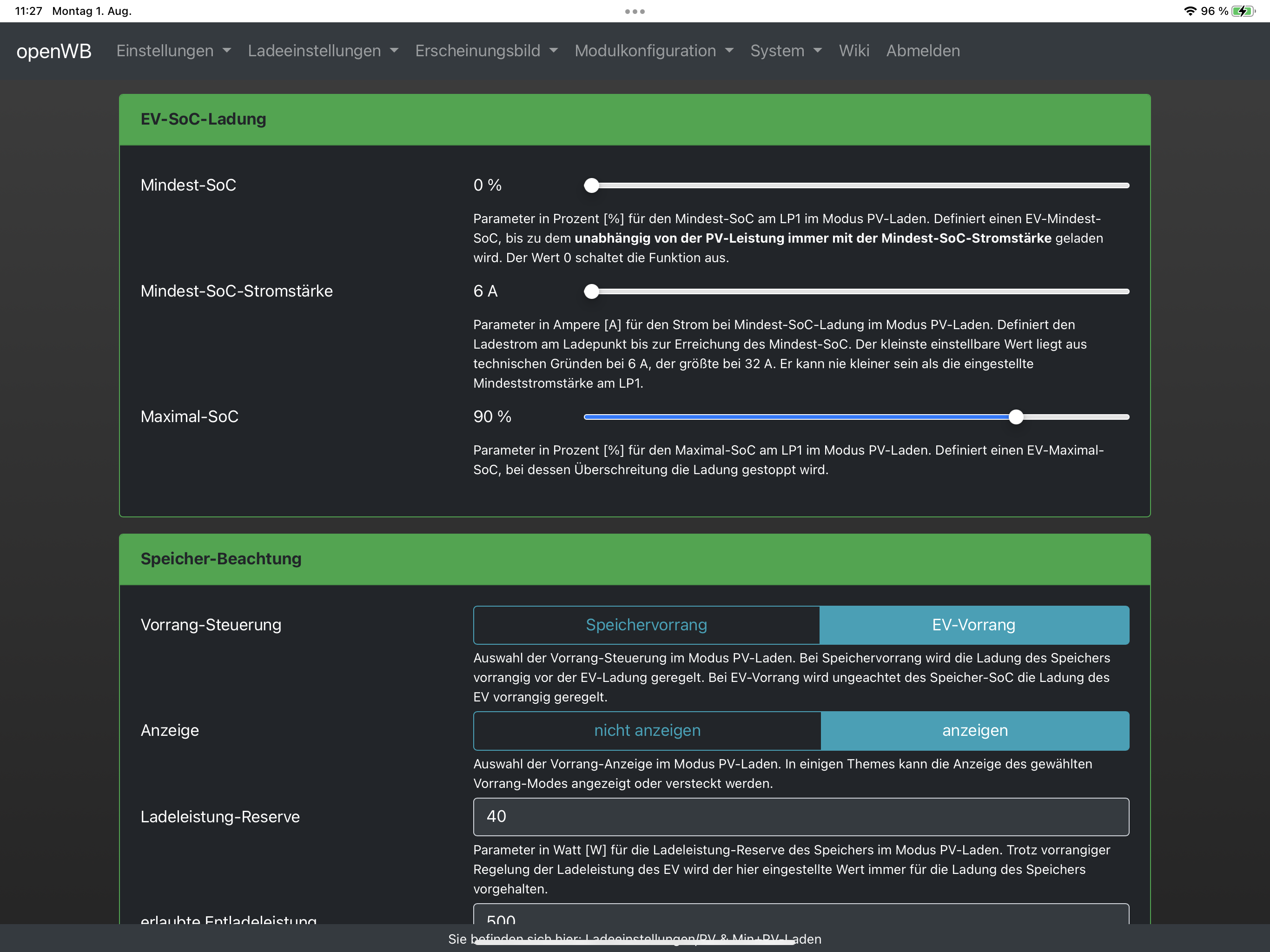

Die aus meiner Sicht relevanten Einstellungen.
Danke.
Hans

Re: „Durchgeknalltes“ Verhalten bei PV-Laden….
Wenn die Ladung mit 6A startet, sind das 6A x 230V = 1.380W und die 500W Überschuss sind sofort aufgebraucht und es wird wieder abgeschaltet.
Die Differenz zwischen Einschaltschwelle und Abschaltschwelle sollte daher mind. 1.380W betragen.
Nimm als Einschaltschwelle mal 1500W und als Ausschaltschwelle mal 5W. Dann sollte es besser werden.
OK. Danke. Werde ich so einstellen und testen.
