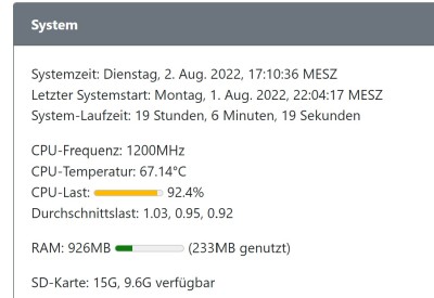

beim Clonen der SD Card (vorher stromlos gemacht, die Box) ist mir aufgefallen das die 2 Schütze sowie der Zähler recht warm werden. Also wirklich warm werden... Ich hatte just zuvor ca. 3 h mit 11 kw PV Überschuß geladen.
Gibt es darüber Infos, was noch gut ist und worüber man sich Gedanken machen muß? Ist dort auch ne thermische Überlast Absicherung gegeben? Es waren ca 21 °C heute und die Box hängt in der Garage.

Wa zeigt denn Deine CPU an? Alles unter 85 bis 90 Grad wäre für mich OK.

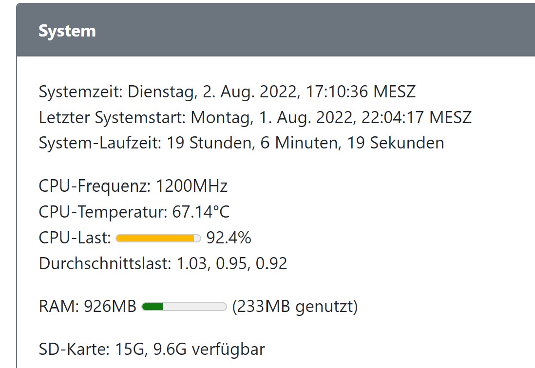

Na gut das ist beruhigend, ich komm aber auch nach 50 ° am Schütz hin und sogar 58 ° am Zähler. CPU hatte 67°
