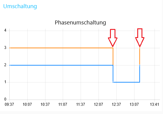

Habe die Phasenumschaltung ausgeweitet für beide LP und es hat im ersten Anlauf direkt geklappt, so wie ich es mir gedacht habe:
log um.png (8.91 KiB) 11478 mal betrachtet
Erst lädt nur ein Auto, später werden dann beide geladen.
Beim einstecken des 2. Autos (1. roter Pfeil) wird erkannt, dass der Überschuss für 2 Autos zu gering ist, und es werden beide LP auf 1p umgeschaltet.
Um 13:10 Uhr (2. roter Pfeil) ist ein Auto fertig geladen.
Um 13:18 Uhr (3. roter Pfeil) wird wieder auf 3p umgeschaltet, da Überschuss für 1 Auto ausreicht für 3p.
