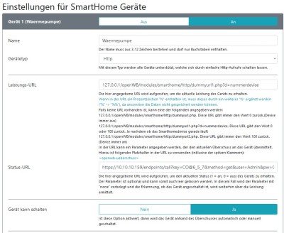

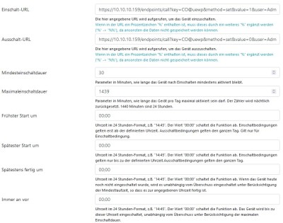

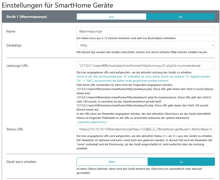

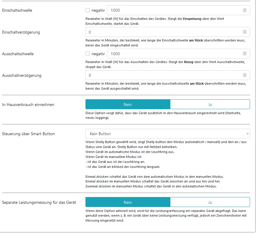

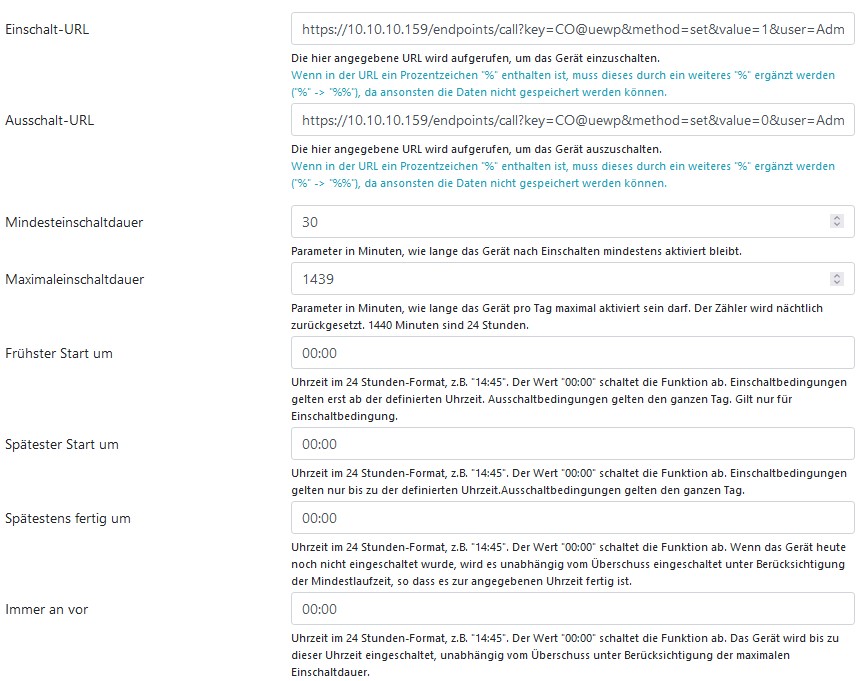

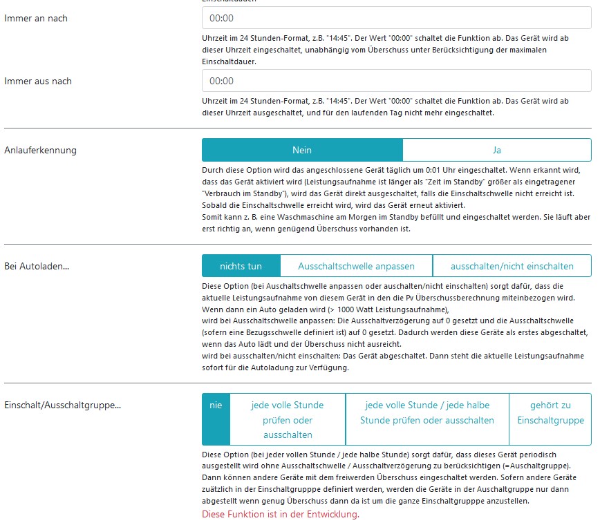

Hallo ich habe das gleiche Problem mit der Software Stable: 1.9.277. Geht das bei jemand anderen?
Habe folgende Einstellungen vorgenommmen:
Wenn ich den Link für den Status URL abrufe kommt folgendes im Browser:
request
method "get"
key "CO@6_5_7"
code 0
type "call"
data
value 1
Kann OpenWB damit was anfangen?

Armin3322 hat geschrieben: Mi Sep 21, 2022 7:02 am Kann OpenWB damit was anfangen?
Nein, beim Status-URL wird nur eine 1 oder eine 0 erwartet. Du kannst den URL aber mit nodeRED abfragen und dann die 1 oder 0 draus extrahieren und das an die openWB weiterreichen.

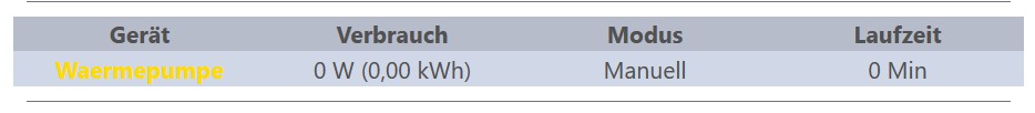

Also ich habe jetzt bei
Status URL: none
bei Leistungs URL: http://10.10.10.50/openWB/modules/smart ... mmerdevice
aber wenn ich in der Übersicht den Modus Manuell einstelle und das Gerät anklicke wird der Link nicht aufgerufen (geprüft über den Homeserver) und der Status URl sendet auch noch eine null, keine eins.
Der Text wird dann so unschön gelb, das wars aber auch:

Beiträge: 2450
Been thanked: 33 times
Re: http schaltet nicht
Beitrag von okaegi »
Bei manual stellen und On / off Schalten vom Gerät wird durch openwb jeweils die Einschalt und die Auschalturl aufgerufen und zwar so lange, bis das das Gerät den korrekten Status (siehe unten) meldet.
Dann wird geprüft
1) Über die Statusurl ob das Gerät nun an oder aus ist (1 oder 0)
2) Wenn die Statusurl leer ist wird die Leistungsurl abgefragt, wenn da mehr wie 50 Watt zurückkommt wird das Gerät als an erkannt.
Schau mal ins smarthomelog (unter Status) da steht mehr.
