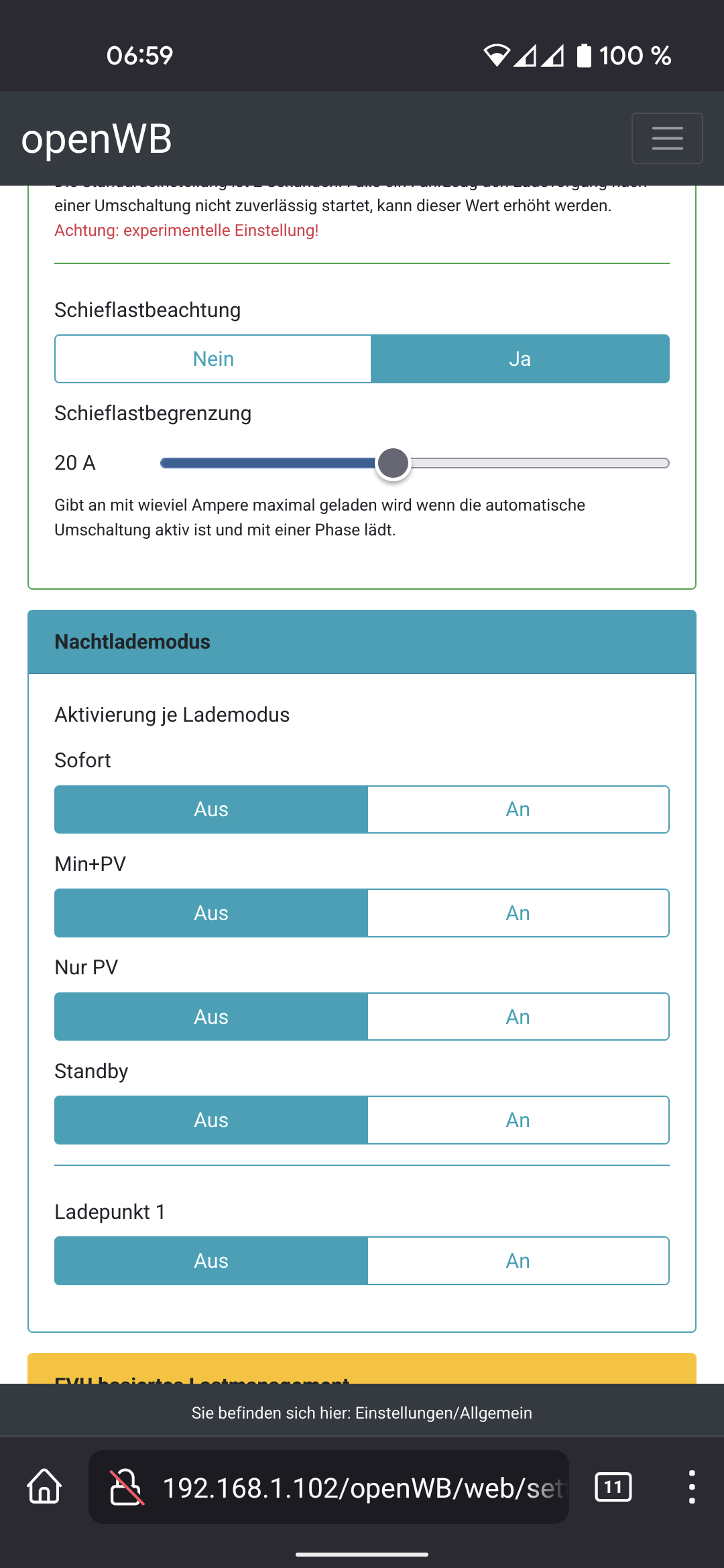

Dann ist der Modus nicht PV-Laden. Ist irgendwie nachts- oder morgensladen aktiv?
Re: Einstellungsfehler PV-Laden?
Verfasst: Mi Aug 10, 2022 1:27 am
von chris2004
woran erkenne ich das??
Verfasst: Mi Aug 10, 2022 5:00 am
von zut
Einstellungen->Allgemein:
